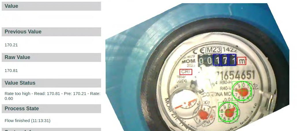

      ich habe leider immer wieder das Problem, dass "Rate too high" angezeigt wird.
      Folglich dessen, bekomme ich auch zukünfigt keine Meldungen mehr, da immer der Wert zu hoch ist.
      Hier ein Beispiel:
      Wie kann ich soetwas umgehen? Das Problem ist bei mir eigentlich jeden zweiten Tag.
      Auch, dass die Umrandung von den analogen Zählern nicht immer ganz passt muss eine Softwaresache sein.
      In der Vorschau ist alles richtig und auch bei einigen Bildern ist es richtig. Nur manchmal passt es nicht ganz zusammen.
      An welchen Schrauben könnte ich hier drehen, damit ich nicht immer manuell das Pre-Value setzen muss?

          @wusa Naja bei dem Bild kann ich schon ganz gut verstehen warum der ESP die daten nicht vernünftig lesen kann. Zuerst musst du sicher mal die Ursache dafür suchen das das ganze Bild in teilen so verzerrt ist. Die Marker könnten auch etwas weiter auseinander stehen und vor allem deutlicher sein. Dann welchen softwarestand nutzt du und vor allem die Config spielt ja auch ne große Rolle ich Hab mich jetzt gut 3 Wochen mit dem Teil und der Software auseinander gesetzt und auf meinen Wunsch hin wurde mir mein Zenner MNK-N (leider mit 100imp) getauscht auf den biesenthal Zähler der hat natürlich keinen Reedkontakt mehr aber das Uhrwerk ist vernünftig lesbar und das ist tatsächlich die Grundlage für alles danach. Natürlich mit der aktuellen Firmware 16.0 und eine neue 16 Gb micro sd Karte.
          So sieht das derzeit bei mir aus, die Luftblase wird hoffentlich noch verschwinden der Zähler ist ja erst 5 Tage drin

            Wie @teletapi schon schreibt, kommt es extrem auf die korrekte Einrichtung an.
            Deine Cam scheint mir etwas weit weg. Da könnte man entweder den Aufsatz kürzen oder mit den Zoom-Einstellungen spielen.
            Die analogen ROI scheinen mir auch zu klein.
            Auch die Konfiguration, was denn jetzt "too high" ist, könnte man anpassen.

              Ich habe schon mehrmals versucht, die Schärfe etwas nachzustellen, aber ich schaffe es leider nicht besser als hier angegeben.
              Habe auch schon versucht weiter hin oder weiter weg zu gehen.
              Problem ist auch irgendwie, dass es manchmal wunderbar mit den analogen ROI klappt und dann ist es wieder verschoben.
              Ich habe auch schon versucht, die Kamera zu drehen, damit ich einen anden Winkel habe, aber da wird es nur noch schlechter. Das Glas hat so eine komische Kante drin, die es leider nicht leichter macht. Auch ist das Glas leicht gebogen. Irgendwie alles nicht so optimal.

                  Ich würde auf jeden Fall den Durchmesser der beiden analogen ROI vergrößern.

                    Hier sieht es eigentlich ganz gut aus.
                    Nur das Image welches aktuell ausgewertet wird, passt manchmal nicht ganz.

                      @wusa Mach die beiden analogen mal etwas größer
                      • Codierknecht
                        Codierknecht Developer Most Active @wusa last edited by
                        @wusa sagte in Wasserzähler - Version 2 - all-in-device:
                        Dann müssten ggf. die Marker neu gesetzt werden.
                        Die sollten möglichst weit auseinander liegen.

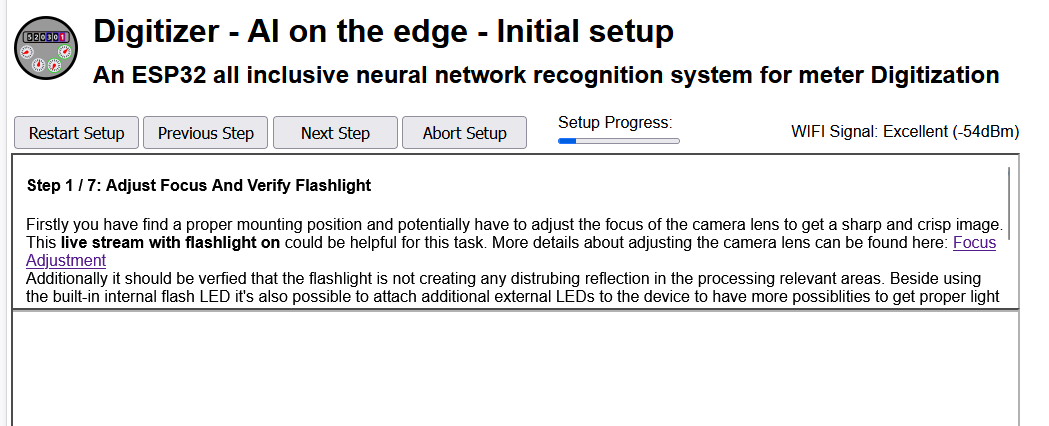

                                  ... ich möchte jetzt eine neue CAM einsetzen und scheitere beim Setup ...
                                  Die LED leuchtet, es wird aber kein Bild generiert ... jemand eine Idee was falsch läuft ?
                                  teletapi 1 Reply Last reply Reply Quote 0

                                    @raspiuser wie ist denn deine Config was für eine SDkarte sind die Dateien alle drauf, hast du mal per debug nach dem flashen geschaut ob die Kamera initialisiert wird
                                    • RaspiUser
                                      RaspiUser last edited by
                                      @teletapi
                                      ... wie in der Anleitung beschrieben den Inhalt der entpackten "sd-card.zip" auf die SD-Karte (SanDisk 32GB, Kingmax 16GB, Verbatim 16GB), kopiert, WLAN Daten in wlan.ini reingeschrieben.
                                      ... im LOG gibt es ein paar W (=warning ?), was vielleicht schlecht ist: "W (1725) i2c: This driver is an old driver, please migrate your application code to adapt driver/i2c_master.h". Aber final kommt dann "Initialization completed successfully"
                                      esp-web-tools-logs.txt
                                      ... im unteren Teil der LOG Datei sind einige Infos die wohl schwerwiegender sind wie"File sending failed!" u.a.
                                      ... was mir noch bemerkenswert ist, die CAM "pfeift" nachdem die LED einschaltet ...
                                      Hilft das weiter ?

                                            ... Danke für die "Aufmunterungen" ... Zwischenzeitlich habe ich weiter try & error betrieben:
                                            • Wenn man "Abort Setup" klickt klappt es manchmal, aber z.Zt. nur am Schreibtisch. Platziere ich die CAM dann auf dem Zähler geht es doch wieder nicht.
                                            • Eine neue CAM ist bestellt, aber das nur aus lauter Verzweiflung.
                                            • Stecke ich den USB Spannungsversorgung ein passiert oft nix, wenn ich dann den "reset"-Button der CAM drückt fährt sie dann doch hoch .... um irgendwo wieder auszusteigen.
                                            • SD-Karte mit 4GB und 8GB ... auch keine Besserung.
                                            • Spannungsversorgung über das CAM-Shield oder direkt mit 5V. Manchmal fährt sie hoch um dann wieder irgendwo zu hängen.
                                            • Die Setup-Routine geht (bei mir) sicher nicht, da bleibt sie immer irgendwo hängen.
                                            Ein echter Blinker-Fehler ... geht ... geht nicht 😠 😧 😰 😢 🤕
                                            Jetzt mach erstmal was anderes um bei Gelegenheit (neue CAM) weiter zu machen ....
                                            Danke soweit.
