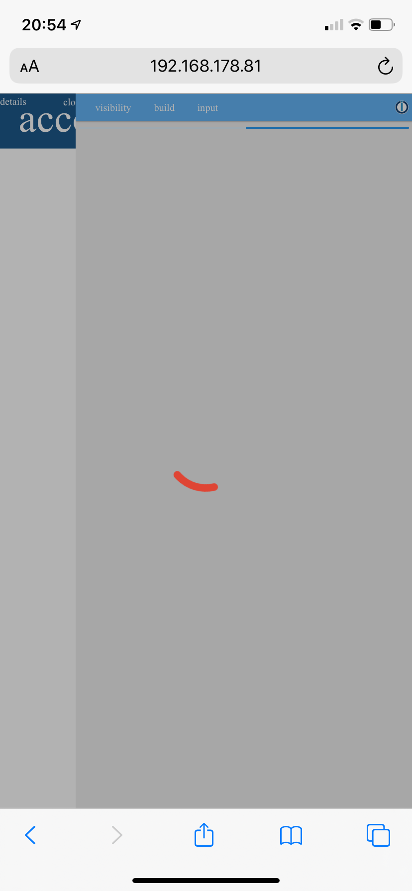

      Hilfe wollte ein Update von admin Adapter machen aber jetzt geht gar nix mehr nur noch Startbildschirm mit drehenden KreisbSystemdata Bitte Ausfüllen

      Ort/Name der Imagedate8E11C40D-E451-467E-B3B5-02D2029013DE.png Hilfe wollte ein Update von admin Adapter machen aber jetzt geht gar nix mehr

                  deine Karte ist voll!!!
