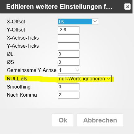

      ich verwende FLOT auf dem History Adapter schon länger für Temperatur Werte. Funktioniert bestens.
      Nun wollte ich ein paar Boolsche Werte anzeigen.
      Ich bekomme es allerdings nicht ganz hin.
      Leider wird die "0" oder "1" nicht bis zum Ende der Grafik gezogen.
      Ich habe nur Lösungen mit History SQL im Forum gefunden. Gibt es auch eine Lösung für Grafiken die nur auf History basieren?

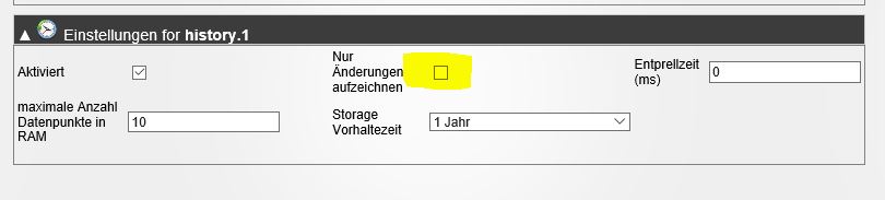

        Hallo Günther,
        Die Linie wird erst wieder weiter gezogen, wenn ein neuer Messwert entsteht.
        Im Moment geht die Linie bis zum letzten Messwert.
        Es kann auch passieren, daß gar keine Linie gezeichnet wird, wenn der vorige Messwert so lange her ist, dass er nicht mehr im Bereich der x-Achse liegt.
        Workaround:
        Messwerte nicht "nur bei Änderung" aufzeichnen.
        Rainer

          Hm, der Workaround klappt nicht.
          Ich habe das eh so eingestellt, trotzdem klappt es nicht.
          LG
          Günther

            Ha, habe es gefunden.
            In den Zusatzeinstellungen einer Linie muss man folgende Einstellung treffen.
            Dann klappt es.
            LG
            Günther
