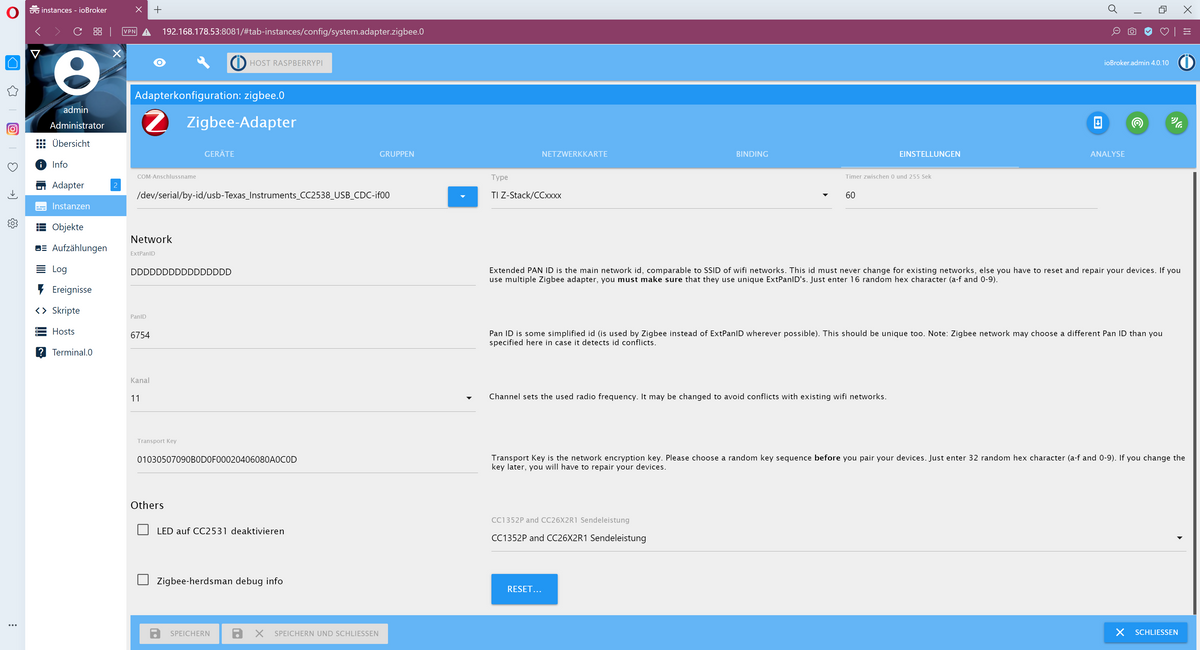

        zeigmal die Einstellugen ?
          kaifu @arteck last edited by kaifu
          @arteck Nee, die Geräte funktionieren alle noch! Kann ich ganz normal über die Objekte ansteuern.
          Hier die Einstellungen:

                                    kaifu last edited by kaifu
                                    Nun habe ich tatsächlich seit 24 Stunden beides laufen:
                                    Instanz 1 (CC2538) mit allen übrigen Geräten läuft bisher ohne Probleme. Link quality ist im Schnitt so bei 75. Manchmal (so wie jetzt gerade) aber auch nur bei 10
                                    Instanz 2 (CC2531) nur BWM ist gepaired. Liefert von Beginn an seine Daten. Gestern habe ich ihn an seinen alten Platz montiert. Dort hat er eine sagenhafte link quality von 2. Aber er meldet konstant weiter.
                                    arteck Xsev 2 Replies Last reply Reply Quote 0
