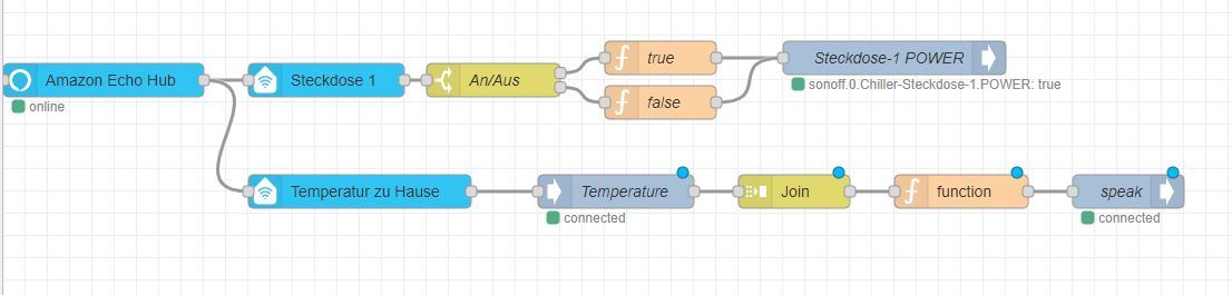

      • Dazu habe ich ein paar Fragen. Ich hab ein Reiter der AmazonEcho_Steckdose heißt. Ich wollte einen weiteren hinzufügen und den dann "AmazonEcho_Temperaturen" nennen. Wenn ich dort aber den Hub hineinsetze kommt der bekannte Fehler Port = 80. Ich denke ich kann den Hub nur ein einziges mal implementieren, bin ich mit der anmahne richtig? Oder warum klappt es bei dem Steckdosen-Reiter ohne Probleme?

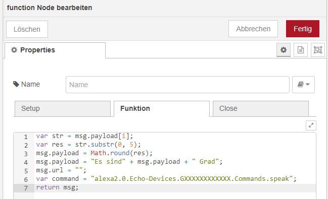

      • Des weiteren habe ich versucht die Temperatur-Abfrage einzubinden allerdings funktioniert dies nicht, Echo meint das er den Befehl "nicht unterstützt". Also muss ich ja was falsch gemacht haben, kann mir jemand einen Lösungsvorschlag dafür bieten? Siehe Bild (Vielleicht war ich mit meiner Annahme auch falsch und es geht komfortabler/einfacher.)
      Module =
      • "ioBroker get" wurde im Topic der Wert des ble-Adapter bzw. der Temperatur-Wert eingegeben und als Attribute
        "payload" [Hier bin ich mir auch nicht sicher ob sich das mischt mit der Steckdose weil dort der Attribut auch payload ist]
      • "join" wurde Manuell gesetzt, kombiniert mit "msg.payload"
      • "function":
      • "iobroker out" ist name: speak, type: Command und wurde topic wurde leer gelassen
      Ich hoffe mir kann jemand einen neuen Lösungsvorschlag geben.
      Liebe Grüße
        Hc-Yami @Chiller last edited by
        @Chiller Heyho,
        Du darfst den Amazon Echo Hub nur 1* setzen. Wenn du den Zweiten setzt machst du ja einen neuen Echo Hub, dieser will auch auf Port 80 laufen, der ist ja aber schon von dem ersten blockiert. Wenn du über mehrere Seiten arbeiten möchtest setz den Echo Hub auf einen Reiter und nutz die Input/Output Nodes.
        Für die Ausgabe der Temperatur musst du eine Routine in der Alexa App schreiben. Leider kann der Amazon Echo Hub in node.red die Geräte nur als Glühbirne veröffentlichen. Amazon denkt sich dann wenn du nach der Temepratur fragst warum du wissen willst wie warm eine Glühbirne ist und sagt dir entsprechend das es das nicht unterstützt.

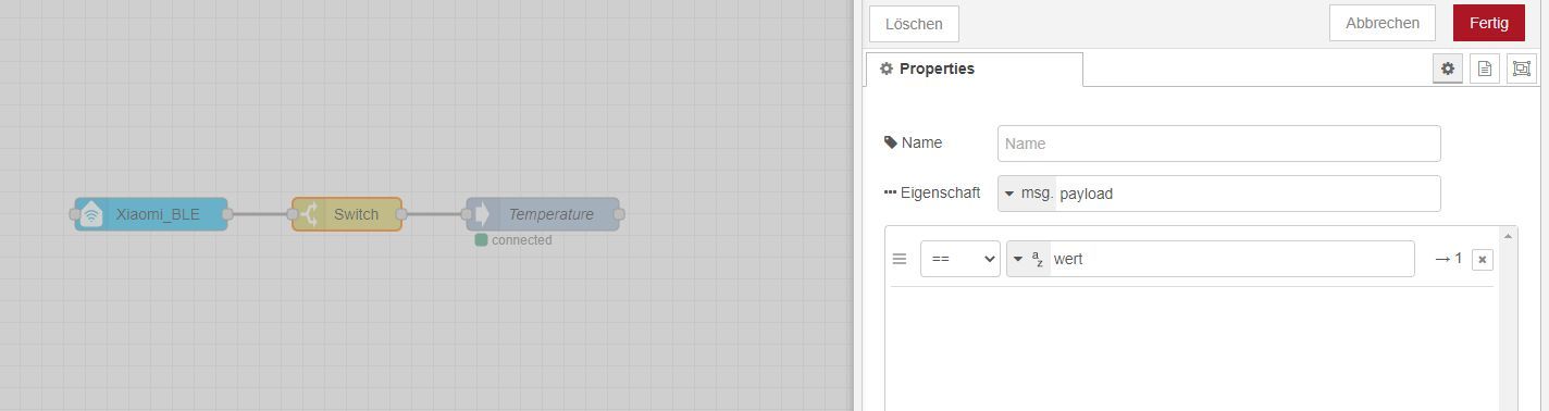

                    So, ich wollte das ganze mal probieren. Hab die Routine so eingestellt wie beschrieben und bei meinem "Gerät1" die Helligkeit auf 1 gedreht.
                    Nun sagt Alexa nur noch "OK" - leider hab ich dann wiederum was falsch gemacht, vielleicht kannst du mir da weiter helfen.
                    So schaut mein NodeRed-Script dazu aus.
                    Liebe Grüße
                    Chiller
                    • C
                      Chiller @Chiller last edited by
                      @Chiller Zwischenzeitlich habe ich im "switch"-Modul, den string auf "1" gedreht, mehr als "Ok" kommt aber nicht.
