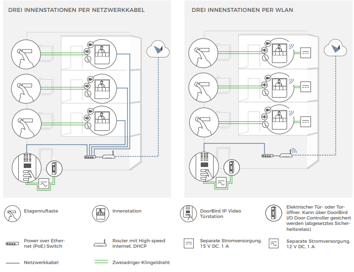

              Also, ich habe eine Videotürsprechanlage von Doorbird. Diese besteht aus einer Außenstation und zwei InnenStationen, weil Zweifamilienhaus.
              Um die Klingel zu ktivieren wenn man im Treppenhaus ist (Etagenruf) brauche ich an der Innenstation in jeder Wohnung einen potentialfreien Schließer.
              Ich bin da gerade am Umbauen, die Doorbird Innenstation ist über einer Unterputzdose befestigt. Leider hab ich da vergessen, für diesen Etagenruf ein Kabel zu verlegen. Ich könnte die Wand noch mal auf machen, aber die Cheffin.....
              Ja, und deshalb suche ich einen potentialfreinen Schließer, wenns geht über Batteriebetrieb. Es muss nicht Homematic sein, es muss nur in eine Unterputzdose passen.

                  Wenn ich mir die Installationsskizzen anschaue, dann hast du ja entweder POE oder ein Netzteil bei der Innenstation:
                  Ist das Doorbird Protokoll bekannt? Weil: die Aussenstation kommuniziert ja per IP mit der Innenstation, damit könnte man ja auch ein Klingeln simulieren - man schickt einfach den Befehl, der von der Aussenstation kommt, sobald jemand auf die Etagenruftaste drückt.
                  UncleSam 1 Reply Last reply Reply Quote 1

                        @UncleSam : also ich hab mich ein wenig mit dem API-Protokoll befasst, aber wie soll einen physisch fehlenden Kontakt "ausbügeln" Wenn jemand im Haus vor der Wohnungstür steht und den Klingeltaster drück und es ist nichts angeschlossen...
                        Die beiden grünen Leitungen in der Installationsskizze fehlen halt.
                        Danke schon mal für Eure Hilfe
