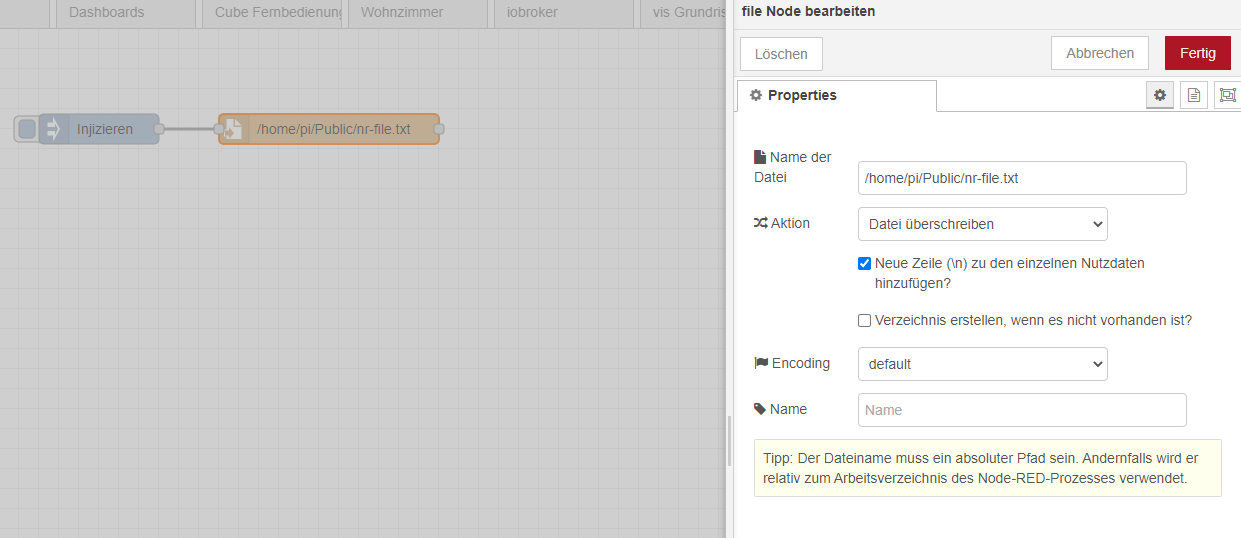

                mickym Most Active @Mitch last edited by mickym
                In dem Inject Node - ist nur ein String.
                Du musst aber die Berechtigung für den Public Folder ändern damit da jeder reinschreiben kann.

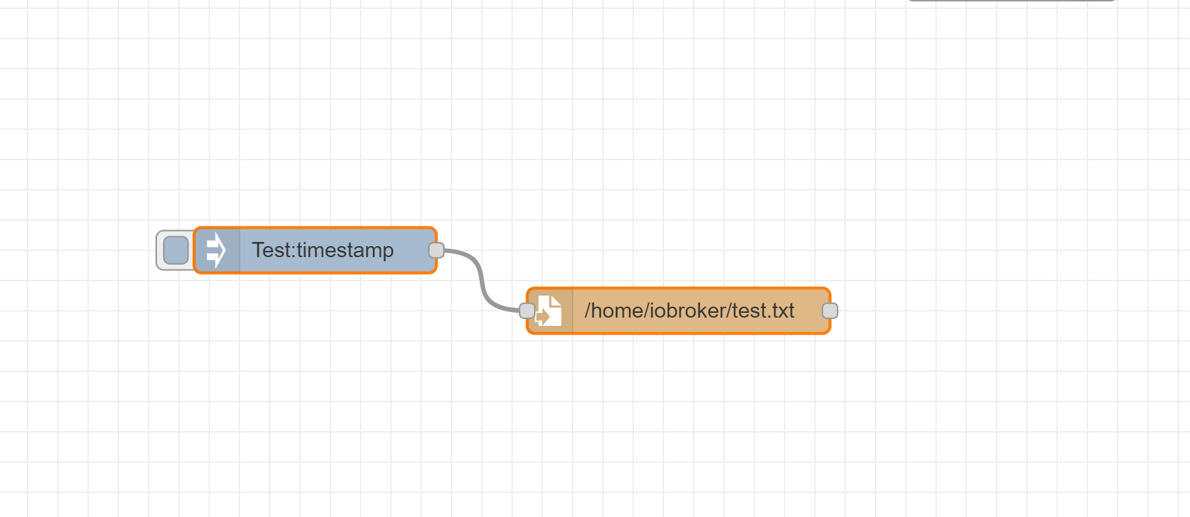

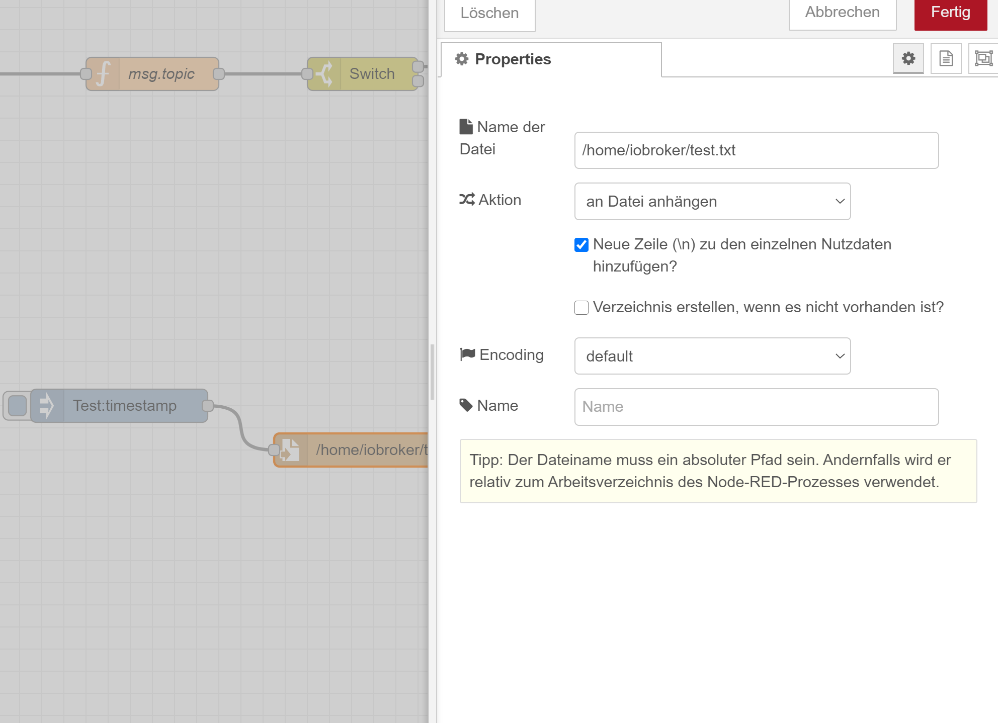

                  Mitch @mickym last edited by Mitch
                  @mickym Ich habe das jetzt mal nachgestellt, aber ohne Erfolg. Ich habe es so ähnlich gebaut, mit dem Unterschied, das ich den Pfad /homer/iobroker/test.txt gewählt habe. Mir erschein das logisch,. da ja node-red unter dem iobroker-User arbeitet (stand weiter oben).
                  Aber die Datei wird nicht erstellt.Unbenannt1.PNG Unbenannt2.PNG Unbenannt3.PNG
