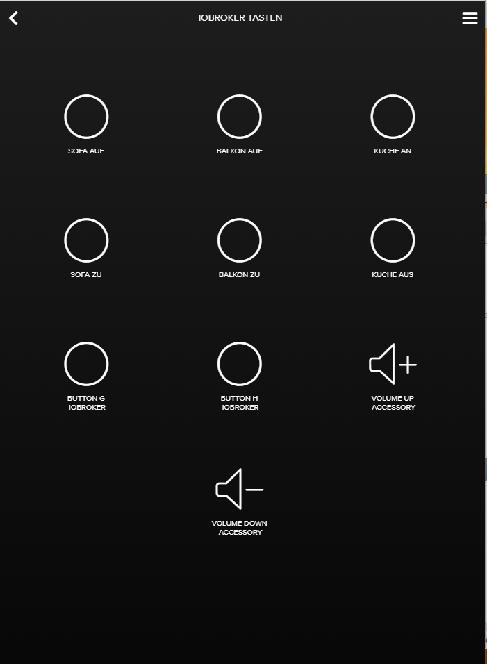

      Der Treiber wird nun geladen und in der Neeo-App kann nach einem neuen Device nach "neeo_driver-test" suchen. Wurde dies gefunden und einem Raum zugeordnet, dann können im gewünschten Recipe die Buttons eingefügt werden. Werden diese gedrückt, dann ändert sich der Datenpunkt in ioBroker.
      Wird der Treiber im Putty beendet, dann funktionieren die Tasten auf der Neeo nicht mehr.
      Dies habe ich gelöst, indem ich mit Blockly eine Javascript-Funktion mit folgendem Befehl erstellt habe:
      exec('node /home/pi/node_modules/neeo_driver-test');
      Natürlich kann der Treiber auch per Autostart vom Raspberry Pi gestartet werden. Damit kenne ich mich aber noch zu wenig aus.
      In Blockly kann dann definiert werden, was bei der Änderung des Datenpunktes geschehen soll.
      Ich habe zu Testzwecken die Tasten den Shellys für auf/ab zugeordnet.

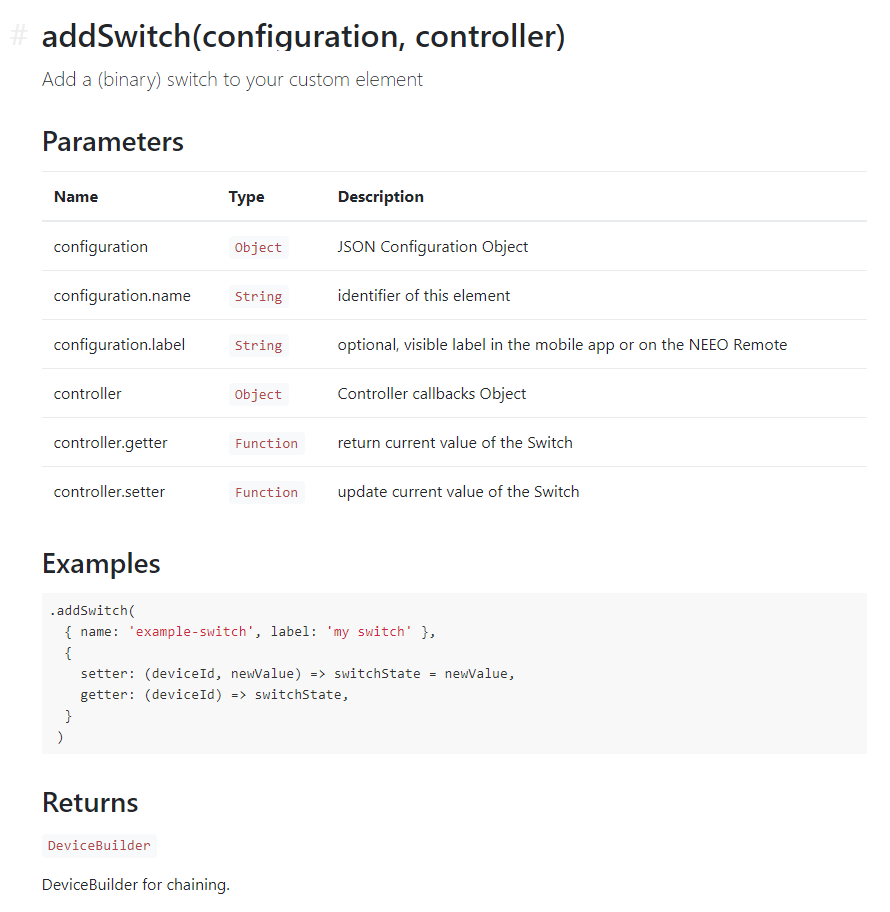

                                        Im Prinzip hängt das von dem Widget ab: s. SDK https://github.com/NEEOInc/neeo-sdk#power-control-capability
                                        siehe.
                                        Power Control Capability
                                        If your device supports Power control (power on device, power off device), add this capability - the generated recipe will power on and off your device automatically.
                                        You need to add support for the following buttons (addButton({..):
                                        POWER ON
                                        POWER OFF
                                        or just use the shortcut function .addButtonGroup('POWER')
                                        aber wie Du das dann machst - da muss sich jemand wirklich Neeo besser auskennen - da bin ich überfragt!

                                          @mickym Die Volume-Gruppe konnte ich einfügen.
                                          Wie ich allerdings z.B. nur Volume UP einfüge, ist mir noch ein Rätsel.
                                          Wobei ich natürlich die ganze Volume-Gruppe zum Treiber hinzufügen kann, und dann nur Volume UP auf die Benutzeroberfläche.

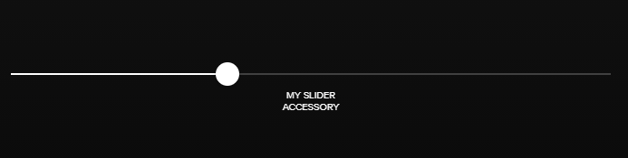

                                          Ein Slider lässt sich auch einfügen...

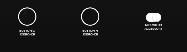

                                          Der Switch konnte ich auch einfügen...

                                            @Kusi Folgendes ist der Code, um einen Switch einzufügen:
                                            actualDriverObject.addSwitch({ name: 'Schalter', label: 'Schalter' },{setter: (deviceId, newValue) => switchState = newValue,getter: (deviceId) => switchState,})
