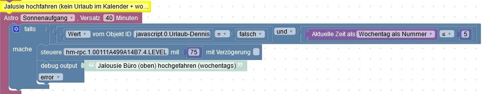

      ich würde gerne in meinem Jalousienprogramm noch eine kleine Optimierung vornehmen. Aktuell fahren diese zu bestimmten Zeiten hoch. Jetzt würde ich aber gerne bedingen: "wenn vor dieser Hochfahrzeit schon manuell hochgefahren wurde, fahre nicht noch einmal".
      Warum das Ganze: An manchen Tagen ist es morgens noch nicht so hell und ich fahre dann die Jalousien komplett auf. 10 Minuten später läuft dann das Skript und fährt diese auf 75 % herunter, weil es eigentlich auch so im Skript steht.
      Ich weiß nicht, ob es diese Möglichkeit gibt, wäre zumindest echt praktisch an manchen Tagen.

        @surfer09 es kommt drauf an aus welcher Position die Rollos auf 75% gefahren werden sollen.
        Denke die sollen ja nur auf 75% gefahren werden, wenn die vorher auf 100% (also zu) sind oder?
        Wenn ja dann einfach in deiner "Falls" abfrage noch eine UND Verknüpfung rein machen wo das Level der Jalousie abgefragt wird.
        Also falls "Urlaub Dennis = falsch" UND "Aktuelle Zeit..." UND "Level Jalousie = 100".
        Dann wird die Jalousie nur hochgefahren wenn die auf 100% (also ganz zu) ist.
        Du könntest es noch ein wenig verfeiner indem du das letzte UND anders abfragst. Z.B. könntest du da sagen, wenn der Wert >= 75 ist, fahre auf 75%. Wenn du die Jalousie evtl. nachts im Sommer wegen der Hitze nur ein wenig auf machst würde die dann ja schon nicht mehr hochfahren. Mit den Werten kannst dann spielen oder so anpassen wie du möchtest oder es dir am besten passt.

          @el_malto Super, danke dir für den Tipp! Ich werde es mal versuchen! 🙂
