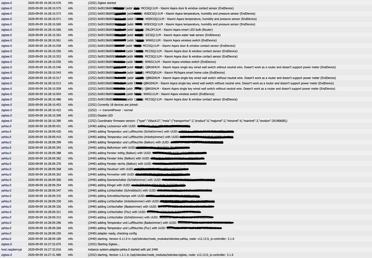

      Moin, ich habe recht aufwendig alle möglichen Zigbee Geräte über das CC2531 Modul und den Zigbee Adapter an meinen IO Broker angeschlossen. Daraufhin habe ich alles über den YAHKA in mein Apple Home integriert. Alles lief perfekt, drum habe ich lieber schnell ein Backup der SD Karte gemacht (Pi heruntergefahren, vom Strom getrennt, Karte entnommen und im iMac geklont). Nachdem das beendet war und ich sie wieder in den Raspberry Pi steckte, diesen daraufhin startete, ist nun gar nichts mehr perfekt.
      Im HomeKit sind noch alle Geräte. Die Sensoren (zum Beispiel Kontaktsensoren) zeigen zuverlässig Daten an. Aber alles, was mit Interaktionen zu tun hat, will nicht mehr. Keine Lampen und keine Lichtschalter wollen sich steuern lassen. Im Zigbee Adapter werden sie auf der Karte als getrennt angezeigt. Teils alle Geräte, nach etwas warten sind angeblich nur noch die Hauptlichtschalter getrennt. Dabei ist eine Lampe, die der Karte nach verbunden ist, nicht mehr steuerbar. Ich weiß, die Karte ist nicht zuverlässig, aber über das HomeKit kann ich derzeit gar nichts mehr steuern und das obwohl die Geräte dort zumindest alle als angebunden angezeigt werden. Ich weiß nicht weiter.
      Abb. 1: So sieht es direkt nach dem Boot aus.

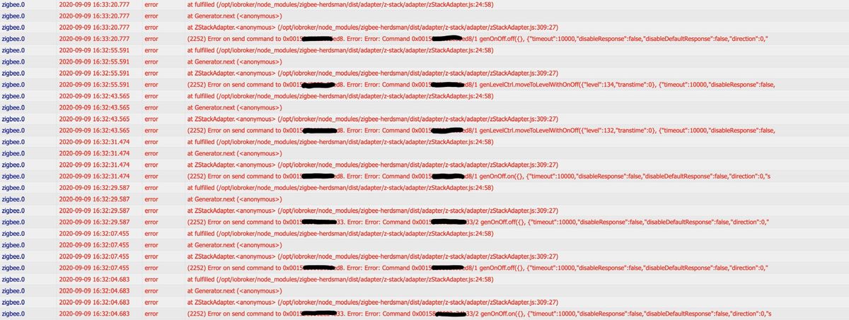

      Abb. 2: So sieht es aus, wenn ich versuche eine Lampe ein und auszuschalten und das selbe mit einem Schalter versuche.

        • wenn du einen Temperatursensor in die Hand nimmst (aufwärmst), kommen dann im ioBroker auch die geänderten Werte an ?
        • Wenn du bei den Aquara Schaltern am Schalter schaltest, wird dann der Zustand im ioBroker aktualisiert ?
        A.
          Jona @Asgothian last edited by
          @Asgothian Der Temperatursensor reagiert, auch ein Knopf und Kontaktschalter kann ich auslesen. Bei den Lichtschaltern jedoch, kommt kein Signal, wenn ich diese schalte. Anders herum bekomme ich jedoch etwas, und zwar wenn ich den Schalter in der Apple Home App betätige - dann ändert sich der Wert bei meinen Komponenten (der Boolean wird dann nach kurzer Zeit rot dargestellt).
          • Asgothian
            Asgothian Developer @Jona last edited by
            @Jona
            Bitte erst einmal die Apple Home App raus lassen. Es muss erst einmal im Zigbee selber sauber laufen.
            Interessant ist ob nach mehreren Schaltvorgängen an den physikalischen Schaltern (drauf drücken) die Datenpunkte aktualisiert werden.
            Es scheint so als ob die Funkverbindung zwischen den Schaltern und dem Koordinator nicht wieder aufgebaut wurde. Das kann man normalerweise dadurch Lösen das man an den Geräten eine Aktualisierung erzwingt (Taster drücken, ggf. auch jeweils. 3 Sekunden halten)
