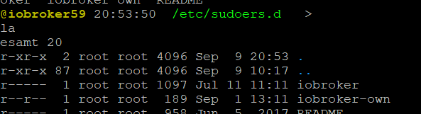

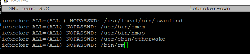

        evtl mußt du den befehl "rm" in das sudoers file eintragen
        /etc/sudoers.d/iobroker
        am besten anstatt in iobroker-datei ein neues file anlegen z.b. iobroker-own und darin dann rm definieren

          Bitte bedenken, dass dieser Eintrag jedem, der Kontrolle über die Admin UI hat, erlaubt, jede beliebige Datei im System zu löschen!
          Entweder spezifisch angeben, mit welchen Argumenten rm aufgerufen werden darf:
          iobroker ALL=(ALL) NOPASSWD: /bin/rm /etc/vcontrold/vcontrold.log
          oder das Löschen z.B. über einen CRON außerhalb von ioBroker regeln.
