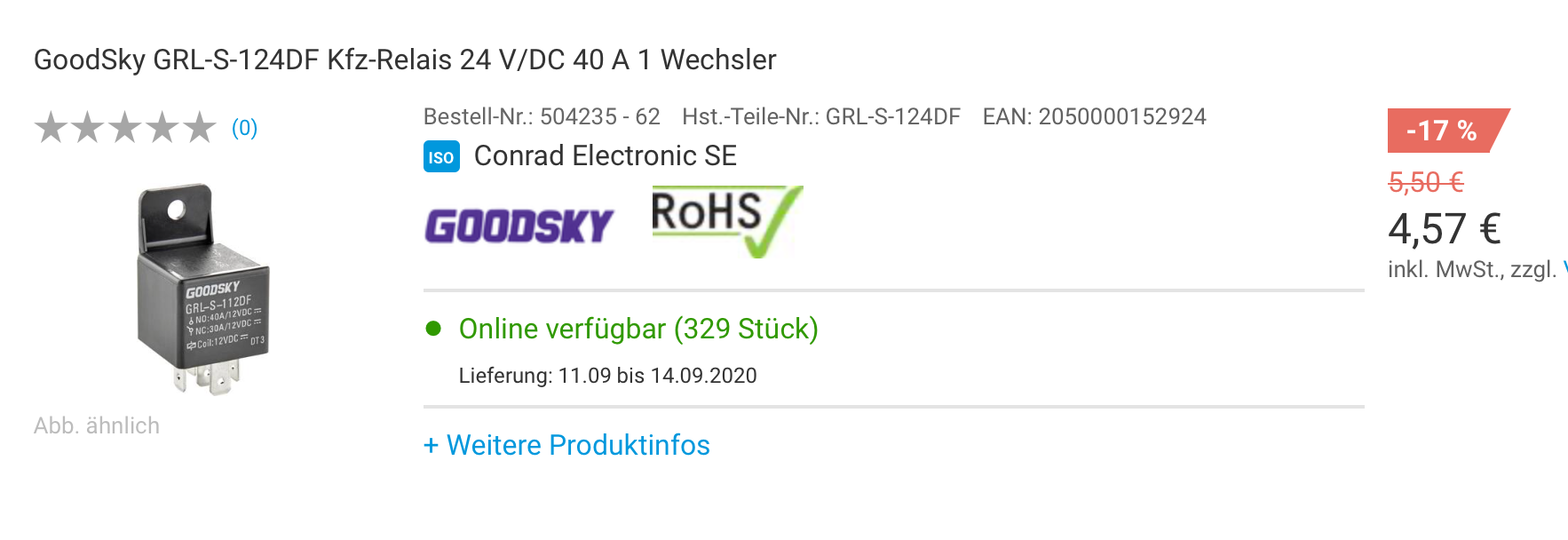

          zeig mir ein relais das billiger ist als 10€? der shelly1 ist ein relais!
          hat gerade mal 20 sekunden gedauert.
          @da_Woody sagte in Hardwarefrage über ein 12V/24V Relais:
          24V gerät mit 500W?
          Klar, war überzogen, aber verschiedene LED / Halogen Beleuchtungen erreichen Ströme über 16A, für die der Shelly nicht gemacht ist.
