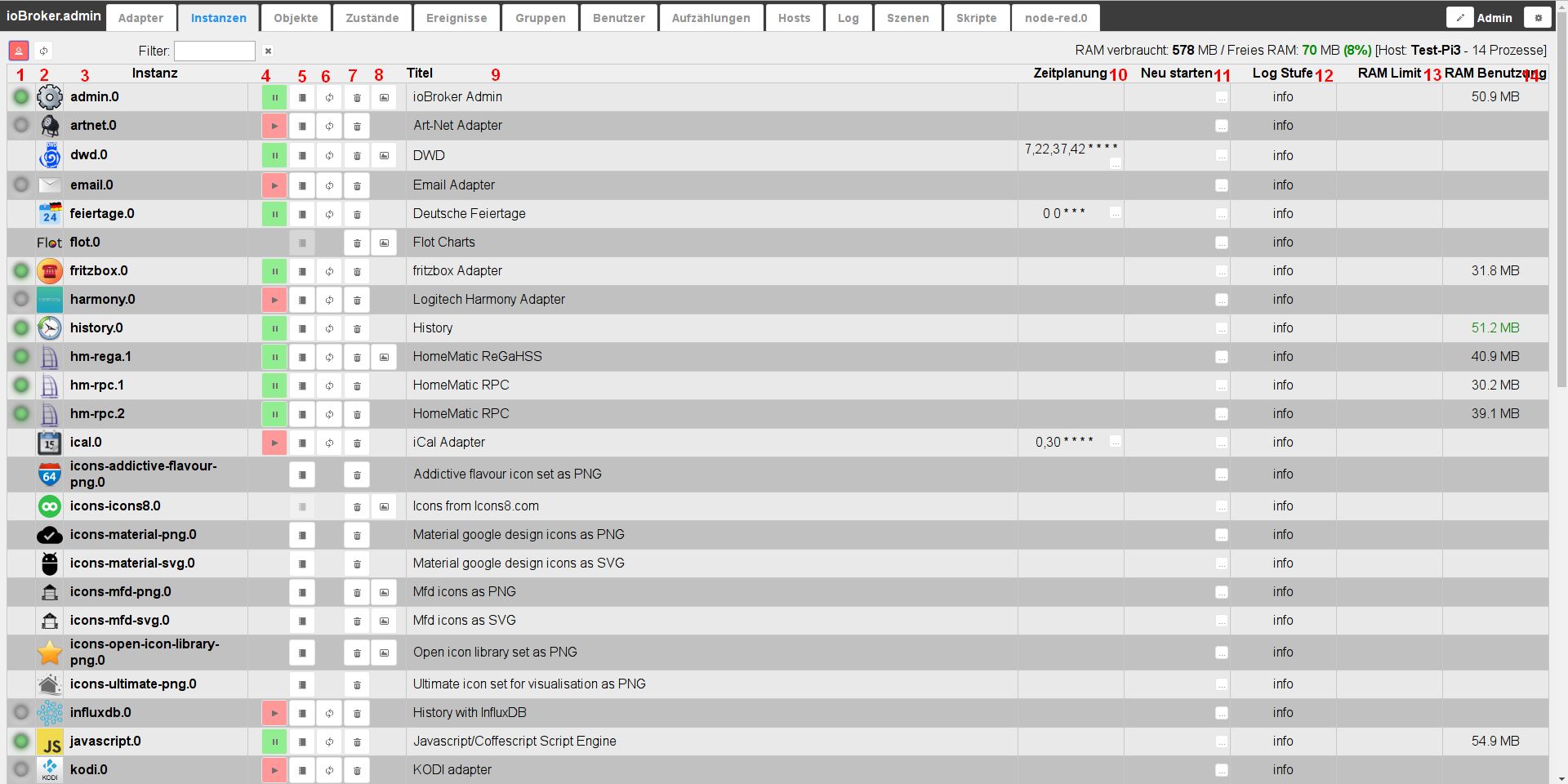

        Zweitens : genau für Restart wurde im ExpertenModus cron Regel eingebaut um die Instanzen regelmäßig neu zu starten.

            Zweitens : genau für Restart wurde im ExpertenModus cron Regel eingebaut um die Instanzen regelmäßig neu zu starten. `
            So n Expertenmodus ist ja schon geil… jetzt müsste man nur noch Experte sein 😉
            Habe das Setting gefunden, vielen Dank!
