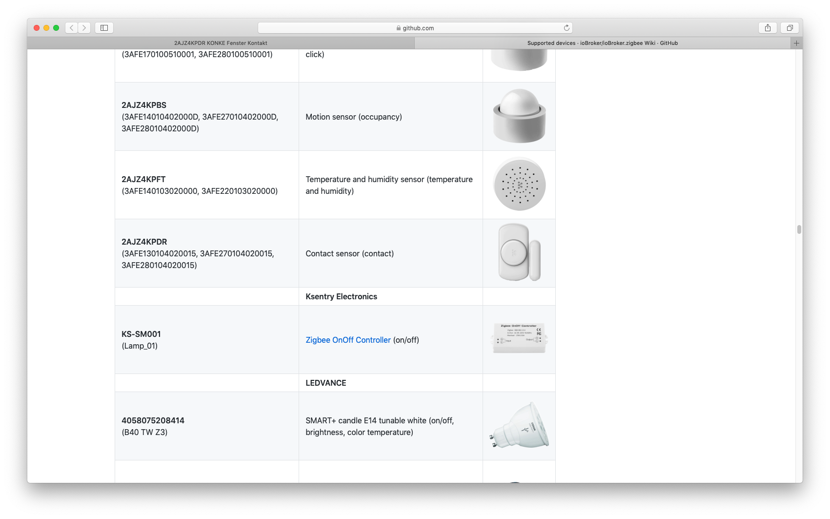

              doerli @arteck last edited by doerli
              @arteck Na super.... dann kann das ja nicht klappen. Obwohl auf der Webseite wird genau dieser Version 2AJZ4KPDR es gehen soll. Gibt es einen anderen Stick mit dem es klappt??!Bildschirmfoto 2020-09-10 um 13.14.25.png
                arteck Developer Most Active @doerli last edited by
                @doerli schau mal im marktplatz
