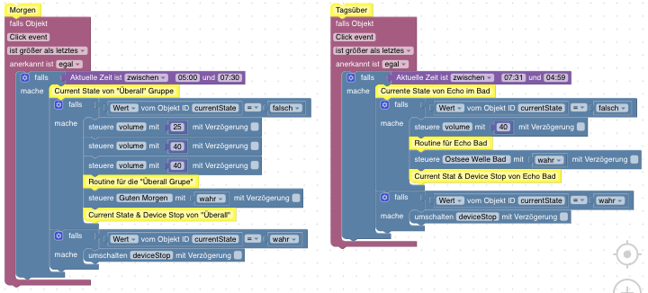

      Ich habe derzeit das folgende Skript laufenfacebook_1599742882352_6709807970422752115.jpg
      Hier wird durch einen Aqara Taster im Bad morgens (Zeitspannne) das Wetter vorgelesen und anschließend Radio abgespielt. Den restlichen Tag gibt es nur normales Radio beim drücken des Tasters.
      Soweit so gut, dieses Skript lief jetzt auch die letzten Monate ohne Probleme. Nur jetzt hat die Frau vorgeschlagen, dass es ja super wäre, wenn die Musik morgens durch ganze Haus schallt. Also quasi über die "Überall" Multiroom Gruppe welche ich bereits erstellt habe.
      In dem Atemzug, wollte ich mal fragen wie ihr das umsetzen würdet, falls es noch einfacher geht?

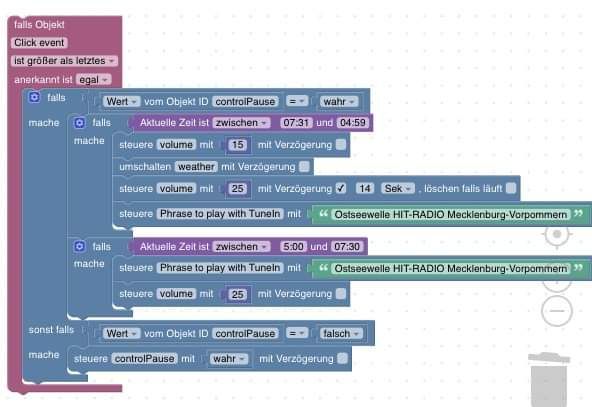

            dadonali @dadonali last edited by
            Da ich mich auch immer wünsche das die User wenn sie eine Lösung gefunden haben, diese auch Teilen.
            Hier mein Skript was jetzt ohne Probleme läuft:
