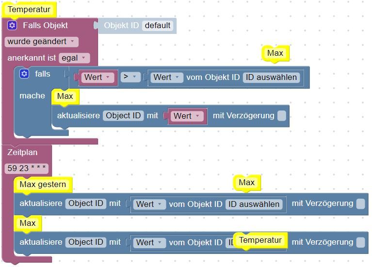

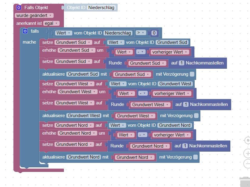

        paul53 @G.Hawk last edited by paul53
        @Martin-0 sagte:
        Blockly erstellen, das mir in einen Datenpunkt den höchsten Tagestemperaturwert schreibt.

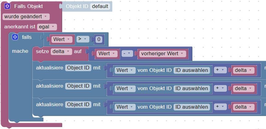

        Vorschlag (Wert findet man unter "Trigger"):
        G S Steffe.S. 3 Replies Last reply Reply Quote 1

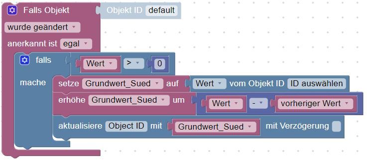

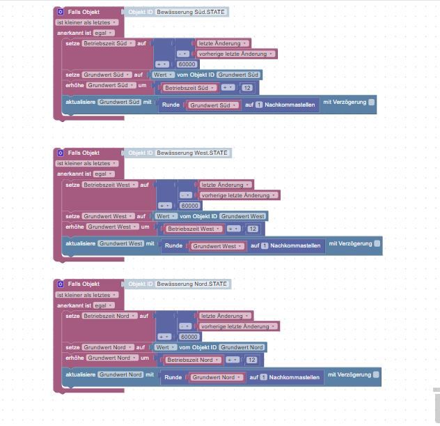

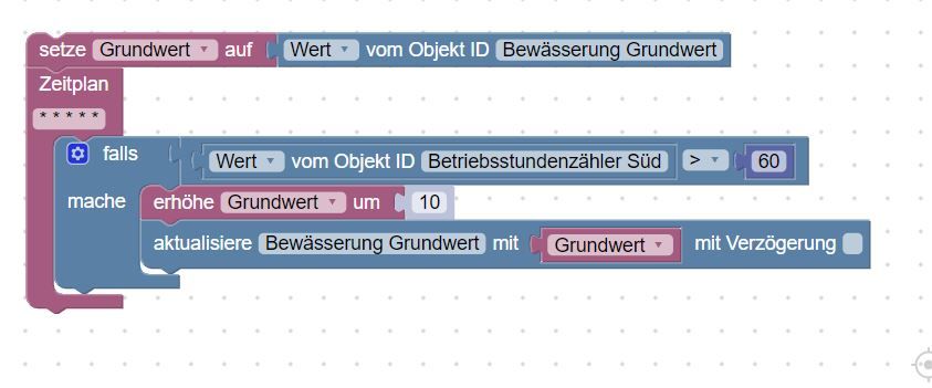

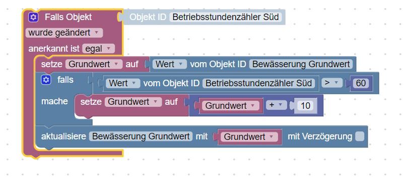

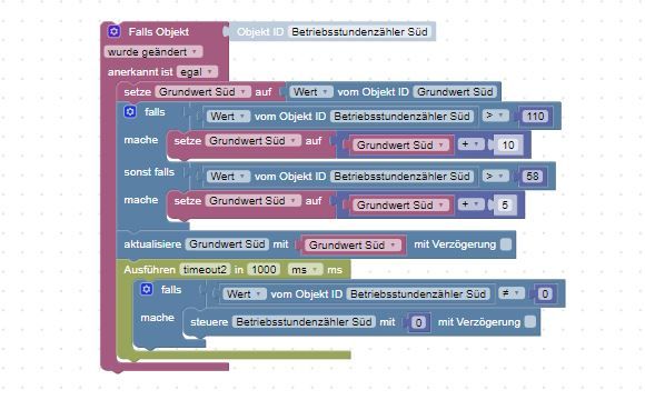

                        Ich möchte bei einer bestimmten Bedingung einen Datenpunkt um 10 erhöhen.
                        Ist das dann so richtig?
                          @Martin-0 sagte:
                          Bei einem Wert > 60 wird jede Minute der Grundwert um 10 erhöht. Ist da so gewollt ?

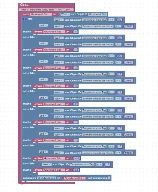

                            Ja das könnte ich auch. Ich möchte diese Skript aber auch zum Abziehen eines bestimmten Wertes nutzen und verringern habe ich nicht gefunden.
                            Hintergrund ist immer noch die Bewässerungssteuerung.
                            Der Grundwert soll durch verschiedene Skripte immer neu berechnet werden und beim unterschreiten eines bestimmten Wertes die Bewässerungsautomatik aktivieren.
                            Z.B: Wenn es 20 Grad am Tag waren ziehe 3 ab, wenn es 25 Grad waren ziehe 4 ab usw.
                            Da fällt mir auf, dass ich da eher ein "Zwischen" bräuchte.
                            Also wenn es Zwischen 15-20 Grad waren ziehe 3 ab etc.
                            paul53 3 Replies Last reply Reply Quote 0

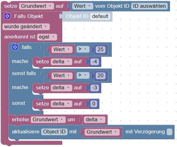

                              @Martin-0 sagte:
                              Ein Minuszeichen vor der Zahl.

                                G.Hawk @paul53 last edited by G.Hawk

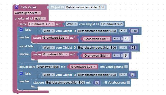

                                Oder so:
                                Wie kann ich denn das "zwischen" realisieren, also wenn der Wert zwischen 60 und 120 ist?
                                  @Martin-0 sagte:
                                  Prinzip:

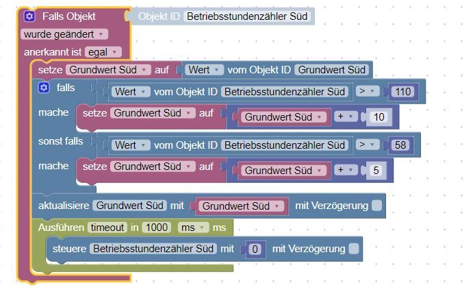

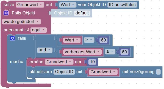

                                      @Martin-0 sagte:
                                      Oder so:
                                      So wird bei jeder Wertänderung des Betriebsstundenzählers über 60 der Grundwert um 10 erhöht.
                                      • G
                                        Da hast du recht. Delta ist jetzt aber eine Variable oder?
                                          @Martin-0 sagte:
                                          Ja.

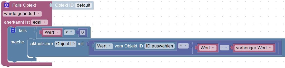

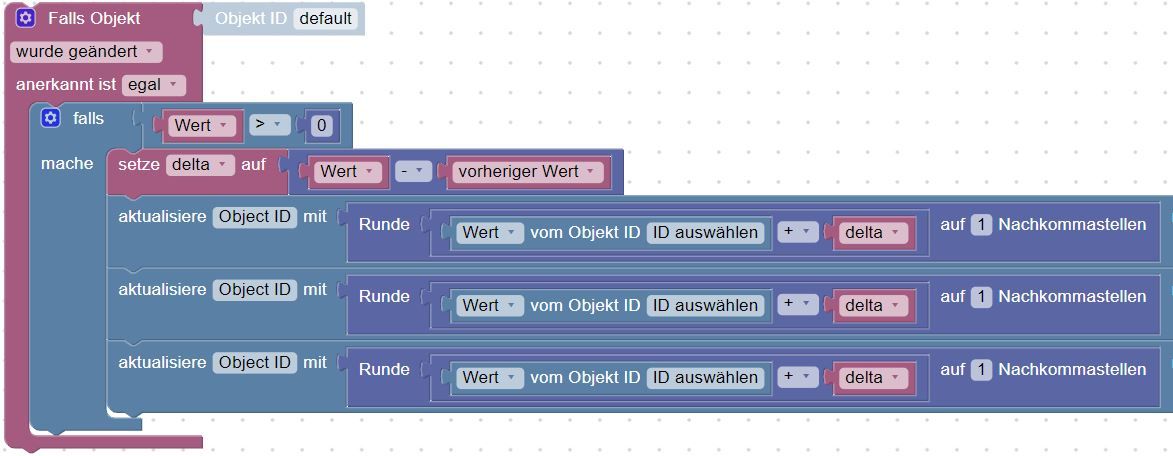

                                            @Martin-0 sagte:
                                            Oder so:
                                            Ich vermute, dass der Grundwert nur einmal bei Überschreiten von 60 erhöht werden soll ? Dann geht es so:
