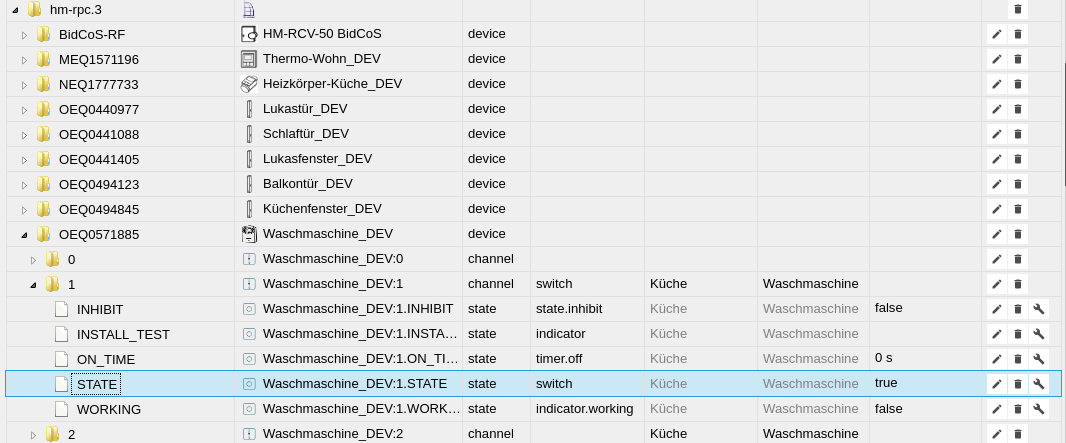

      Guten morgen,
      vielleicht bin ich ja zu blind, aber kann ich eine Homematic IP Steckdose nicht in ein Script einbauen? Finde einfach keine Möglichkeit das umzusetzen.

          Mhh, so sieht das bei mir auch aus. Er findet diese auch. Wenn ich aber im ioBroker manuell auf true und false ändere, passiert nichts. Dann werde ich wohl noch mal gucken müssen.

              sigi234 Forum Testing Most Active @Sa Gö last edited by
              @Sa-Gö
              Wie sehen deine DP aus?

                Bei meinen anderen Steckdosen habe ich in den Objekten immer zum testen true/false manuell gesetzt. Das hat immer funktioniert.

                    Steckdose ist in der CCU angelegt und wurde ja auch importiert in den ioBroker. Ich habe eine Aufgabe angelegt. Das könnte sein, dass das mein Problem ist.
                    Verbindung ist vorhanden. Wenn ich den Taster an der Steckdose drücke, sehe ich im ioBroker die Statusänderung.
                    Muss ich doch glatt mal löschen und gucken ob es dann funktioniert. Komme ich aber leider erst heute Nachmittag zu.
                    Gebe Feedback ob es daran gelegen hat.
                    Danke.

                      @Sa-Gö HomeMatic IP verhält sich anders als das klassische HomeMatic. Du nutzt wahrscheinlich den falschen Kanal. Stichwort "virtuelle Kanäle". Versuch mal im ioBroker den DP in Kanal 4 zu schalten.

                              @Yetiberg Ich schalte meine Steckdose über den Datenpunkt hm-rpc.0.0002xxxxx.3.STATE
                              Aktuell habe ich dies direkt in VIS über das Widget "jqui - Icon Toggle" eingebaut.

                                So, läuft. Habe in der CCU das Programm gelöscht, neu synchronisiert ein kurzes Blockly Script geschrieben, passt.
                                HMIP-PS....3:.State den ich angesprochen habe.
