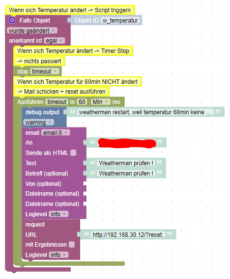

      Hi Leute,
      ich habe das Problem, dass sich mein Wettersensor des öfteren aufhängt und keine Daten mehr übermittelt. Über Ping ist er aber ganz normal erreichbar, daher wäre mein Ansatz folgender:
      Falls sich der übermittelte Temperaturwert länger als 1h nicht ändert, dann starte den Sensor neu.
      Ich hätte das mit folgendem Blockly versucht, erhalte aber eine Fehlermeldung:
      Hier die Fehlermeldung:
      Kann mir jemand helfen, den Fehler zu finden.
      Danke.
      Beste Grüße
        Homoran Global Moderator Administrators @Qlink last edited by
        @Qlink sagte in Falls sich Wert über längere Zeit nicht ändert, mache ...:
        Das ist nicht die Fehlermeldung selbst, sonder nur, wo der Fehler auftritt.
        umschalten in Javascript ansicht und in Zeile 10 den markierten Fehler suchen

        • Q
          Qlink @Homoran last edited by Qlink
          @Homoran
          Hier das Script in javascript

          Wo wäre hier in Zeile 10 ein Fehler ?
          Hier das log:
          javascript.0	2020-09-13 07:47:59.859	error	(2804) at process.topLevelDomainCallback (domain.js:126:23)
          javascript.0	2020-09-13 07:47:59.859	error	(2804) at processImmediate (timers.js:658:5)
          javascript.0	2020-09-13 07:47:59.859	error	(2804) at tryOnImmediate (timers.js:676:5)
          javascript.0	2020-09-13 07:47:59.859	error	(2804) at runCallback (timers.js:705:18)
          javascript.0	2020-09-13 07:47:59.859	error	(2804) at Immediate.setImmediate (C:\iobroker\iob01\node_modules\iobroker.js-controller\lib\adapter.js:5384:37)
          javascript.0	2020-09-13 07:47:59.859	error	(2804) at Object.stateChange (C:\iobroker\iob01\node_modules\iobroker.javascript\main.js:451:25)
          javascript.0	2020-09-13 07:47:59.859	error	(2804) at Object.callback (C:\iobroker\iob01\node_modules\iobroker.javascript\lib\sandbox.js:1052:38)
          javascript.0	2020-09-13 07:47:59.859	error	(2804) at Object.<anonymous> (script.js.weatherman_data_check:10:78)
          javascript.0	2020-09-13 07:47:59.859	error	(2804) at script.js.weatherman_data_check:10:17
          javascript.0	2020-09-13 07:47:59.859	error	(2804) Error in callback: ReferenceError: unbenannt is not defined
          Warum meint er "unbenannt is not defined" ?

          • Xenon
            Xenon Forum Testing Developer @Qlink last edited by Xenon
            @Homoran
            var timeout;
            // Wenn sich Termperatur ändert -> Script triggern
            on({id: 'hm-rega.0.49599', change: "ne"}, function (obj) {
              var value = obj.state.val;
              // Wenn sich Temperatur ändert -> Timer Stop
              // -> nichts passiert
              (function () {if (unbenannt) {clearTimeout(unbenannt); unbenannt = null;}})();
              // Wenn sich Temperatur für 60min NICHT ändert
              // -> Mail schicken + reset ausführen
              timeout = setTimeout(function () {
                console.warn('weatherman restart, weil temperatur 60min keine Änderung');
                console.log("email: " + 'Weatherman prüfen !');
                try {
                  require("request")('http://192.168.30.12/?reset:').on("error", function (e) {console.error(e);});
                } catch (e) { console.error(e); }
                console.log("request: " + 'http://192.168.30.12/?reset:');
              }, 3600000);
            if (unbenannt) {clear(unbenannt); unbenannt = null; }})();
            er findet den timeout "unbenannt" nicht, ändere mal einfach den timeoutnamen in deinem blockly
            Q 1 Reply Last reply Reply Quote 1
            • Q
              Qlink @Xenon last edited by
              @Xenon
              Das wars tatsächlich!
              Warum vergisst er den Namen ?
              Kann man das irgendwie zukünftig verhindern ?
              Vielen Dank für die Hilfe 🙂
              Beste Grüße

                    • Xenon
                      @Qlink das ist leider ein bekanntes problem bei blockly, gerade wenn man updates macht. Ich nutze nur JS, habe damals mit blockly angefangen und hatte immer wieder timeouts kaputt
                        Homoran Global Moderator Administrators @Xenon last edited by
                        @Xenon sagte in Falls sich Wert über längere Zeit nicht ändert, mache ...:
                        So stimmt das nicht!
                        Es war ein Bug in einer Version von Javascript.
                        Das wurde damals sehr intensiv kommuniziert, dass bei einem Update die timeouts überprüft werden sollten.
                        Xenon 1 Reply Last reply Reply Quote 1
                        • Xenon
                          Xenon Forum Testing Developer @Homoran last edited by
                          @Homoran ich hatte danach selbst mehrfach Probleme gehabt. Einmal hatte ich einen Stromausfall und meine system ist neugestartet, selbst da waren timeouts weg.
                          Wie es jetzt aussieht -> keine Ahnung, ich arbeite ausschließlich nur noch mit JS
                          483
                          11
                          555
