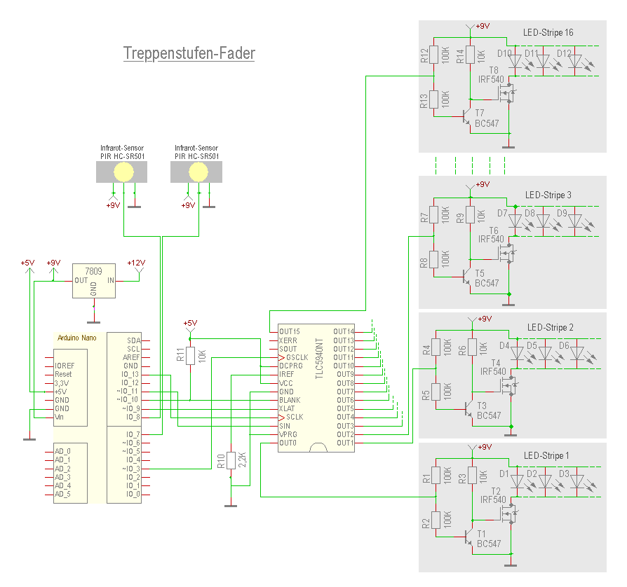

      @muharrem-akis
      Wenn Du noch nie gelötet hast, wird's wohl schwierig werden.
      Trotzdem als Beispiel, wie ich das bei unserer Kellertreppe realisiert habe:
      Beschreibung: Treppen-Fader (die Qualität des Videos ist nicht so gut)
      Schaltplan:
      Ein Arduino Nano (ESP8266/WEMOS, NodeMCU gab's damals noch nicht) wird durch 2 Bewegungsmelder getriggert (einer oben, der andere unten an der Treppe.
      Ein nachgeschaltetes IC TLC 5940 steuert dann über MOSFETS insgesamt 16 Stck. normale, kaltweiße LED-Stripes mit ca. jeweils 80cm - 100cm Länge an.
      Die 12V-LED-Stripes versorge ich mit nur 9V, spart Energie, Helligkeitsunterschied ist aber kaum bemerkbar.
      Funktionsweise:
      Betritt jemand die Treppe von oben, werden nacheinander alle Stufen sanft aufgeblendet.
      Nach einer gewissen Zeit werden die LED-Stripes von oben nach unten wieder sanft abgeblendet (die Zeitspanne habe ich im Arduino-Sketch so eingestellt, daß genügend Zeit ist, die Treppe langsam herunterzugehen plus noch etwas Nachlaufdauer)
      Betritt man die Treppe von unten, läuft der ganze Vorgang in umgekehrter Reihenfolge ab.
      Den unteren Bewegungsmelder musste ich partiell mit Isolierband abkleben, damit er nicht schon auslöst, wenn jemand nur and der Treppe vorbei geht.
      Jetzt kommt mir ab nicht mit so Sachen wie ".... was ist, wenn jemand auf der Treppe umdreht, oder auf der Treppe stehenbleibt ..." - das wird natürlich nicht detektiert und an jeder Stufe einen Bewegungsmelder anbringen ist m.E. "Overkill".
      Ist halt nur ein nettes Gimmick.
      Jörg
      P.S.
      Die Lochrasterplatine sieht zwar "wild" aus, funktioniert aber.
      Die meiste Arbeit war jedoch jeweils ein Kabel zu jeder Stufe zu verlegen, wobei die Kabelage von außen möglichst nicht zu sehen sein sollte.
      Glasfaser muharrem akis 2 Replies Last reply Reply Quote 2

        @joergeli sagte in 8Treppenlauflich:
        ich habe das bei unserer Kellertreppe so realisiert:
        Daumen hoch 👍 sehr schick ..

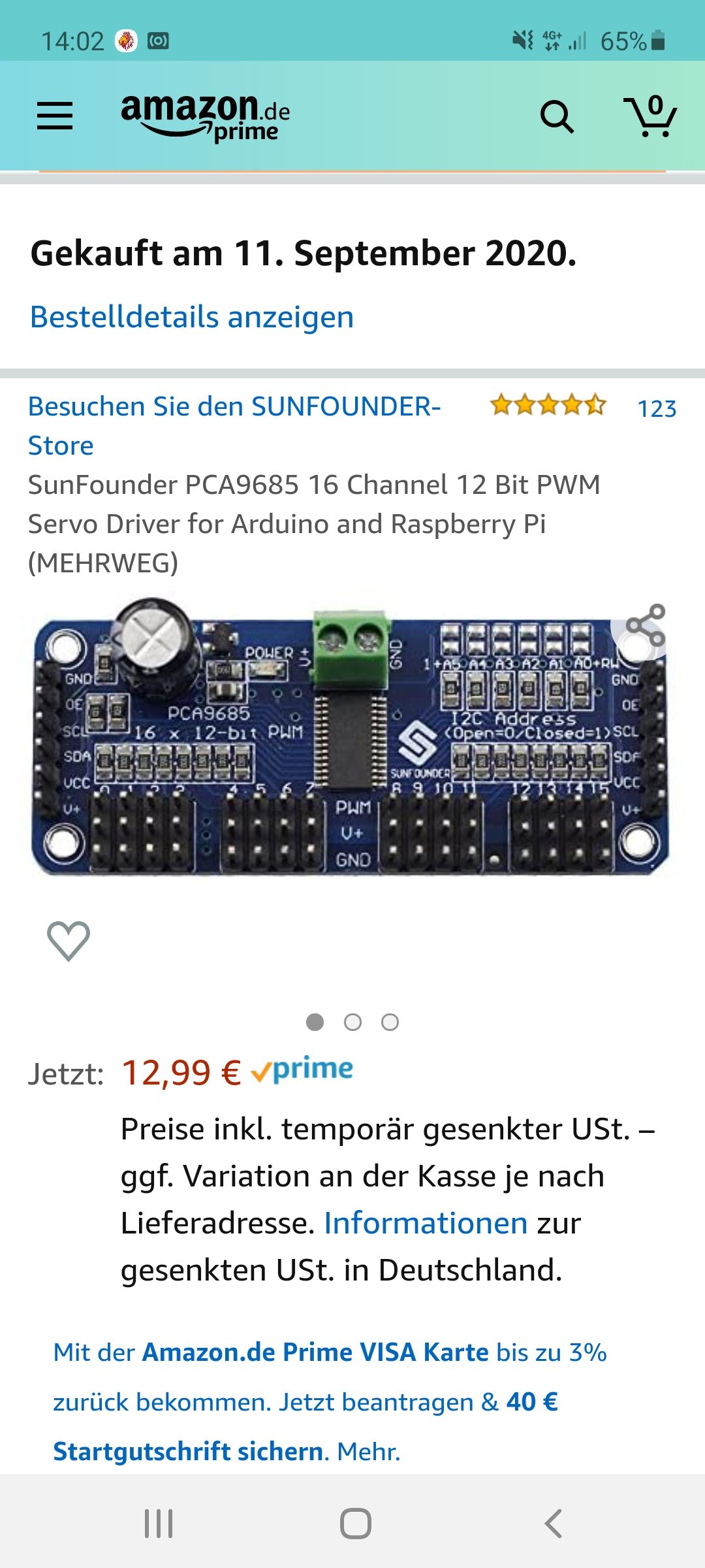

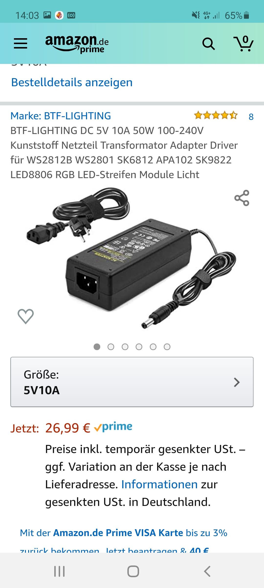

                    Netzteil und pwm Modul habe ich eigentlich. Habe zwei Fotos beigefügt, ob das die richtigen sind.
                    Ich wollte eigentlich b) realisieren, aber dann habe ich a) gelesen und habe mir gedacht a) ist ja viel cooler.
                    Aber dann habe ich mich mehr reingelesen und das mit einzeln steuerbar, sei wohl total anfällig für störungen.
                    Die Länge der geraden led stripes, ist kein Problem. Wenn ich annähernd 2 zum leuchten bringen könnte. Würde ich direkt nochmals 10 Meter kaufen.
                    Jetzt habe ich aber keine normalen ledstripes.
                    Welches würdest du nehmen oder hast fu genommen.Screenshot_20200913-140354_Amazon Shopping.jpg Screenshot_20200913-140253_Amazon Shopping.jpg
                    da_Woody X 2 Replies Last reply Reply Quote 0
                    • da_Woody
                      da_Woody @muharrem akis last edited by
                      @muharrem-akis said in 8Treppenlauflich:
                      du vergisst das dann das netzteil angepasst werden muss! da kannst du nicht endlos was ranhängen.

                        bin auch gerade zufällig für ein andeses Projekt auf den Chip gekommen.
                        gib mal pca9685 bei ebay ein, aus DE halber Preis, CN noch günstiger. Amazonpreis ist IMO wucher.
                        Bist du schon am basteln? Überleg auch mal ob du nicht lieber einen ESP8266 mit USB-Schnittstelle(Wemos/NodeMCU) nimmst. Da hast du schon mal etwas weniger Fehlerquellen.
                        Bist du schon am basteln, oder ist das Projekt eingestellt?
