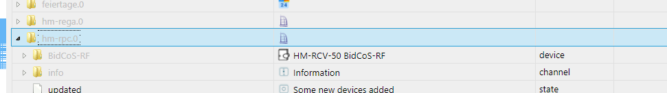

      Hallo , ich hab meine Homematic CCU3 in den Iobroker eingebunden , die instanzen hm-rego.0 und hm-rpc.0 laufen beide.
      Auch nach mehrmaligen neustart der CCU3 und der Iobroker Adapter taucht der Homematic Fenster Drehgriffkontakt nicht auf.
      Hat jemand eine Idee dazu wieso das nicht geht ? Laufen nicht alle angelernten Homematic Geräte im Iobroker ?

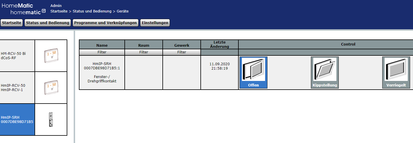

          Das ja mein Problem, hbáb im moment nur den Fenster Drehgriffkontakt an der CCU 3.
          Deswegen taucht dort nur das System selber auf.

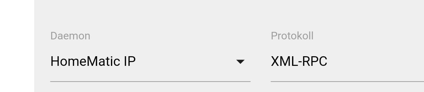

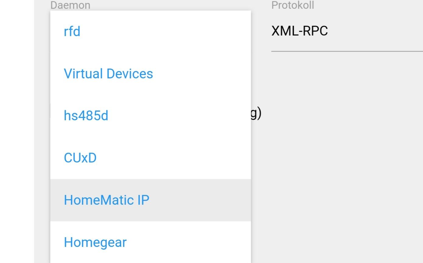

            Du hast einen HmIP FDK , keinen HomeMatic
            • dslraser
              dslraser Forum Testing Most Active @JanHH last edited by dslraser
              @JanHH
              das meint @Homoran
              Edit: Du bist auf rfd
                JanHH @dslraser last edited by
                @dslraser
                @Homoran
                SUPER, danke ja das war es ....
                so ganz steig ich da nicht durch was da nun was ist. Aber jetzt geht's 🙂
