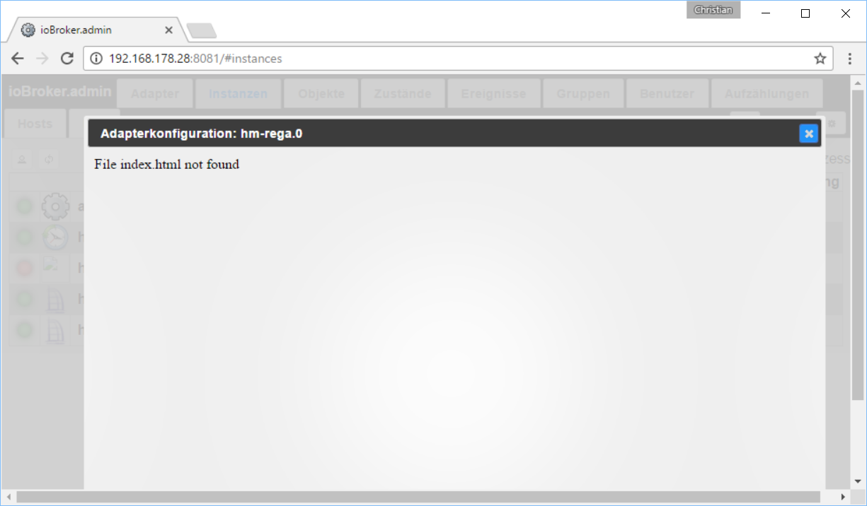

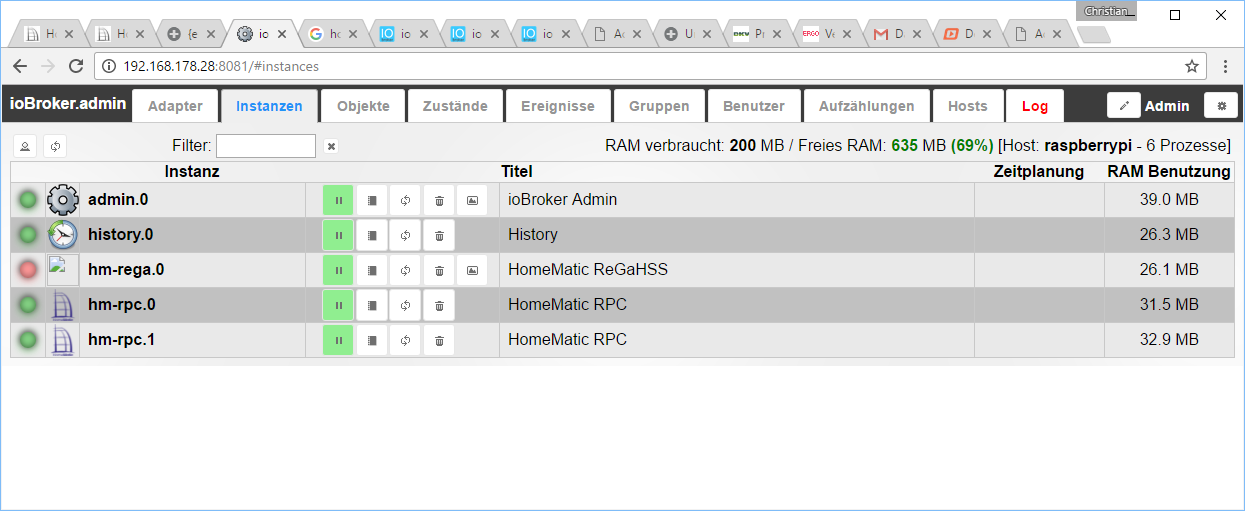

      Ich möchte auf meinem Raspi 2b ioBroker zum Laufen bekommen, und Daten Aus meiner CCU2 loggen und visualisieren. Das System habe ich bereits schon 2x neu aufgesetzt, weil es trotz der tollen Anleitung bei mir zu Problemen kam.
      ioBroker läuft jetzt, aber ich habe Fehler und habe auch noch nicht raus gefunden, wie ich jetzt weiter machen muss, um Zustände zu visualisieren. Vorgegangen bin ich nach http://www.iobroker.net/?page_id=5219&l … figuration (ioBroker Neuanfang mit Images)
      Die hm-rega.0 Adapter-Konfoguration meldet "File index.html not found"
      Wie kann ich den Fehler beseitigen?

          Ich hätte noch gerne einen Screenshot der hm-rega Konfiguration. `
          Genau die kann ich nicht öffnen bzw. ich bekomme diesen Fehler:

            Erst einmal Danke für den neuen Screenshot, auch wenn es nicht das ist, was ich sehen wollte. 😞
            @BausatzFan:
            Der Link http://www.iobroker.net/docu/?page_id=2825&lang=de führt mich auf die Hauptseite von ioBroker!? `
            Nope, da ist eine pageId drin, die dir aber ohne die index.html nicht weiter hilft.

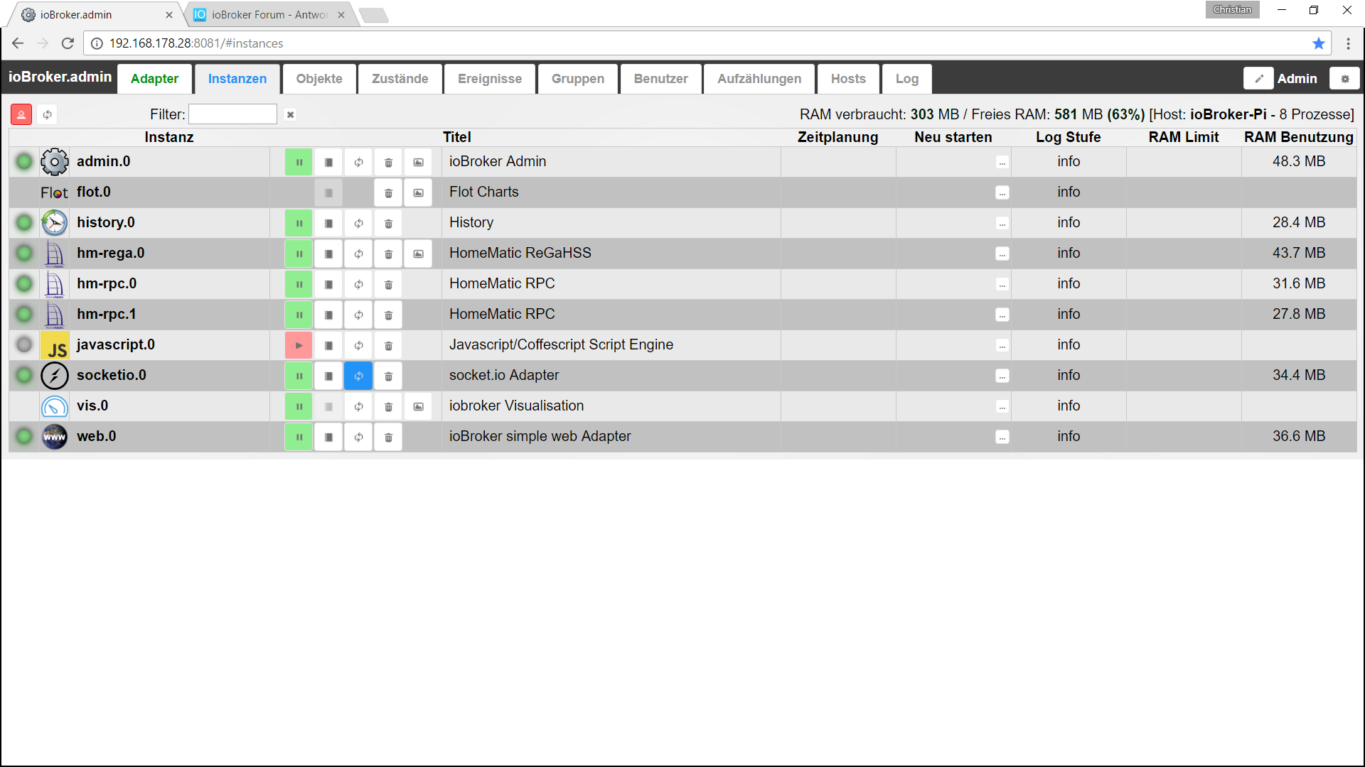

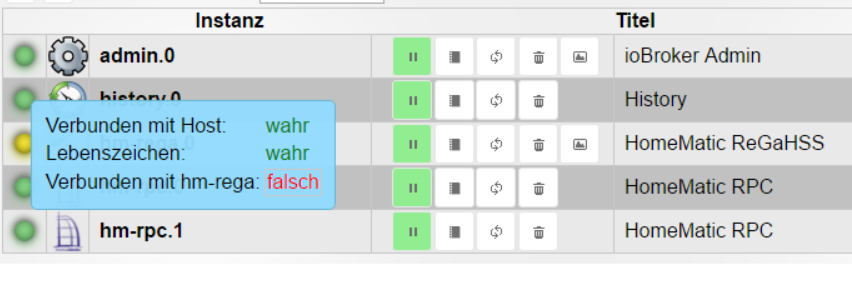

              Im Ergebnis habe ich jetzt bei hm-rega in den Instanzen eine gelbe statt einer roten Ampel. Ich bin verbunden und es gibt ein Lebenszeichen - nur bei "Verbunden mit hm-rega" steht FALSCH. In der Adapterkonfig steht immer noch````
              Wir kommen der Sache näher 😉

                  Die Index-Datei war vorhanden. Der Fehler File%20index.html%20not%20found erschien aber trotzdem weiterhin. Daraufhin habe ich dann Deine index.html genommen und die bestehende damit überschrieben. Auch das führte zu keinem anderen Ergebnis…

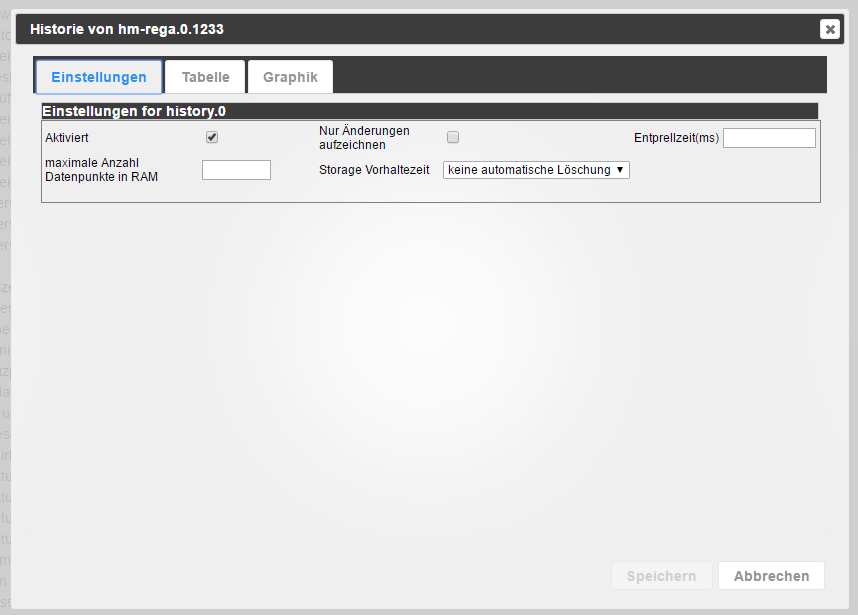

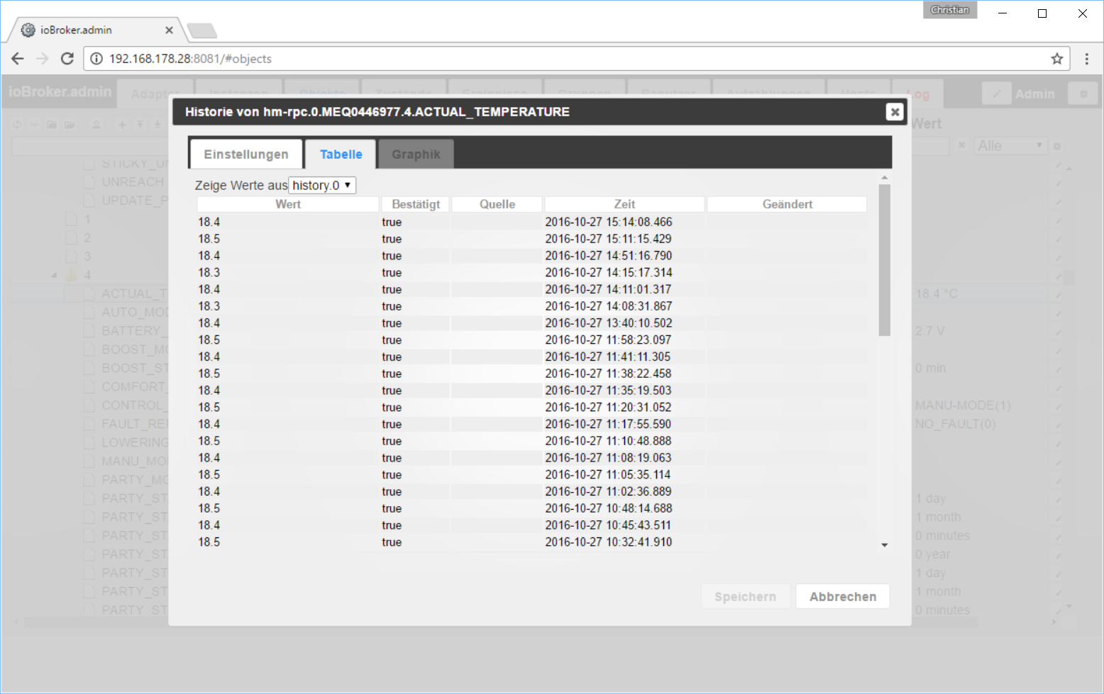

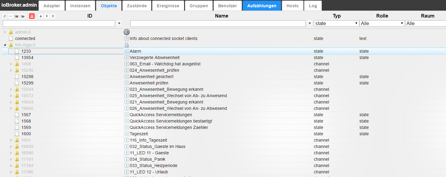

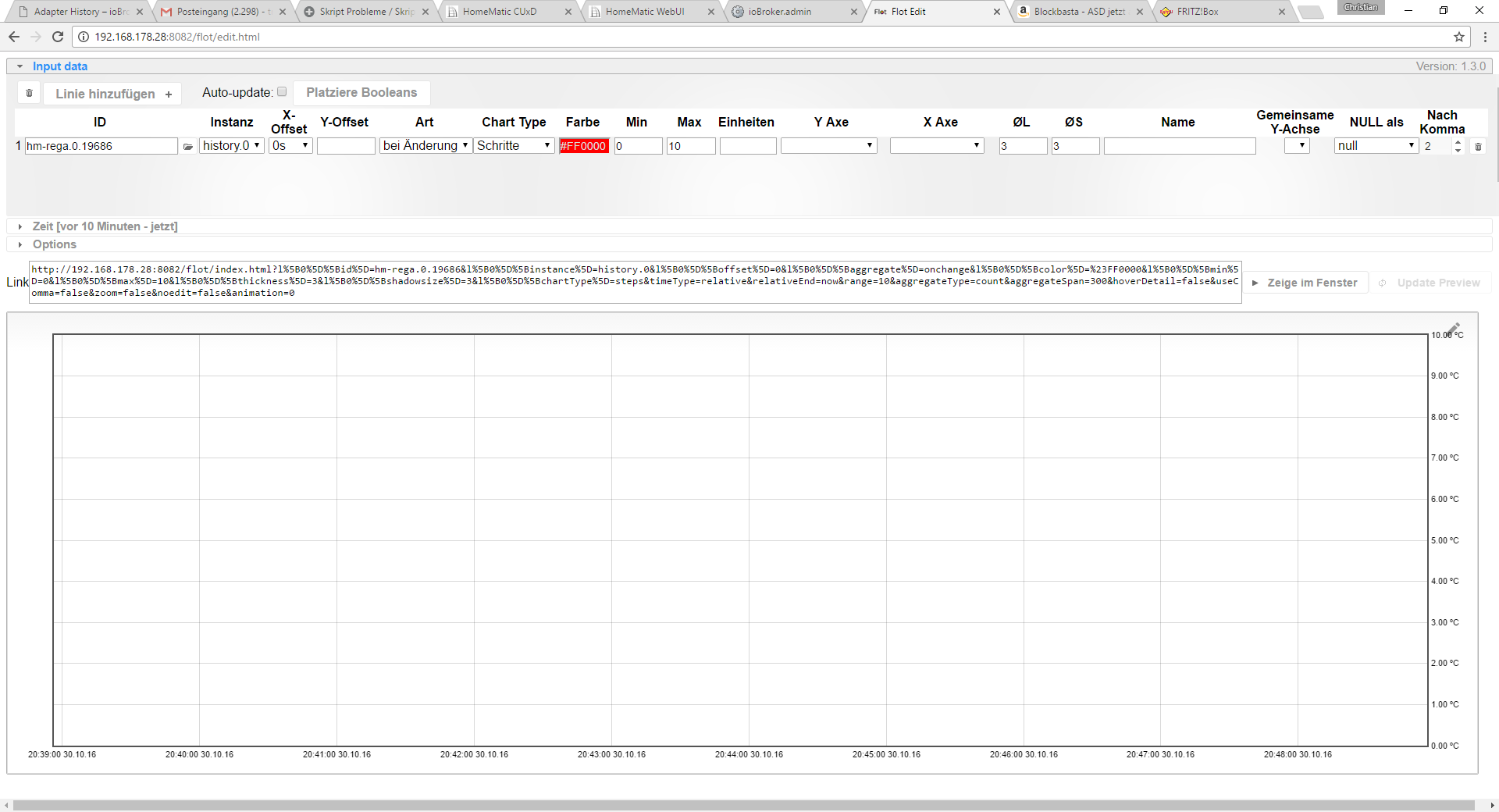

                                    ich habe das loggen von ausgewählten Datenpunkten in den Objekten aktiviert. Diese bekomme ich dann auch bei den InputDate bei Flot angezeigt. Leider erscheint kein Diagramm wenn ich eine oder mehrer Datenpunkte auswähle. Das Diagramm ist ohne Graphen. Was mache ich falsch?
                                    Übrigens bekomme im Systemprotokoll meiner CCU alle 1 1/2 Minuten folgenden Fehler wenn ioBroker läuft. Ist das ein Problem?
                                    Oct 30 19:05:22 homematic-ccu2 local0.err ReGaHss: Error: IseXmlRpc::GetObjectByHSSAddress: no exists device object with address= CENTRAL [../Platform/DOM/iseXmlRpc.cpp (2166)]
                                    Chris

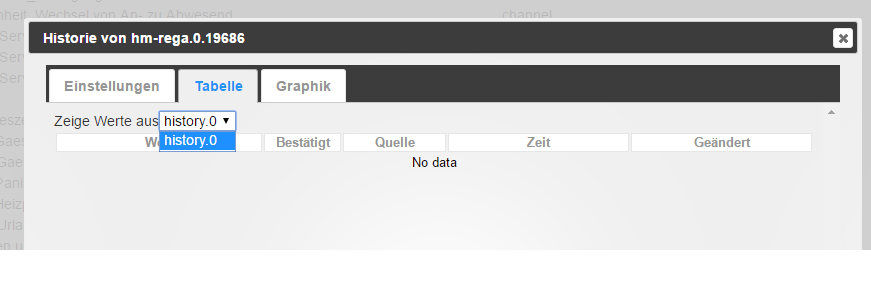

                                        Siehst du denn Daten, wenn du unter Objekts jetzt die loggingoption öffnest und unter Liste (?) nachsiehst?
                                        Wenn ja, gib als Quelle der Datenpunkte mal nicht default sondern history.0 ein.
                                        Rainer
                                          BausatzFan last edited by
                                          Ich hoffe Du kriegst keinen Ärger wenn Du Deine Aufmerksamkeit nicht 100% auf Deine Schwiegermutter richtest 😄
                                          Meinst Du in Flot? Ehrlich gesagt verstehe ich nicht was Du meinst. Kannst Du das bitte noch mal beschreiben?
                                          Ich sehe jedenfalls Daten
                                            Im zweiten Screenshot ist ein Reiter "Tabelle".
                                            Wenn du den anklickst sollten da Daten in einer Tabelle sein.
