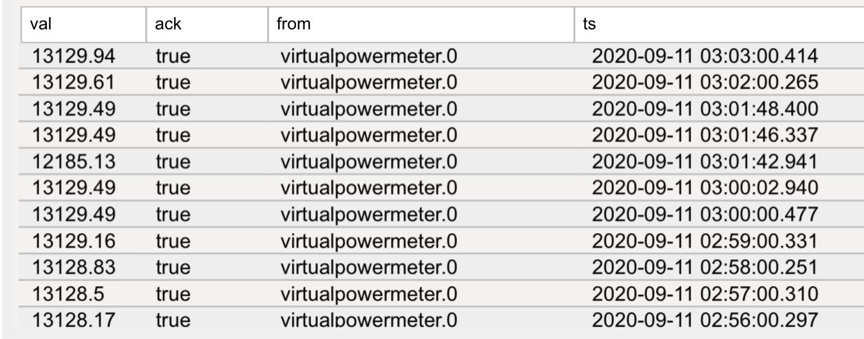

      Ich habe das Problem, das der Virtual Powermeter immer wieder Flasche Werte für einzelne Gruppen ausgibt. Hat jemand das selbe Problem bzw. eine Idee woran das liegen kann? Es tritt bei unterschiedlichen Gruppen auf. Hier noch ein Screenshot im Anhang. Installiert ist die aktuellste stable.
      Im screenshot ist zu sehen, das er von 13129,49 auf 12185,13 und dann wieder zurück springt. Ein Fehler der influx dB schließe ich aus, da im JS Adapter die Werte ebenfalls so verarbeitet werden.
        Und das zur gleichen Uhrzeit?
        Vielleicht irgendein Backup/cron/Neustart

          @crunchip Nein das ist nicht immer gleich, daher komme ich da auch nicht weiter. Werde aber mal Monitoren ob der Adapter abstürzt und das eventuell der Grund für die komischen Effekte ist.

            @Walkinlarge2010 war halt nur ne Vermutung, wegen der Uhrzeit, da man sieht rund alle 60 sek, bis auf den Aussetzer ab 3:00
