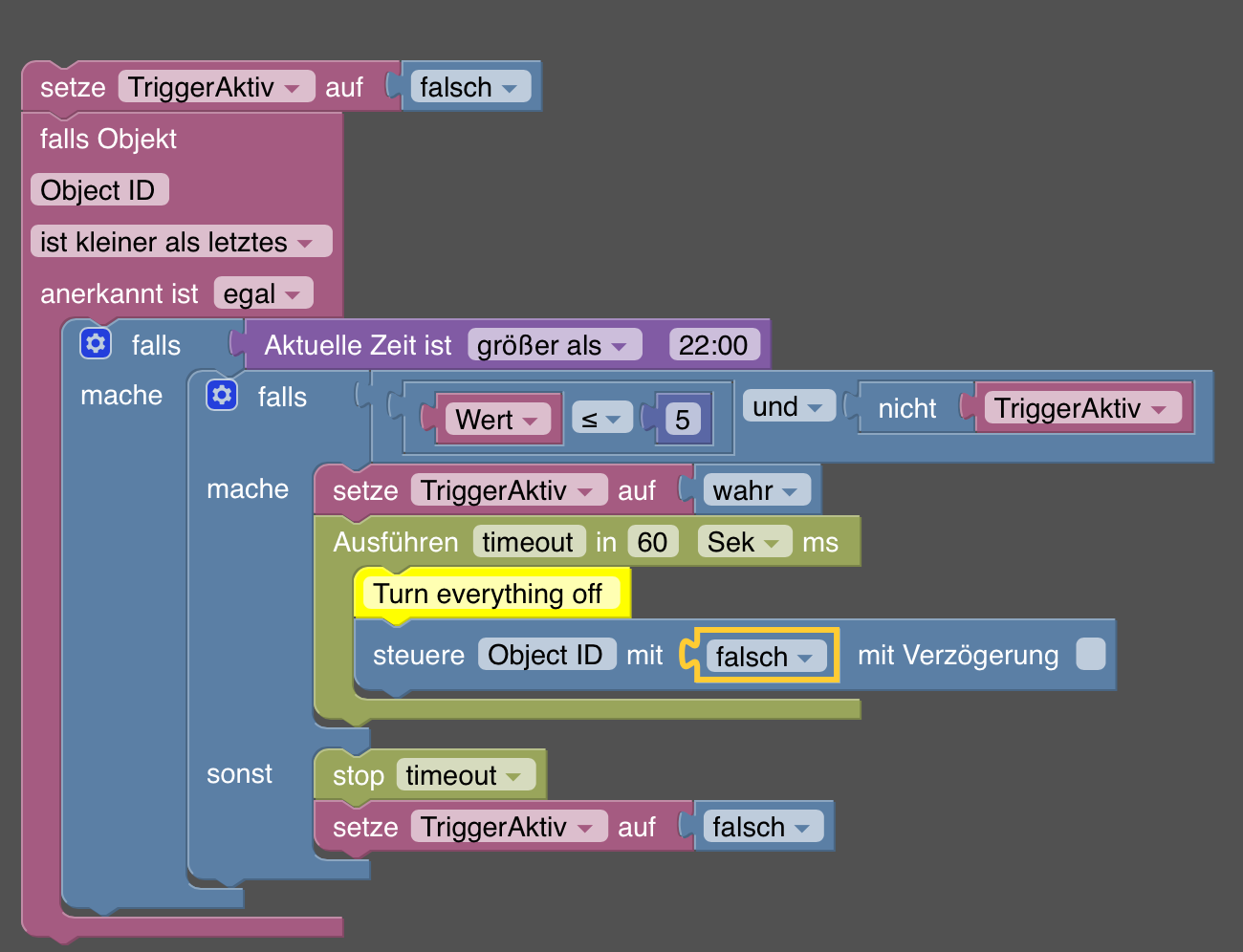

        • Asgothian
          Asgothian Developer @Dennis.80 last edited by
          @Dennis-80 sagte in Stromversorgung Mediawand:
          Würde mich über Tipps sehr freuen.
          Ich würde es ähnlich wie @Dennis-80 lösen, aber mit ein paar "Erweiterungen"
          Der Timeout ist dafür da das die Stromaufnahme wirklich länger unter dem Grenzwert ist (aktuell 60 Sekunden).
          Der Grenzwert für die Leistungsaufnahme ist in dem Beispiel 5. Den musst du natürlich anpassen.
          A.
            Dennis.80 @Asgothian last edited by
            @Asgothian hey, gerade getestet. Funktioniert perfekt! Vielen Dank. Habe jetzt 2 Script erstellt. Mediawand Ein und Mediawand Aus.
            Mir war gar nicht klar, dass ich Variablen auch im Skript direkt erstellen kann. Habe bisher immer Variablen in den Objekten angelegt.
            Bin jetzt auf den Live-Test gespannt.
            Beste Grüße Dennis
