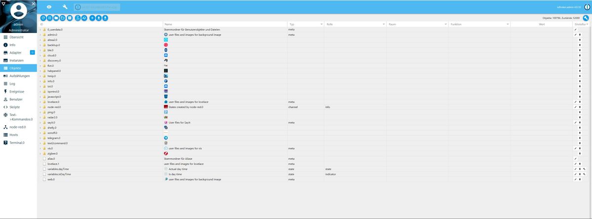

                    crunchip Forum Testing Most Active @technodj23 last edited by
                    @technodj23 du hast über 100000 objekte????
                      technodj23 @crunchip last edited by
                      @crunchip Aber wie kann das auf einmal sein???
                      crunchip Thomas Braun 2 Replies Last reply Reply Quote 0
                      • crunchip
                        @technodj23 das weiss ich nicht😉
                        geh mal auf Objekte und oben Expertenansicht, dann siehst du, in welchem Ordner du wieviele Objekte du jeweils hast.
                          Thomas Braun Most Active @technodj23 last edited by Thomas Braun
                          @technodj23 Vermutlich der ble-Adapter. Dem sollte man das permanente Suchen untersagen. Geht in den Objekten.
                          Das System würde ich aber dennoch auf Stand halten.

                              technodj23 @Thomas Braun last edited by
                              @Thomas-Braun Genau, habs gerade gesehen. 96000 Objekte 🙂
                              • crunchip
                                @technodj23 dann in der Instanz Haken setzen, instanz stoppen, Objekt Baum löschen und zurücklehnen....dauert ewig.
                                Wenn alles gelöscht, Instanz wieder starten
