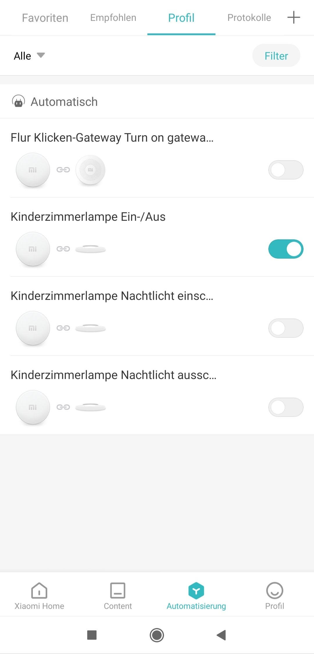

                      Meinst du damit das hier?
                      • Asgothian
                        Asgothian Developer @Ori last edited by
                        @Ori
                        Ja, damit Kann es gehen. 2 Automatisierungen sind dann nötig:
                        Schalter Relais an => Lampe an
                        Schalter Relais aus => Lampe aus.
                        A.
