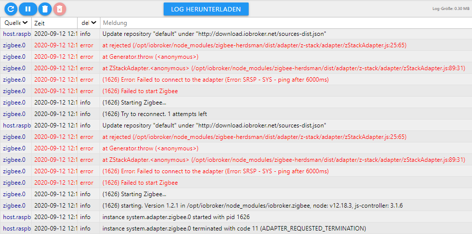

      Seit ca. einer Woche bekomme ich keine saubere Verbindung mehr zum Adapter. Nach einem Reboot war zunächst die Verbindung kurz da. Spätestens beim paaring bricht die Verbindung ab.
      Zwischenzeitlich habe ich folgende Punkte bereits versucht:
      • Stick ausgetauscht
      • Sicherungen eingespielt
      • das System neu aufgesetzt
      • Einstellung des COM-Anschlussnahmen "/dev/ttyACM0" verwendet
      • Die Pfadangabe in den Einstellungen manuell angepasst
      • und vieles mehr versucht
      Alles jedoch ohne Erfolg 😢
      2020-09-12 12_29_20-logs - ioBroker und 1 weitere Seite - Persönlich – Microsoft​ Edge.png
      Habe ich aktuell alleine das Problem ?
      Über einen Tip würde ich mich freuen

        @Kücki Welcher Stick isses denn? Welche Firmware läuft? Bitte auch noch ein LOG mit DEBUG Infos posten.

          @Kücki sagte in Zigbee Adapter keine Verbindung:
          Installiere Ihn nochmal neu von Git : Link Text
          und ein Upload danach nochmal machen.
