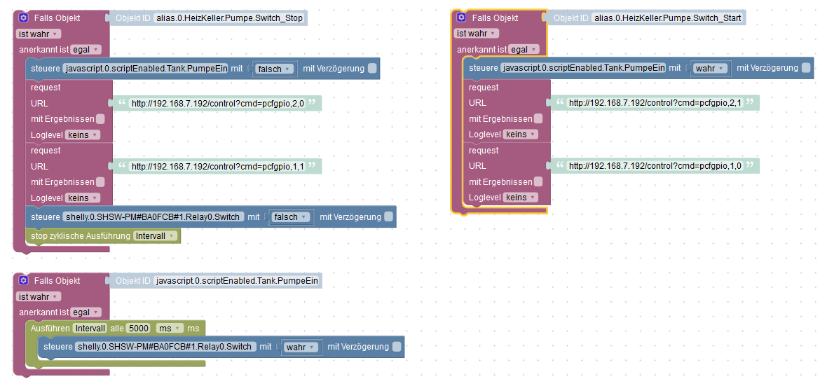

      möchte gerne des Ausgang eines Shellys zyklisch Einschalten (Refresh) solange die Schaltung gewünscht ist. Der Shelly selbst hat einen aktivierten Auto-Off. Sinn ist, dass bei einem Problem wie WLan gestört, der Auto-Off greift und den Ausgang des Shellys abschaltet.
      Leider schaltet das gebaute Blockly den Ausgang (nach 5 Sekunden gemäß Intervall) wieder ein, auch wenn ich das Stop Signal bereits ausgeführt habe.
      Wieso stoppt er das Intervall nicht?

        Weil mehrere Intervalle parallel laufen können und nur eins davon gestoppt wird. Setze "stop zyklische Ausführung Intervall" vor "Ausführen Intervall".
          Vielen Dank. Hat funktioniert! Hatte geglaubt durch den "Namen" "Intervall" sei Start/Stop eindeutig. Wieder viel gelernt 🙂

            Sie nehmen also auch den Wert false an ? Dann ändere besser alle Trigger von "ist wahr" auf "ist größer als letztes".
              Ist es auch.
              Aber dieses Intervall kann nach mehrfachem Trigger auch mehrfach gestartet werden
                Danke ist angepasst und funktioniert sehr gut. 🙂
