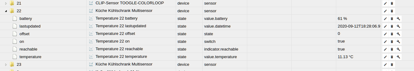

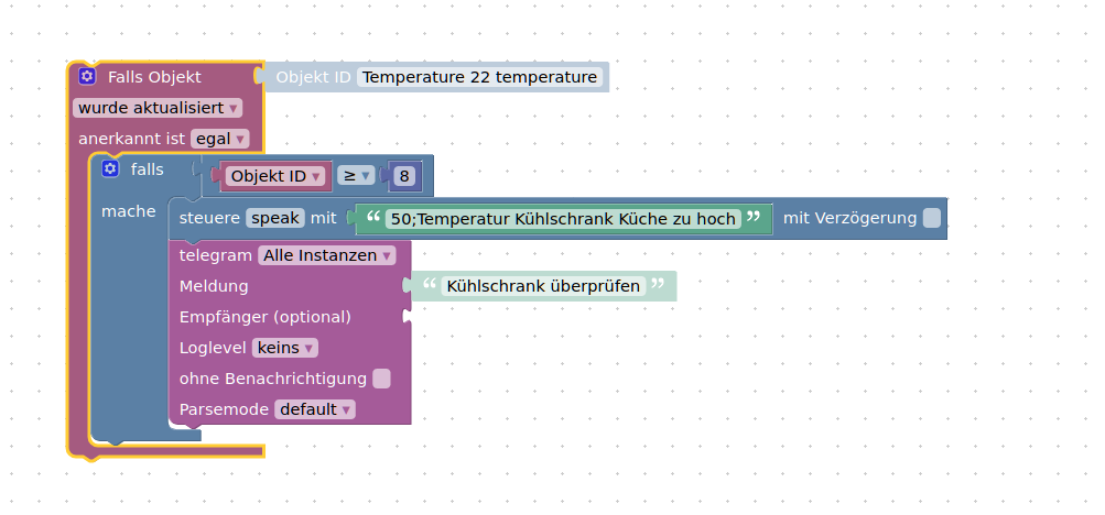

      Verstehe nicht, was an diesem Blockly verkehrt ist. Es funktioniert nicht. 😕
      Objekt-ID auf Temperatur gelegt.
      Screenshot_2020-09-12 javascript - ioBroker.png Screenshot_2020-09-12 objects - ioBroker.png
      Danke für einen Tipp.
        Homoran Global Moderator Administrators @Slowman last edited by Homoran
        @Slowman sagte in Kühlschranküberwachung mit Benachrichtigung:
        Ich glaube nicht, dass die ID größer 8 ist, eher der WERT
        Slowman 1 Reply Last reply Reply Quote 1
        • Slowman
          Slowman @Homoran last edited by
          @Homoran
          Oh man, Vielen Dank! Funzt jetzt.
