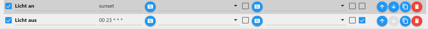

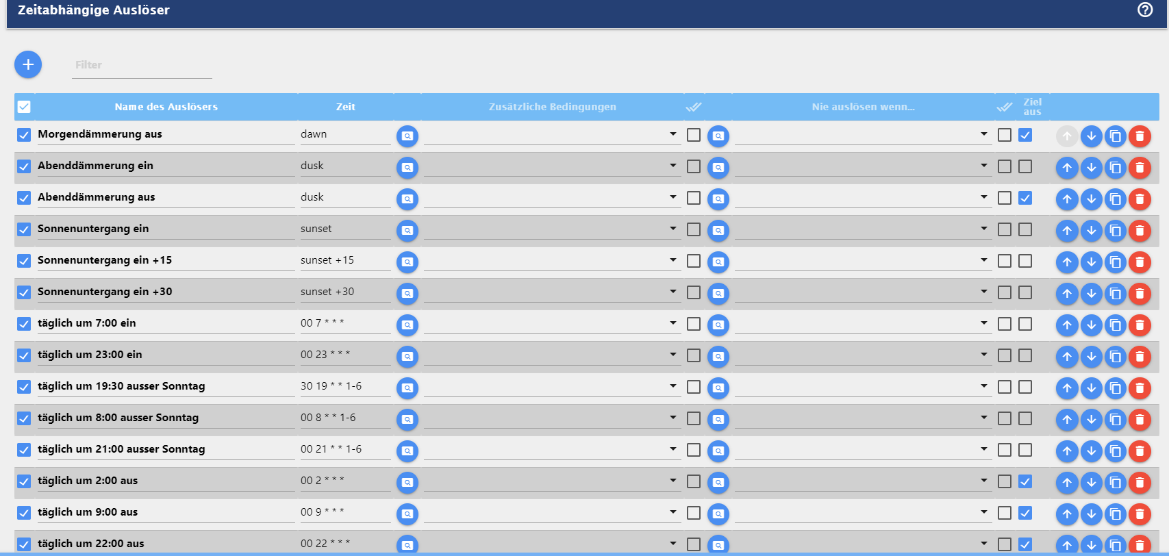

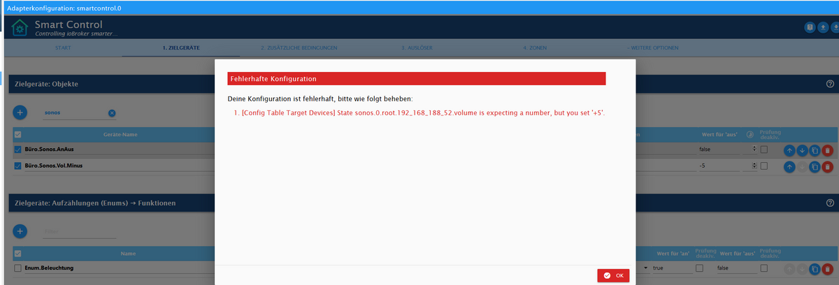

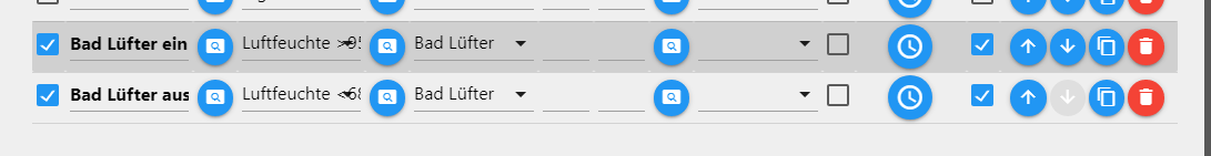

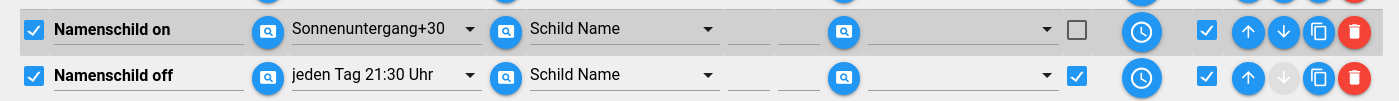

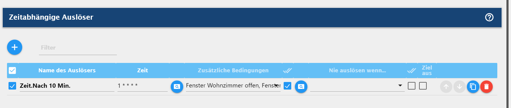

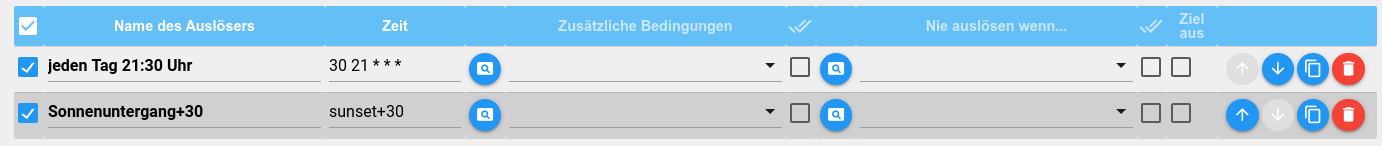

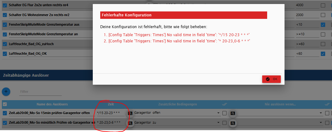

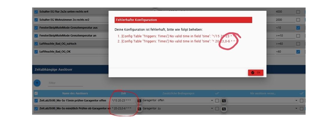

      Moin zusammen,

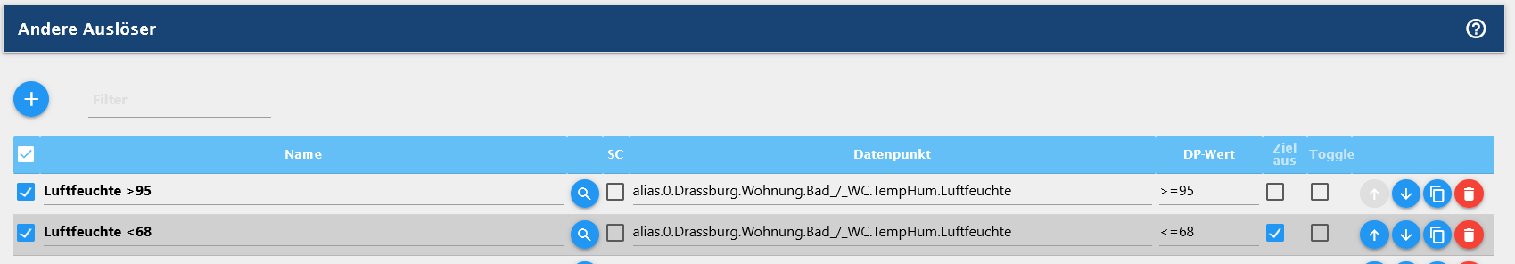

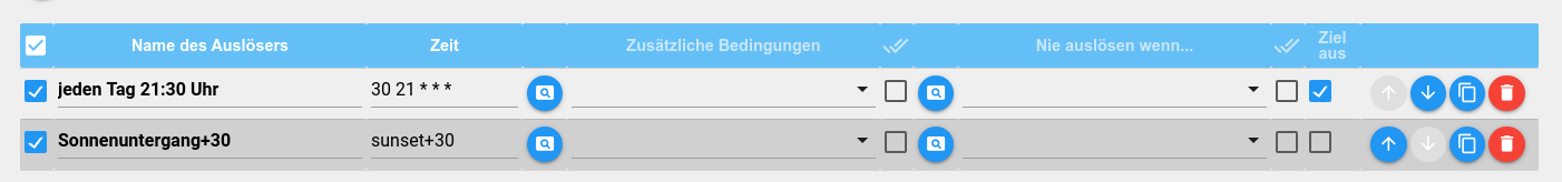

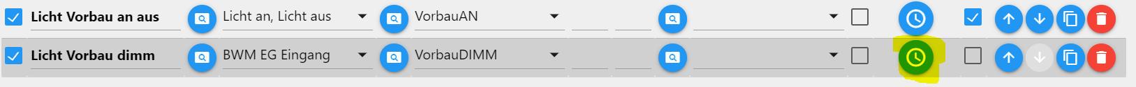

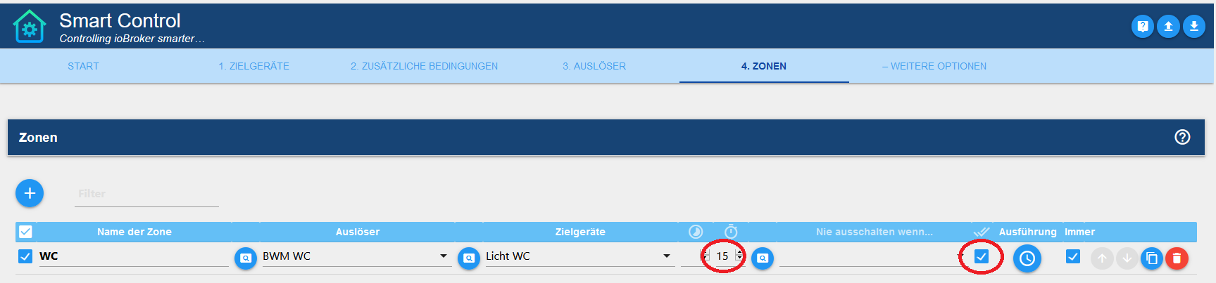

      ich bin mit meinen System gerade auf einen PI5 umgezogen. Jetzt wird im adapter die Zeitabhängigen Auslöser angemeckert - ich verstehe nicht warum, habt Ihr eine Idee?
      gruß und Dank
      Matthias
      da_Woody crunchip 2 Replies Last reply Reply Quote 0
      • da_Woody
        da_Woody @luft-post last edited by
        @luft-post / und , haben da nichts zu suchen, würde ich sagen.
          luft-post @da_Woody last edited by
          @da_woody manche Croms verstehen auch das "," ich würde behaupten das es führ im smartControl auch ging.
          Aber was ist den an den ersten Eintrag falsch?
          Latzi 1 Reply Last reply Reply Quote 0
          • Latzi
            Latzi @luft-post last edited by

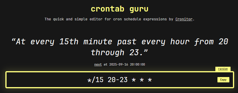

            @luft-post
            schaut für mich richtig aus, crontab guru bestätigt das auch.
            Welche Version vom javascript-Adapter verwendest du?
            github:	9.0.11
            latest:	9.0.11 for 48 days
            stable:	8.9.2 for 4 months
              Homoran Global Moderator Administrators @Latzi last edited by
              @latzi sagte in Test Adapter SmartControl 0.3.x-0.6.x Latest:
              aber der 2. Cron
              kann ich leider nicht zitieren

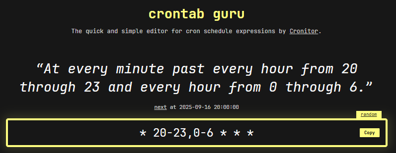

              • Latzi
                Latzi @Homoran last edited by
                auch das sollte funktionieren:
                * 20-23,0-6 * * *
                  auch in der (falschen) Reihenfolge? * 0-6,20-23 * * * wäre für mich sinnvoller
                  • Latzi
                    ja, funktioniert auch 😉
                      Homoran Global Moderator Administrators @Latzi last edited by Homoran
                      @latzi ok!
                      Dann sollte uns @luft-post mal das zugehörige debug-log zeigen.
                      ggf. ist ja im Eintrag noch was falsch erkannt worden, was im Screenshot nicht sichtbar ist
                      eine Info welche Version jetzt am Start ist wäre auch nett
                      • crunchip
                        crunchip Forum Testing Most Active @luft-post last edited by
                        @luft-post sagte in Test Adapter SmartControl 0.3.x-0.6.x Latest:
                        • ist die System Zeit hinterlegt Im iobroker?
                        • mal mit einem einfachen cron probiert?
                        *Warum eigentlich das kontinuierliche prüfen de Tores?
