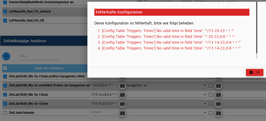

      @latzi sagte in Test Adapter SmartControl 0.3.x-0.6.x Latest:
      schaut für mich richtig aus,
      aber der 2. Cron
      kann ich leider nicht zitieren
      Latzi 1 Reply Last reply Reply Quote 0
      • Latzi
        Latzi @Homoran last edited by
        auch das sollte funktionieren:
        * 20-23,0-6 * * *
          Homoran Global Moderator Administrators @Latzi last edited by
          auch in der (falschen) Reihenfolge? * 0-6,20-23 * * * wäre für mich sinnvoller
          • Latzi
            ja, funktioniert auch 😉
              Homoran Global Moderator Administrators @Latzi last edited by Homoran
              @latzi ok!

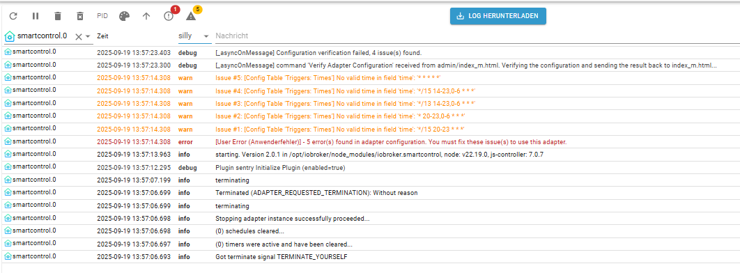

              Dann sollte uns @luft-post mal das zugehörige debug-log zeigen.
              ggf. ist ja im Eintrag noch was falsch erkannt worden, was im Screenshot nicht sichtbar ist
              eine Info welche Version jetzt am Start ist wäre auch nett

                            luft-post @Homoran last edited by
                            Hallo und danke für die zahlreichen Antworten.
                            Smartcontrol ist die v2.0.1
                            Javaskript ist die v8.9.2
