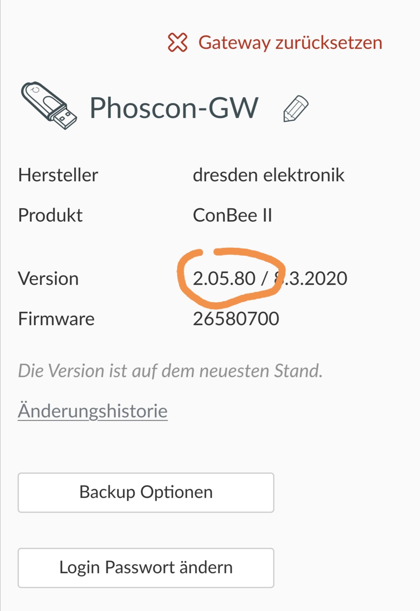

        Aktuelles Update gemacht.....gab da das Problem mit dem Betarelease.Wurde manchen Angeboten wie auch mir.
        Schau mal ob der Stick ordentlich eingebunden ist.Ikea Lampen MÜSSEN maximal 3 m weg vom Stick angelernt werden wenn diese Software von 2019 und neuer haben.
        Was nach dem Reset der Lampe hilft ist mal 2 min zu warten bis sie neu eingeschalten wirdScreenshot_20200912_220738.jpg

          @bob-der-1 Danke für den Tipp, mein ConbeeStick zeigt an Version 2.5.78. wie bekomme ich denn die 2.5.80 wie bei dir?
