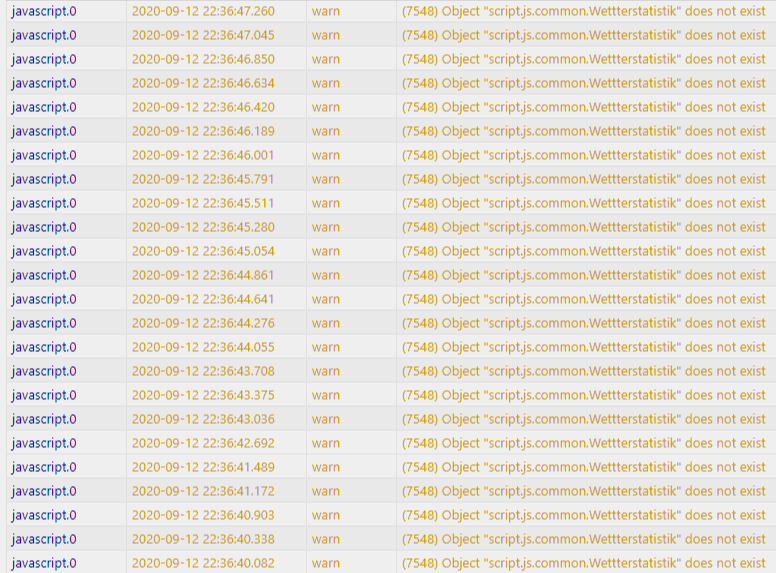

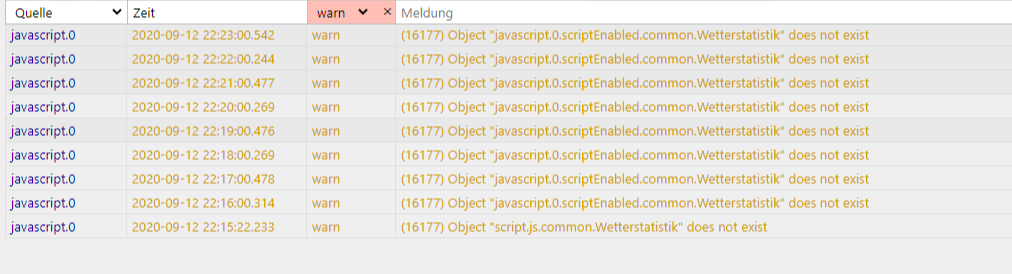

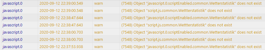

                Nichts
                Unter Common, Instanz 0 ist jetzt die Meldung mehrmals pro Sekunde gekommen.
                Unter Common, Instanz 1, 1-2x pro Minute

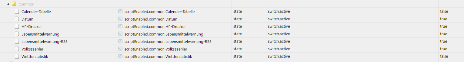

                  Ist immer noch der t 3 mal in der Meldung .
                  lösche den Datenpunkt in JS bei script enable
