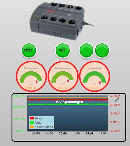

                            Könntest du vielleicht die Datenpunkte als Screenshot einstellen ,
                            damit sich andere auch ein Bild machen können , was alles ausgelesen/angezeigt werden kann .

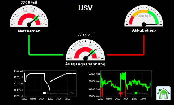

                              Dragon @Glasfaser last edited by Dragon
                              @Glasfaser Das mache ich selbstverständlich. Es gibt nur das Problem, dass die "commands" nicht funktionieren. Zumindest den einen den ich ausprobiert habe. Der Beep aus funktioniert nicht. Aber meine Visualisierung funktioniert gut...
                              Die VIS:
                              Im Akkubetrieb wechseln die Farben der Leitungen...
                              David G. 1 Reply Last reply Reply Quote 1
