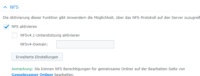

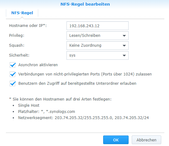

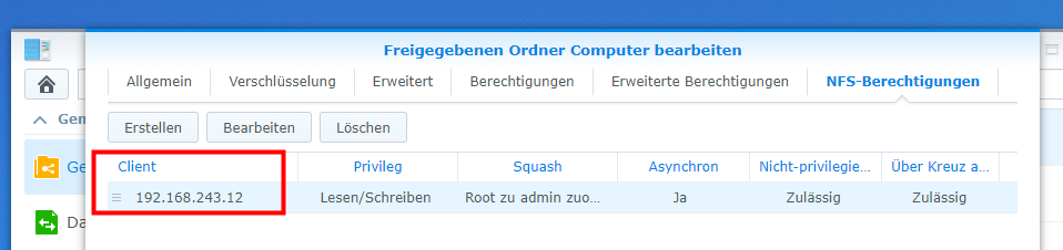

              • bahnuhr
                In synology unter Dateidienste:
                Dann bei gemeinsamer Ordner - nfs Berechtigungen (...12 ist die VM in proxmox mit iob)
                Wenn ich nun das Script starte kommt immer noch der Fehler:
                javascript.0	2020-09-14 09:30:16.696	error	at XLSX.readFile (/opt/iobroker/node_modules/iobroker.javascript/node_modules/exceljs/lib/xlsx/xlsx.js:50:13)
                javascript.0	2020-09-14 09:30:16.696	error	(1039) Error: File not found: \\Synology\Computer\Pool\Messungen.xlsm
                javascript.0	2020-09-14 09:30:16.695	error	(1039) Error: File not found: \\Synology\Computer\Pool\Messungen.xlsm
                javascript.0	2020-09-14 09:30:16.695	error	(1039) An error happened which is most likely from one of your scripts, but the originating script could not be detected.
                Hab ich was vergessen ?

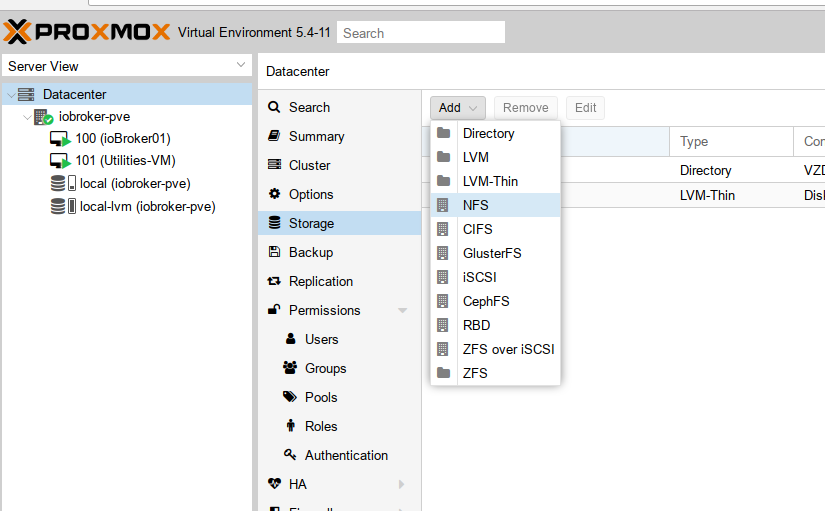

                  Dazu muss aber IMHO NFS auch in der pve aktiviert werden.
                  Wo wäre dies ?

                    • bahnuhr
                      bahnuhr Forum Testing Most Active @arteck last edited by
                      @arteck sagte in Proxmox 3. Hilfe - Zugriff auf Synology:
                      hast du dem Ordner auch die rechte gegeben
                      also die IP
                      Ich dachte das wäre das richtige:
                      Und da genauer:
                      richtig ?
                        arteck Developer Most Active @bahnuhr last edited by arteck
                        @bahnuhr ja genau.. und die IP ist die vom iobroker container nicht die vom Proxmox
                        mach noch squash
                        root to admin

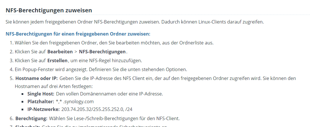

                          • bahnuhr
                            mach noch squash
                            root to admin
                            https://www.synology.com/de-de/knowledgebase/DSM/help/DSM/AdminCenter/file_share_privilege_nfs
                            Der Link zeigt:
                            Ordnerliste -> wo ist die -> ist hier die Filestation gemeint?
                            Und wenn ich dort den Ordner anklicken kommt nirgends Bearbeiten - NFS-Berechtigungen
                            Ich raff das nicht.
                            Oder ich stelle mich zu blöd an; kann ja auch sein.
                            mfg

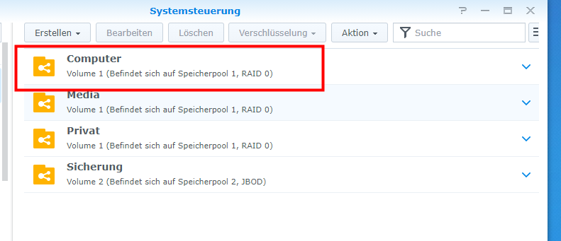

                            • C
                              Chrunchy @bahnuhr last edited by
                              @bahnuhr
                              Die Ordnerliste ist unter Systemsteuerung->Gemeinsame Ordner

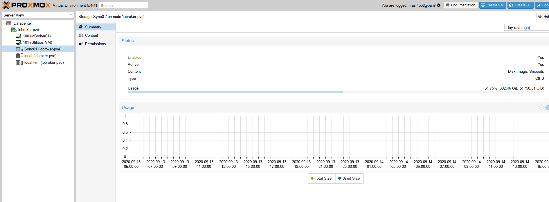

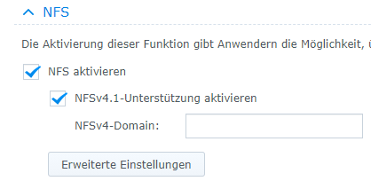

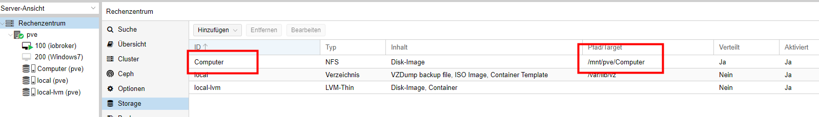

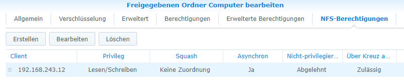

                                  • bahnuhr
                                    Danke für die Antworten, aber ich bekomme es nicht hin.
                                    Auf der Synl.hab ich:
                                    dann gemeinsamer Ordner:
                                    auf bearbeiten:
                                    der client ist meine VM mit iob unter proxmox
                                    In proxmox hab ich nfs hinzugefügt:
                                    Dann Script gestartet (habs mal eingefügt)

                                            @bahnuhr
                                            Die NFS-Freigabe muss im Betriebssystem 'eingehängt/gemounted' werden. Gemeinhin macht man das über einen Eintrag in der Datei 'fstab' automatisch beim booten (oder nur bei Bedarf 'zu Fuß' über den Befehlt 'mount')
                                            @Thomas-Braun
                                            Ich hab nichts verstanden, von dem was du da schreibst.
                                            In der o.g. Anleitung steht aber nichts, dass da irgendwo was in einer Datei geändert werden muss.
                                            Wie gesagt:
                                            Linux ist schon äußerst komisch -> zumindest für mich.
