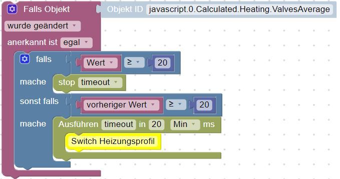

        paul53 @Morgennebel last edited by paul53
        @Morgennebel sagt:
        Ventilstand von Sensor X ist kleiner als 20% für 20 Minuten.
         <variables>
         </variables>
         <block type="on_ext" id="=qm@$Ij7CE[U}Wl2wcN(" x="188" y="213">
           <value name="OID0">
             <shadow type="field_oid" id="lm32_6LQZ+#ElSG!`nZ9">
               <field name="oid">javascript.0.Calculated.Heating.ValvesAverage</field>
             <block type="controls_if" id="x~JBuYW4FmoO+knH*deB">
                 <block type="logic_compare" id=":n~D1LRpsAVB:E={Jh#A">
                   <field name="OP">GTE</field>
                     <block type="on_source" id="z,Uk442;2*=XT%?kJi9d">
                     <block type="math_number" id="9H4iBGWR/S7lb[.tzM+r">
                       <field name="NUM">20</field>
                 <block type="timeouts_cleartimeout" id="4x0.9pzGqaFw@x(C7JRO">
               <value name="IF1">
                 <block type="logic_compare" id="Y9ki}D*8G1.%vuS`oEK^">
                     <block type="on_source" id="2@l4,m4b]]EbTd,uLYt+">
                       <field name="ATTR">oldState.val</field>
                     <block type="math_number" id="u+$n+|M*,BkzVIVIOwmF">
               <statement name="DO1">
                 <block type="timeouts_settimeout" id="8M7q(=1M!7N=vuSEvn#K">
                   <field name="DELAY">20</field>
                     <block type="comment" id="z(P5^vmE/F[Ywn|2M*y:">
                       <field name="COMMENT">Switch Heizungsprofil</field>
              @Morgennebel sagte:
              Diese Lösung funktioniert jedoch nur, wenn sich die Werte nicht schneller als der definierte Zeitraum ändern.
              Beispiel:
              WERT: 22, 2.5 Min, WERT: 19, 2.5 Min, Wert: 17, 2.5 Min, Wert 15, 2.5 Min, Wert 17, 2.5 Min usw.
              Nur bei der ersten Änderung 22 --> 19 ist die Bedingung "vorheriger Wert >= 20" erfüllt, also wird der Timer nur dann gestartet.
                  @Morgennebel sagte:
                  beim Start des Skriptes mit einem Startwert von unter 20...
                  Das muss außerhalb des Triggers ausgewertet werden (ohne Timeout).
