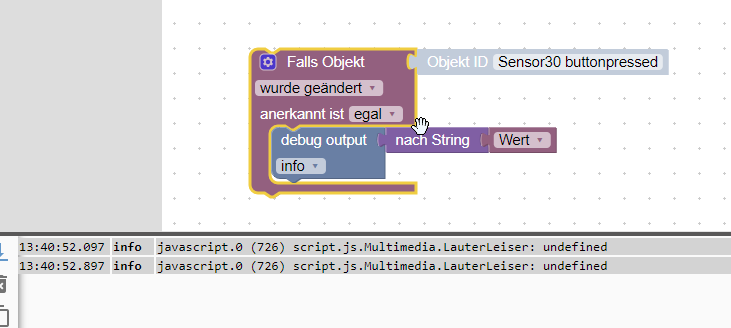

      Ich bin noch ein blutiger Anfänger was den Iobroker anbelangt und meine Künste mit Js sind eigentlich gleich Null aber das würde ich gerne ändern.
      Leider stehe ich gleich mal vor einem Problem wo ich Unterstützung benötigen würde.
      Folgendes Würde ich gerne umsetzen,

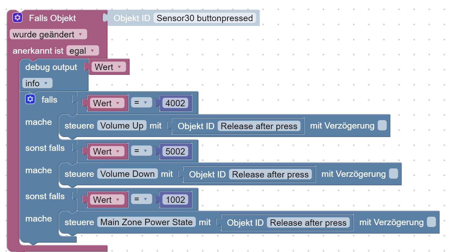

      Auf einen Ikea Schalter (5Tasten) würde ich gerne auf 2 Tasten "Lauter und Leiser" von meinem Receiver legen.
      Der Schalter ist mit dem Conbee2 Stick nur angelernt worden.

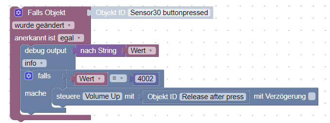

      Ich kann den Receiver unter Objekte steuern, das funktioniert. Wenn ich aber die Funktion mit einem blockly mache kommt immer nur "undefined"
      Eigentlich sollte hier ein WErt ausgegeben werden. Die umsetzung wäre ja folgende wenn ich mich nicht irre.
      Irgendetwas mache ich falsch aber was, kann mir da wer helfen.
      • W
        Wildbill @NWH last edited by
        @NWH Lass doch den debug-Block einfach weg, dann sollte es laufen. Ansonsten versuch es ohne Umwandlung in String, wenn Du unbedingt eine Logausgabe brauchst.
        Gruss, Jürgen

          @Wildbill Versehe die Antwort nicht, warum soll es funktionieren wenn ich das debugen weg lasse?
          Die Frage war ja, warum undefined kommt!
            paul53 @NWH last edited by paul53
            @NWH sagte:
            Ich vermute, dass Wert eine selbst erstellte Variable ist und nicht der Wert des Trigger-Datenpunktes (findet man unter "Trigger").
            NWH 1 Reply Last reply Reply Quote 0

              NWH @paul53 last edited by
              @paul53 said in Funktion auf Taste legen:
              @NWH sagte:
              Ja das stimmt ich habe eine Variable selbst erstellt.
              Jetzt funktioniert es, tausend dank.

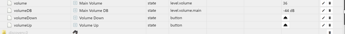

                    steuere denon.0.volume mit 55

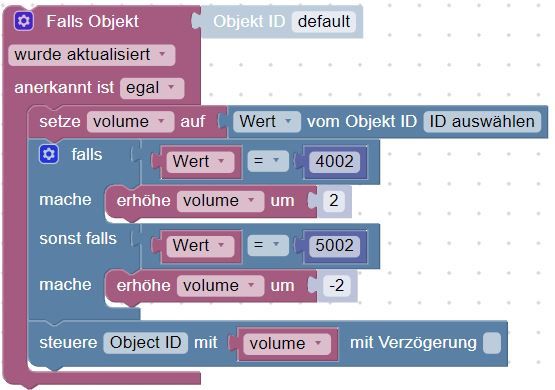

                            Homoran Global Moderator Administrators @NWH last edited by
                            @NWH Quatsch, das schaffst du.
                            Ich liege nur schon im Bett und bin auf dem Handy unterwegs.
                            trigger hast du,
                            elegant geht es mit Variable.
                            variable erstellen und dann nach dem trigger
                            setze variable auf Wert von volume
                            setze variable auf Variable +2
                            steuere volume mit variable
                            feddich

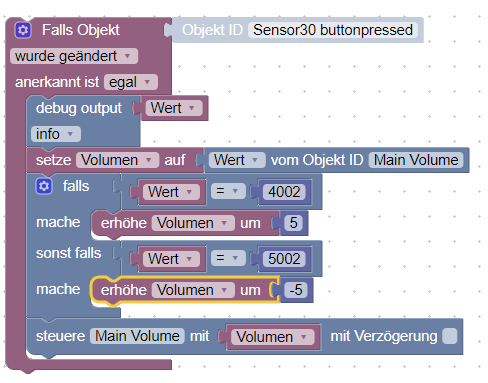

                                • NWH

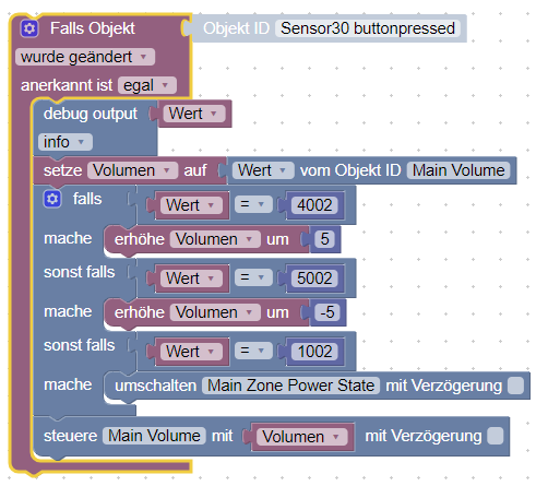

                                  NWH @Homoran last edited by
                                  @Homoran said in Funktion auf Taste legen:
                                  @NWH mach dcreenshot vom blockly, dann schaffen wir das jetzt noch
                                  so sieht es jetzt aus, und es funktioniert lauter und leiser. 1x drücken ändert sich der Wert um 0,5.
                                    @NWH das ist aber nicht was du wolltest
                                    trigger ok
                                    Kein falls, nur setze Variable (aber bitte nicht mit Namen Wert) auf wert von denon.0.volume
                                    Darunter nächste
                                    setze variable auf variable -2 (negative db, oder?)
                                    Darunter
                                    steuere Denon.0.volume mit Variable
                                    Sonst nix

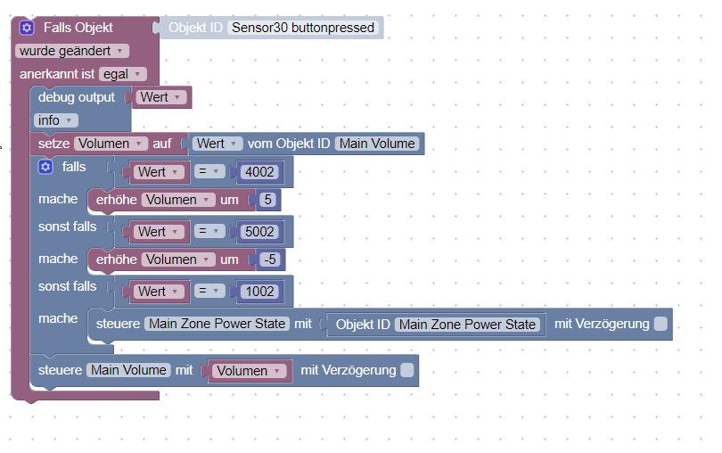

                                    • NWH
                                      trigger ok
                                      Darunter nächste
                                      Darunter
                                      Sonst nix
                                      ....ich steh im Wald und sehe die Bäume nicht, so geht´s mir im Moment. Ich glaub wir verschieben das auf morgen Früh....

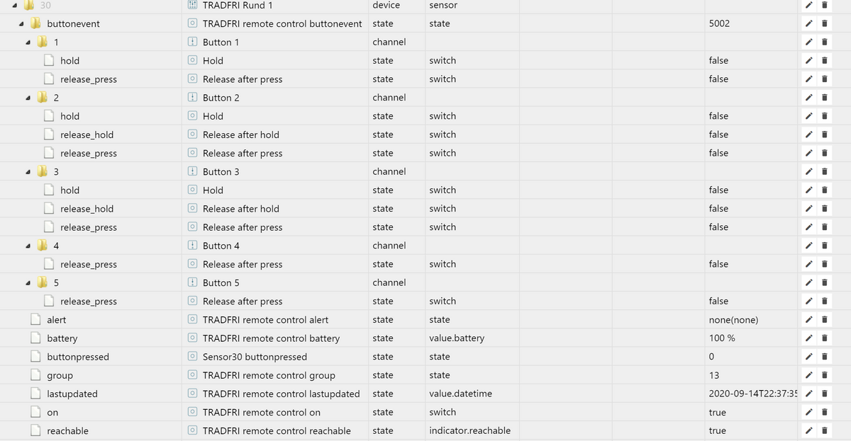

                                        Ich kann meine ikea Fernbedienung gar nicht auslesen. Daher gehe ich davon aus dass du nicht den tradfri adapter nutzst.
                                        Gibt es da wo du es nutzst für jede Taste einen Datenpunkt.undxwas istrelease after press für ein dp?
                                        • NWH
                                          @NWH oder ich verstehe dein setup nicht.
                                          Ich nutze den Conbee2 Stick für Ikea und xiaomi Sensoren. Funktioniert wunderbar.
                                          Datenpunkte für den Ikea Schalter sind diese:
                                          So wie du das oben beschrieben hast ,wird das sicher funktionieren, nur das Problem ist meine Unfähigkeit.
                                          event. kannst du es mir als blockly vormachen. Morgen.
