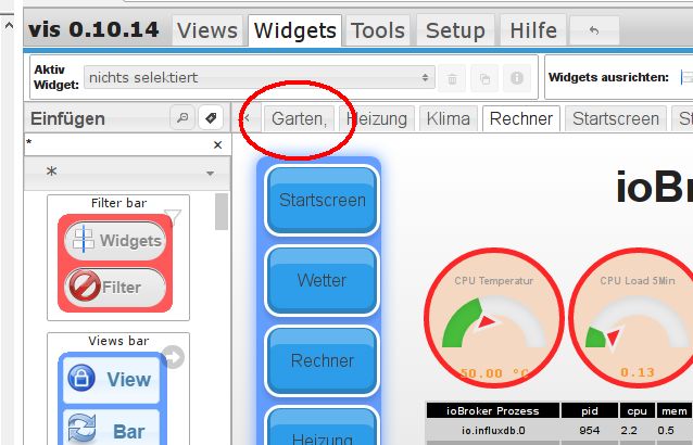

      Beim Import eines Views von einer anderen Installation ist mir ein Missgeschick passiert.
      Als ich beim Eingeben des View-Namens die Enter Taste gedrückt habe habe ich das Komma noch mit erwischt.
      Jetzt würde ich diesen View gerne wieder löschen. Er ist auch leer.
      Es geht aber nicht. Erst war er gar nicht im pulldownmenü dabei.
      Dann habe ich über die Datei /opt/iobroker/iobroker-data/files/vis.0/main/vis-views.json versucht diesen View zu löschen.
      Aber er kommt immer wieder 😉
      Cache gelöscht und gesamten Verlauf!
      jetzt ist er auch im pulldownmenü drin. Wähle ich ihn aus und klicke den Papierkorb an fragt er aber ob ich einen anderen View löschen will.
      Wie bekomme ich ihn weg?

        iobroker stop
        dann /opt/iobroker/iobroker-data/files/vis.0/main/vis-views.json editieren. Dann
        iobroker start
          Danke, läuft wieder!
