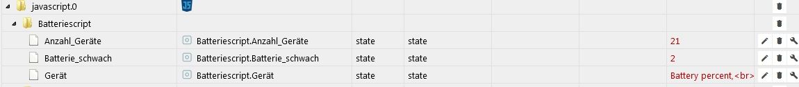

      Hy Leute
      Ich habe hier ein Batteriescript, welches mir die Anzahl Geräte, Anzahl Batterie schwach sowie die Geräte auflisten sollte.
      Und genau der letzte Punkt funktioniert nicht. Es wäre toll wenn man sehen könnte welches Gerät eine schwache Batterie hat.
      Wo muss ich am script was ändern damit das funktioniert? Ich verstehe nichts von Java.....

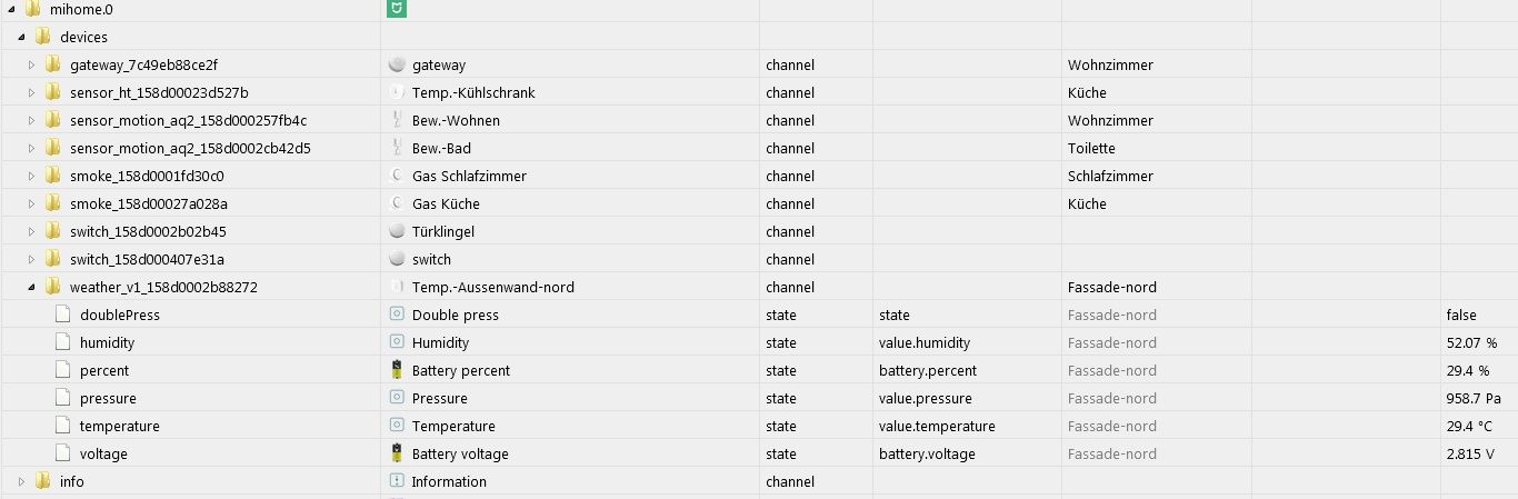

              Was steht denn im Datenpunkt komplett drin?
              Wo kommt dieses Battery percent her, das da am Anfang steht?

                    albi_63 @Homoran last edited by
                    @Homoran
                    Hy
                    Die Batterie percent kommt vom mihome adapter
                    Im datenpunkt "Gerät" steht nur : Battery percent,>br>Batterie
                      Homoran Global Moderator Administrators @albi_63 last edited by Homoran
                      @albi_63 sagte in Batteriestatus:
                      dann sind wir jetzt genau da was @paul53 prophezeit hat 😂
                      Das ist der Datenpunkt Name
