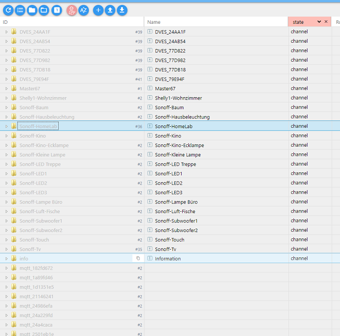

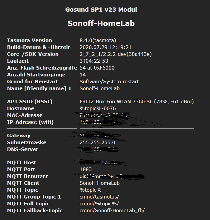

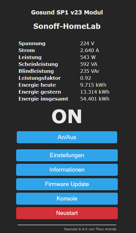

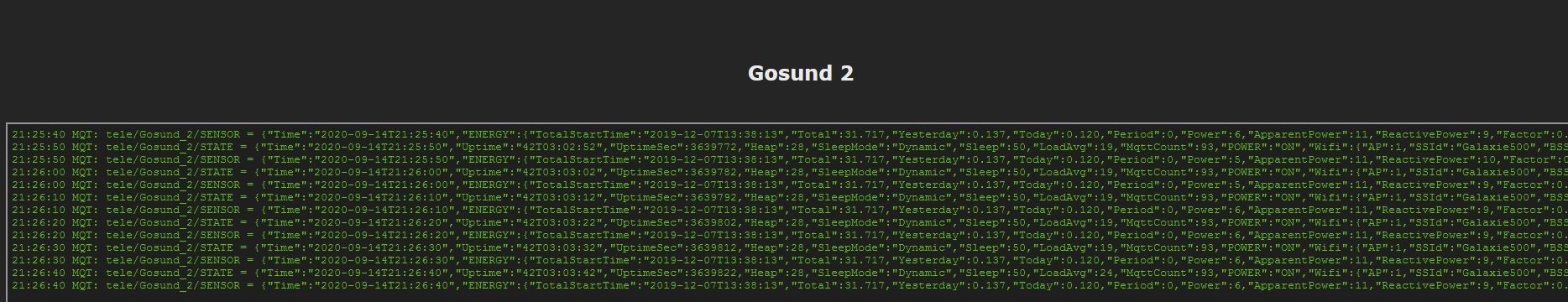

      Hallo Leute,
      ich habe vor ein paar Tagen 3 Gosund SP1er zu Tasmota 8.4.0 geflasht... soweit so gut!
      Leider Aktualisieren sich die Verbrauchswerte nicht im ioBroker im Sonoff Adapter, siehe Bild
      Der Wert bei "Sonoff-HomeLab UptimeSec" kommt mir doch sehr hoch vor, Sorry aber mir fällt nicht auf was "Falsch" ist, ach ja das ist bei allen drei Gosund Sp1ern so...
      Die Werte sind in Tasmota aber immer "Aktuell" (Die Werte werden noch Kalibriert, warte noch auf das Gerät)...
      Ist wahrscheinlich mal wieder nur eine "Kleinigkeit"... ich finde sie aber nicht... danke für eure Hilfe 😉
      P.S. den TelePeriod habe ich auch schon auf 10 gesetzt, brachte aber auch nix.
      crunchip Ralla66 2 Replies Last reply Reply Quote 0
      • crunchip
        crunchip Forum Testing Most Active @Master67 last edited by crunchip
        @Master67 sagte in Gosund SP1 auf Tasmota - Keine Aktualisierung:
        laut deinem Screen steht dieser auf 0
        wenn das ein aktueller screen sein sollte, bei time steht die Dose war zuletzt am 13.9.20 10:35Uhr online?? irgendwie passt da einiges nicht zusammen
        Master67 1 Reply Last reply Reply Quote 0

          • Master67
            Master67 @crunchip last edited by
            @crunchip sagte in Gosund SP1 auf Tasmota - Keine Aktualisierung:
            Japp das stimmt, ich habe es wieder auf Null gesetzt um hier die "Original" Einstellungen zu Posten, hatte die 10Sek. Virtualisierung 24 Stunden laufen, hatte aber keine Veränderung gebracht.

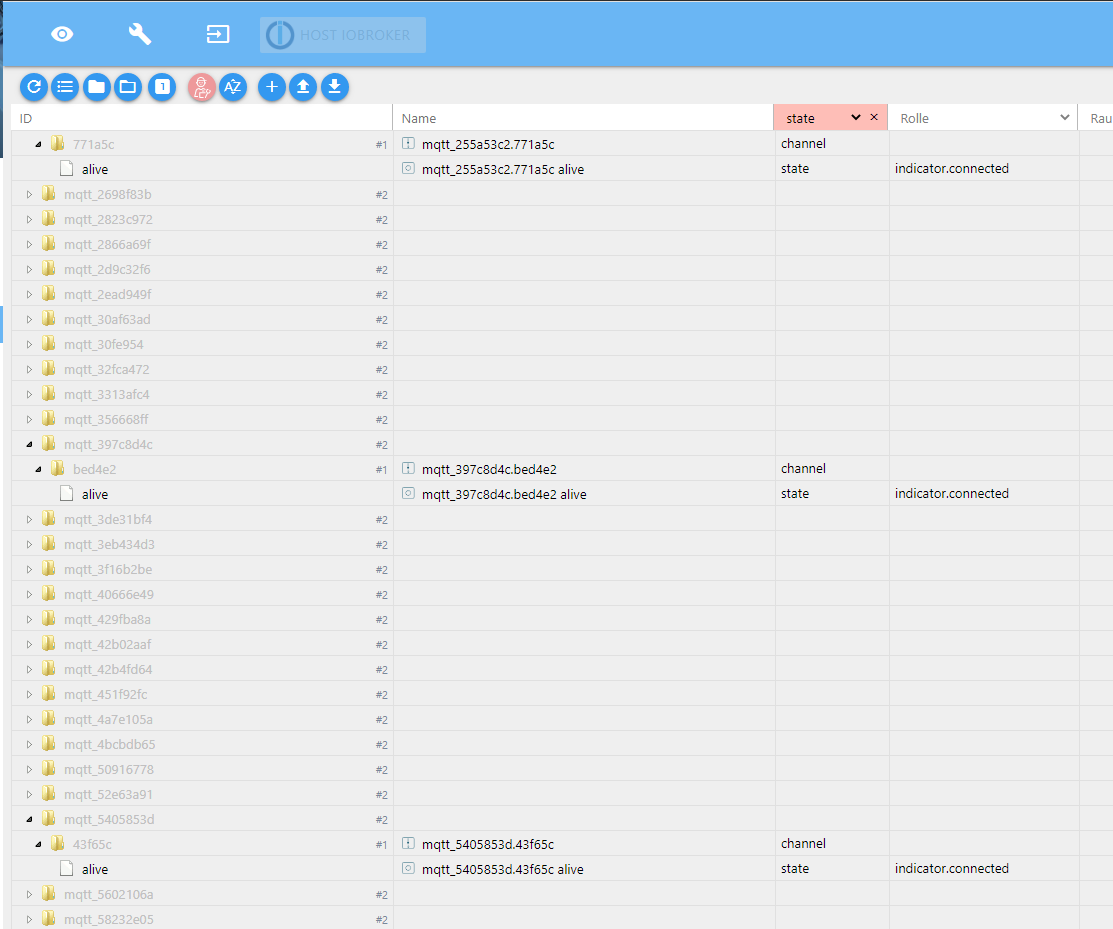

                Unter den letzten Sichtbaren "mqtt" gibt es weiter 50 oder 60 die keinen Sinn ergeben, deshalb läuft auch eigentlich der Mqtt Adapter bei mir nicht 😉

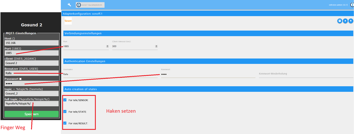

                        Master67 2 Replies Last reply Reply Quote 0
                                Ist alles bei mir so außer der Port der ist 1883 bei mir..... "Finger Weg" ist gut bei dem Zurückgesetzten Gosund habe ich extra darauf geachtet das ich nur das WLAN und Mqtt Einrichte und nix anderes Verändere!
                                Ralla66 crunchip 2 Replies Last reply Reply Quote 0
