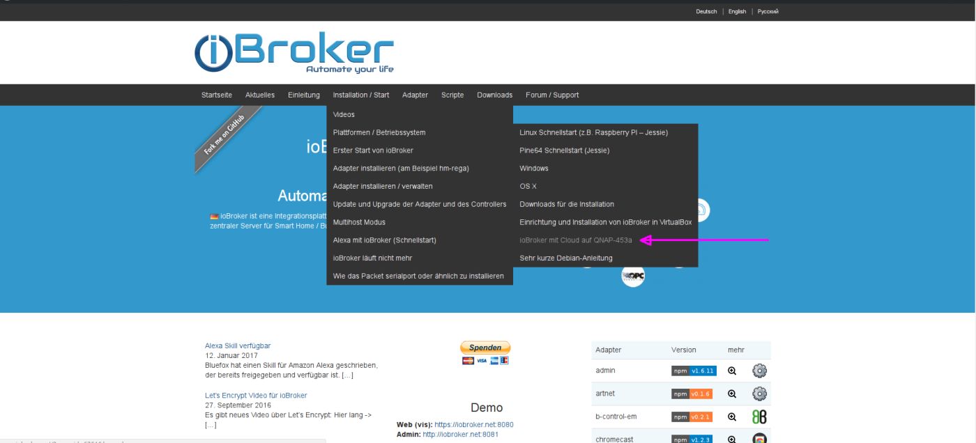

                                    Hallo Leute,
                                    Ich habe ioBroker mit Cloud-Anbindung (Alexa) erfolgreich auf meinem NAS (QNAP-453a) installiert (Ubuntu 14.04).
                                    anbei gibt es eine Schritt für Schritt Anleitung.
                                    @Admins evtl. Anleitung für alle unter Anleitungen speichern.
                                    1959_installationsanleitung_f_r_iobroker_mit_cloud_anbindung_auf_nas_qnqp.docx
                                      Hallo Marc und Danke!
                                      ich habe das mal ungeprüft übernommen:
                                      Und der Link:
                                      http://www.iobroker.net/?page_id=6764&lang=de
                                      Rainer
