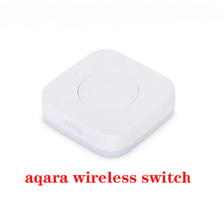

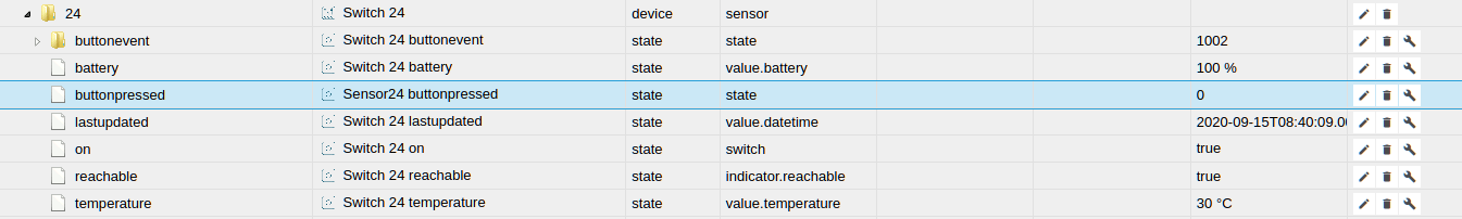

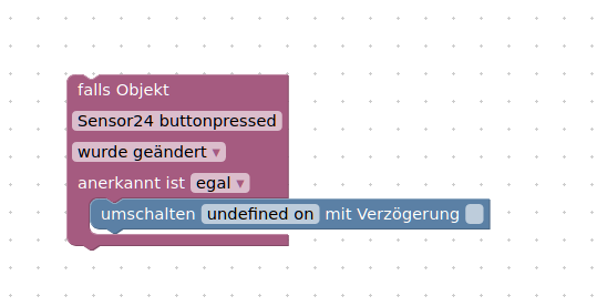

      Irgendwie komme ich mit dem Aqara Wirless Smart nicht klar. Ist doch ein Schalter, mit dem ich Lampen ein/aus schalten kann? Wenn ich den so einrichte, wie die anderen Button, schaltet er das Licht ein und nach 1-2 sek wieder aus. Weiß, jetzt nicht wie ich dies ändern kann. 😕 Zum Schalten nehme ich den Sensor24 buttonpressed (beim drücken des Button 0 auf 1002 und wieder auf 0).

        @Slowman Du triggerst bei jeder Änderung des Datenpunkts. Wenn der von 1002 wieder auf 0 springt wird 'umschalten' ausgeführt. Du musst also auf den Wert '1002' prüfen.

          ? Nicht auf wahr oder falsch, sondern aktion ausführen, wenn 1002 erscheint ?
          Habe ich bishe rnoch nie gemacht, welchen Baustein muss ich denn dafür nutzen?

            Du kannst erst einmal auf "ist grösser als vorher" triggern, an Statt von "wurde geaendert", dann bekommst du nur den Wechsel von 0 auf den Wert, nicht den vom Wert auf 0 zurück.
            Ansonsten kannst du den Trigger so lassen, und vor dem Umschalten ein "falls wert = 1002 mache" Baustein setzen.

              Danke funzt jetzt.

                @Slowman trigger einfach auf wahr, funktioniert genauso wie bei einem dashbutton, oder xiaomi schalter
