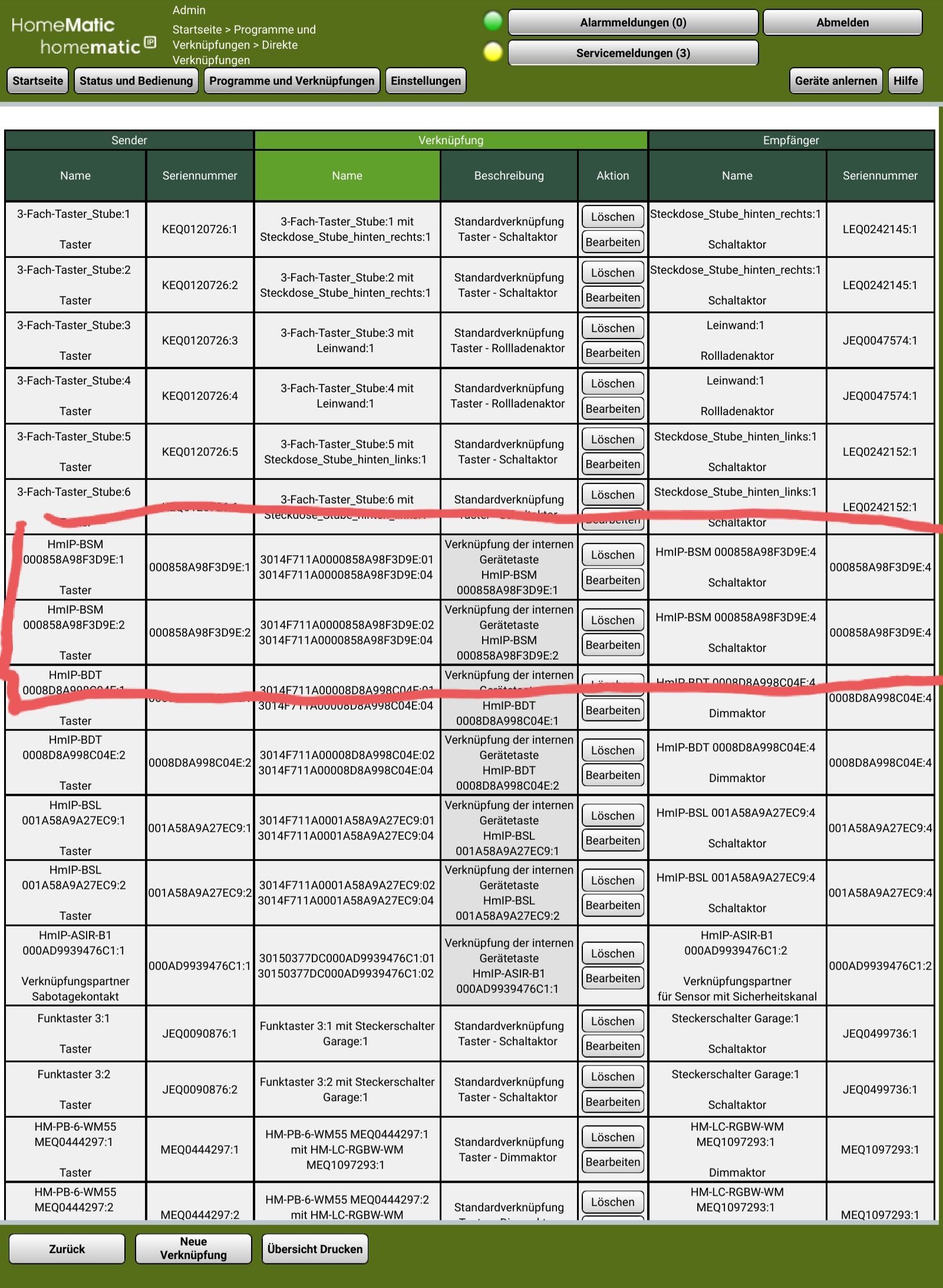

            Homoran Global Moderator Administrators @legro last edited by
            @legro sagte in HMIP-BSM:
            Direktverknüpfungen habe ich keine.
            Doch!
            Im Gegensatz zu klassischer Homematic, sind bei den IP Geräten Taster und Aktor getrennt und über eine Direktverknüpfung verbunden

              Unter Geräteeinstellungen direkte finde ich in piVCCU3 stets bloß eine leere Seite, auf der ein toter Link weiter aufgeführt ist.
              Wo und wie kann ich solche Verknüpfungen lösen?
              Halt!
              Unter Programme und Verknüpfungen werden mir von meinen drei HMIP-BSM Geräten Verknüpfungen angezeigt.
              Wenn ich diese nun lösche, bedeutet dies, dass ich die Wechselschalterfunktion am Ende verliere und ich jeglich Aktionen nur noch über ioBroker auslösen kann?
              Wo findet man ggf. Anleitungen dazu? Insbesondere kann ich mit den erschlagend vielen Einstellungen im Expertenmodus praktisch nichts anfangen, weil ich überhaupt nichts verstehe.😞
                Wobei ich jetzt ad hoc nicht weiß, wie du nur den LONG_PRESS da raus bekommst.

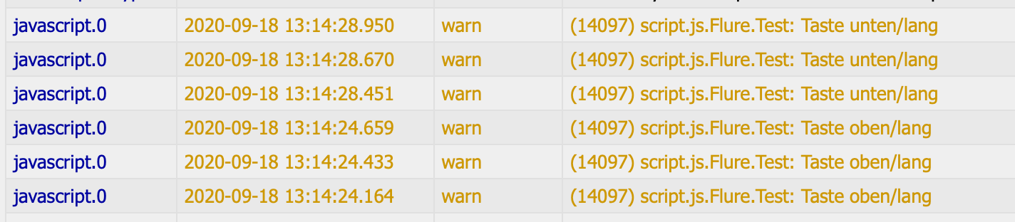

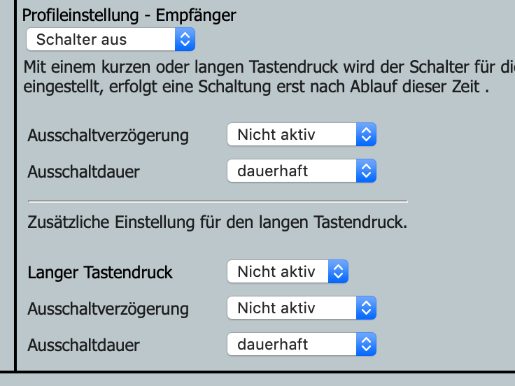

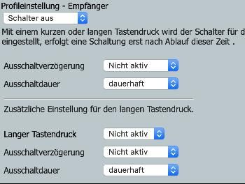

                            Mein Wunsch ist und bleibt: Ich möchte die Datenpunkte SHORT_PRESS und LONG_PRESS in ioBroker auswerten können. Auf SHORT_PRESS kann ich verzichten, hier wünsche ich mir sogar, dass die derzeitige direkte Verknüpfung erhalten bleiben möge.
                            Meine Tests/Versuche ..
                            In den sog. direkten Verknüpfungen des HmIP-BSM habe ich LONG_PRESS deaktiviert in der Hoffnung, dass im ioBroker die Datenpunkte gefüllt werden.
                            Leider geschieht dies nicht, wie der nachfolgende Test zeigt.
                            Ich erhalte in ioBroker leider keine Meldungen in den Datenpunkten zu LONG_PRESS. Dies untersuchte ich mit folgendem kleinen Skript, das eine Debug-Meldung ausgibt, wenn der entsprechende Datenpunkt aktualisiert wurde:
                            on({id: "hm-rpc.1.HmIP_BSM_Diele.2.PRESS_LONG"/PRESS_LONG/, change: "any"}, function (obj) {
                            var value = obj.state.val;
                            console.warn('langer Tastendruck (oben)');
                            Fazit ..
                            Das Deaktivieren von LONG_PRESS bewirkt nicht, dass diese Option aus der direkten Verknüpfung entfernt wird. Sowohl SHORT_PRESS als auch LONG_PRESS werden nicht an die CCU gemeldet.
                            Somit sollte eigentlich am Ende doch nur noch eine Möglichkeit verbleiben, damit die Tastendrücke des HmIP-BSM doch noch an ioBroker gemeldet werden: Löschen aller direkten Verknüpfungen!? 😕
                            Weiß jemand Rat, ob wenigstens dies funktionieren würde?

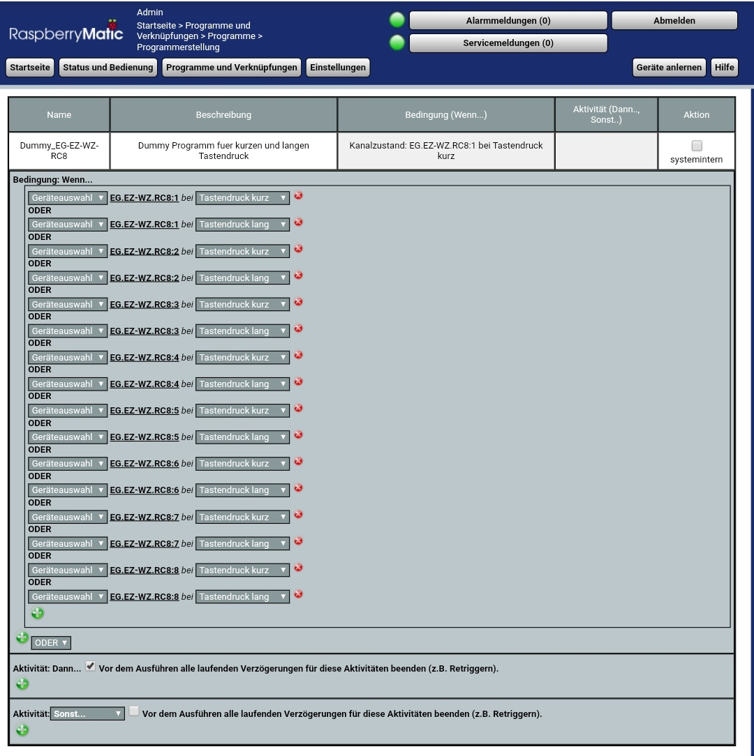

                              BoehserWolf @legro last edited by
                              @legro Frage am Rande: Hast du in der CCU ein Dummy Skript angelegt? Sonst wird m.E. gar kein LONG_PRESS nach iobroker übertragen.
                                legro @BoehserWolf last edited by legro
                                @BoehserWolf said in HMIP-BSM:
                                Nein, das habe ich nicht. Leider weiß ich auch nicht, wie das geht. Könntest du mir hierbei behilflich sein?
                                Aber ist das wirklich nötig? Bisher wurden von allen Sensoren und Aktoren ohne Probleme die Datenpunkte und deren (Ver)Änderungen in ioBroker ausgefüllt.
                                  @legro Für die Behandlung im Javascript Adapter mit LONG_PRESS halte ich das für nötig. Probier es halt aus 😉
                                  So sieht es bspw. bei meiner HmIP-RC8 aus:
                                    @BoehserWolf
                                    Jetzt funktioniert's.
                                    Vielen Dank für deine Hilfe.

                                      Homoran Global Moderator Administrators @legro last edited by Homoran
                                      Nach dem ganzen Verlauf ist wohl davon auszugehen, dass die HmIP-Geräte sehr wohl in allen Fällen an die CCU Ereignismeldungen der Tastenbedienung senden.
                                      nein, das tun sie eben nicht um Funkzeiten einzusparen und den DutyCycle zu schonen.
                                      Es wird nur die Direktverknüpfung bedient, solange diese Taste nicht über die CCU eine andere Aufgabe zugewiesen bekommt.
                                      Durch das Dummyprogramm wird dem Taster gesagt, dass da noch jemand anderes etwas will und dann erst sendet der Taster auch die Tasterinformationen an die CCU. Ansonsten sendet nur der Aktor seine Statusmeldungen
