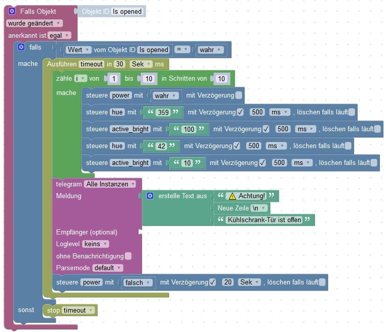

      ich will eine Kühlschrank-Tür Überwachung realisieren.
      Xiaomi Türkontakt ist montiert und liefert das Signal wenn offen.
      Klappt auch soweit, Telegram Nachricht geht auch raus.
      Jetzt will ich noch die Yeelight E27 Leuchte 10x Rot / weiß blinken lassen.
      Die Hue können das wohl recht einfach über Script, zu den Yeelights hab ich nichts gefunden.
      Hier mein Script, läuft aber noch nicht richtig....
      Ich tippe mal, die Schleife läuft zu schnell durch, deswegen greift er die Befehle nicht.
      Nur wie mach ich die Schleife langsamer?

        @jhuebner1 sagte in Wie Xiaomi Yeelight Lampe blinken lassen im Alarmfall?:
        Die befegehen im Millisekunden Bereich alle raus.
        nimm einen Intervall Baustein

            Homoran Global Moderator Administrators @jhuebner1 last edited by Homoran
            das die Farbe wechselt (oder an/aus)?
            hattest du da nicht innerhalb des Intervalls noch zusätzliche Verzögerungen eingebaut?
            ggf. sind die zu kurz.
            Edit:
            Du hast ja überall di gleiche Verzögerung .
            nimm für Farbe 2 Eine deutlich längere.
            Das Intervall muss dann aber doppelt lang sein, wie die Verzögerung .
            Und wie baue ich den Ausstieg aus dem Intervall?
            Entweder über ein weiteres (längeres) Timeout mit anschließendem stop intervall, oder eben mit dem Zähler wenn du unbedingt eine exakte Anzahl brauchst

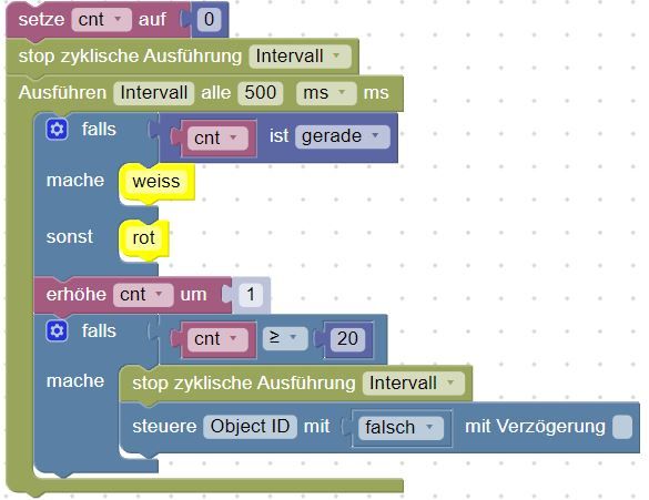

              paul53 @jhuebner1 last edited by
              @jhuebner1 sagte:
              Mus sich dann noch einen Zähler haben
              Das ist am einfachsten. Vorschlag:
