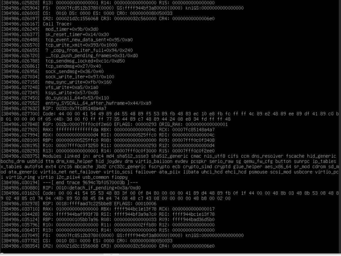

      Langsam weiß ich nicht mehr weiter. Bin gerade aus der Nachtschicht gekommen und meine IoBroker VM ist wieder mal eingefroren/abgestürzt. Nach einem Reset der VM startet alles wie gewohnt. In den Logdateien kann ich nichts brauchbares erkennen, daher hoffe ich auf eure Mithilfe.
      Die VM wurde bereits neu aufgesetzt, ohne Erfolg.
      Hier die Logs von heute Nacht sowie ein Screenshot der Debian Konsolenausgabe:
      Unbenannt.PNG syslog (2).txt
      iobroker Log.txt
      Um 7:45Uhr habe ich dann per Reset neu gestartet. Hat jemand eine Idee?
      Gruß Jaschkopf

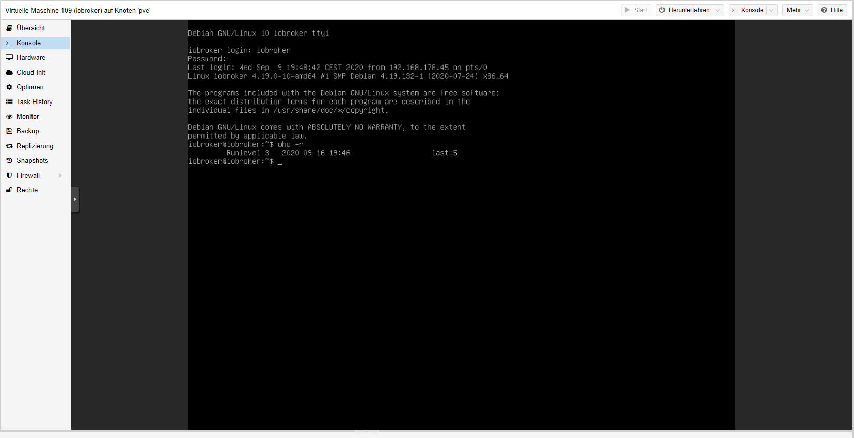

                      Jaschkopf @Thomas Braun last edited by
                      @Thomas-Braun wenn ich in proxmox den Remotedesktop öffne habe ich aber keine GUI sonder nur eine Konsole. Bei der Installation von Debian habe ich den Haken bei GUI raus genommen. Verstehe ich nicht -.-
                      Gruß Jaschkopf

                          Jaschkopf @Thomas Braun last edited by Jaschkopf
                          @Thomas-Braun Also ich habe jetzt per SSH das Runlevel mit init 3 auf 3 gesetzt. Aber über Proxmox kann ich immernoch den Remotedesktop nutzen. Siehe Bild:
                          Ich habe jetzt anhand dieser Anleitung das default Runlevel auf 3 geändert: https://www.itzgeek.com/how-tos/linux/debian/change-default-runlevel-debian-9.html
                          Eine komplette neuinstallation der iobroker VM als User mit sudo (und Runlevel 3) werde ich morgen probieren.
                          Gibt es irgendwo noch Logs die ich checken sollte um weitere Hinweise auf die Absturzursache zu bekommen?
                          Gruß Jaschkopf
                            Thomas Braun Most Active @Jaschkopf last edited by
                            @Jaschkopf Das ist ein Terminal / Konsole, kein remote desktop.
