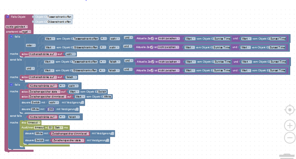

      Hallo Forum,
      ich habe mein Anliegen bereits in der FB Gruppe angebracht aber leider keine Rückmeldung bekommen, nun versuche ich es hier mal.
      Ich habe mehr als 1 Xiaomi Tür/Fensterkontakt im System, diese sind in diversen Küchenschränken angebracht sodass beim öffnen einer der Schränke eine Beleuchtung mittels Shelly RGBW 2 geschalten werden soll.
      Also zur Theorie:
      1. Schrank 1 wird geöffnet, Variable als Zwischenspeicher nimmt Schaltzustand und Lichtfarbe des Shelly auf (Bsp.: switch - true und white Wert - 180)
      2. Script setzt Switch auf true und white Wert auf 255
      3. ca. 30 sek später geht Switch auf Wert aus Variable Schaltzustand und Variable dimmwert (180) zurück - hier nur exemplarisch, also je nach dem welcher Zustand vor Scriptauslösung war
      4. das ganze halt nur ausführen zwischen Sonnenuntergang und Sonnenaufgang
      Wenn ich das ganze mit nur 1 Kontakt mache funktioniert das Script problemlos, jedoch mit 2 und mehr Kontakten nicht mehr, da bei Auslösung des ersten Kontakts die Variablen geschrieben werden (gut so), bei Auslösung des weiteren Kontakts dieVariable erneut beschrieben wird aber dann mit Switch Wert true und white Wert 255, somit passiert beim schliessen des letzten Schranken eigentlich nichts, da die Variablen ja wieder überschrieben wurden.
      Ich hoffe, ich konnte mich einigermaßen verständlich ausdrücken können und es kann mir jemand weiterhelfen.
      Zusatz: Für mein Verständniss könnte man ein leicht abgewandeltes Script auch für eine BWM Schaltung nutzen !?
      Schonmal vielen Dank!

          matze2711 @Homoran last edited by
          @Homoran naja die hab ich meines Erachtens ja....Küchenschränke auf, Problem hierbei ist das jeder weitere Kontaktsensor sie immerwieder erneut auf true setzt bis mal alle zu sind dann springt sie auf false.
          Jedesmal wenn Küchenschränke auf true ist werden die Variablen beschrieben.

            Chrunchy @matze2711 last edited by Chrunchy
            @matze2711 Du könntest einfach bei den oberen Falls-Anweisungen zusätzlich auf "Küchenschränke auf" prüfen. Damit wird ja nur auf wahr oder falsch gesetzt, wenn ein Wechsel des Zustands erfolgt.
            Und vor dem Setzten natürlich auf Änderung des Zustands prüfen.

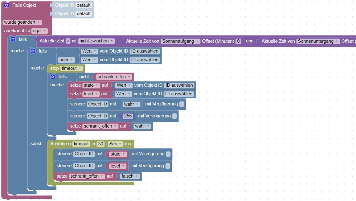

                Asgothian Developer @matze2711 last edited by
                @matze2711
                versuch das mal so:
                Hintergrund: Du versuchst zu viele Bedingungen in eine Abfrage zu stecken und übersiehst dabei das die Bedingungen voneinander unabhängig sind.
                Also: Erst schauen ob die Zeit stimmt. Wenn nicht, nix machen
                Dann schauen ob mindestens einer der beiden Werte wahr ist. Wenn ja, schauen ob wir schon an gemacht haben. Wenn ja, nix machen, sonst anschalten.
                Sonst zurück setzen.
                Wenn die Zeit nicht stimmt (Es ist Tag), schauen ob die lichter vom Skript gesetzt wurden. Wenn ja, zurück setzen.

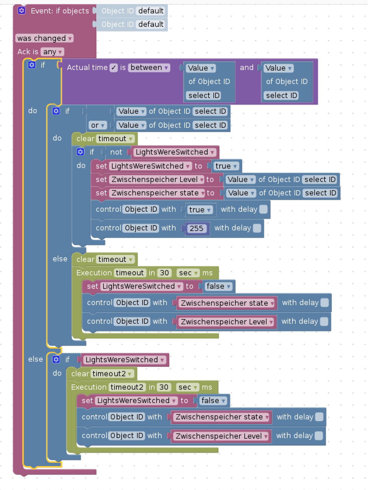

                  paul53 @matze2711 last edited by
                  @matze2711 sagte:
                  Vorschlag:
                    Vielen Dank an euch alle, habe mein Blockly jetzt mal so umgebaut wie @Asgothian es beschrieben hat.....und es funktioniert vielen vielen Dank an dieser Stelle hätte ich allein niemals hinbekommen.
                    vom Prinzip her funktioniert der Vorsschlag von @paul53 ja genauso bis auf die ausführung bei der Zeit, auch hier danke.
