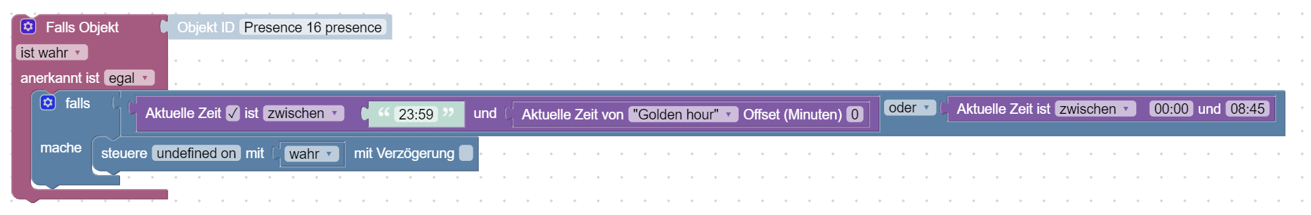

      Liebe Community,
      ich habe folgendes Problem mit meinem Astro-Blockly: Ich möchte, dass der Trigger von der Golden Hour (~18Uhr) bis zum nächsten Morgen 8:45 UHr aktiv ist. Leider habe ich mit einem Skipt bisher keinen Erfolg...
      Hier das aktuelle Skript:
      Danke!

        Homoran Global Moderator Administrators @janhp last edited by
        @janhp sagte in Problem mit Astro-Blockly:
        Undefined_on klingt schon mal nicht gut.
        Aber du musst nicht Tagesübergreifend arbeiten:
        sondern dann invertieren mit NICHT zwischen 08:45 und Golden hour als Kriterium nehmen.
        23:59 - Golden hour geht auch nicht, wenn dann anders herum: golden hour bis 23:59

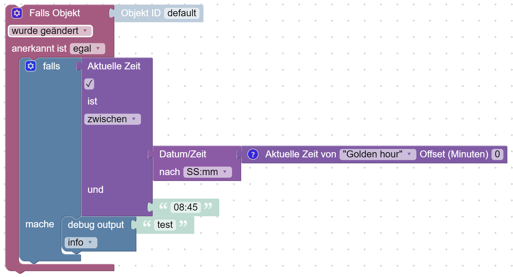

                      fastfoot @janhp last edited by
                      @janhp so tut es

                              paul53 F 2 Replies Last reply Reply Quote 0
                                @Homoran sagte:
                                die meiner Meinung nach NICHT funktioniert
                                Doch die funktioniert, da durch die Wandlung nach "hh:mm" das Datum eliminiert wird,.
                                Homoran 1 Reply Last reply Reply Quote 2

                                    fastfoot @Homoran last edited by
                                    @Homoran sagte in Problem mit Astro-Blockly:
                                    @fastfoot sagte in Problem mit Astro-Blockly:
                                    mit meiner Lösung?
                                    die meiner Meinung nach NICHT funktioniert - deswegen ja die Rückfrage
                                    (Astro funktioniert IMHO nicht tagesübergreifend)
                                    ich teste für gewöhnlich Alles, bevor ich mein Halbwissen verbreite. Irrtümer sind natürlich trotzdem nicht ausgeschlossen.
                                    Warum aber die Astrofunktion(ohne Umwandlung zu hh:mm) nicht über Mitternacht funktioniert, ist folgendem Umstand geschuldet: Die Funktionen errechnen den Zeitpunkt zum aktuellen Tag, ab Mitternacht wäre der Vergleich dann zwischen ca. 19:00Uhr abends und 08:45Uhr morgens, was aber natürlich nicht funktioniert. Bei der Umwandlung spielt das keine Rolle, da hier die letzte Uhrzeit(also vom Vortag) genommen werden kann. So zumindest meine Erklärung dafür
