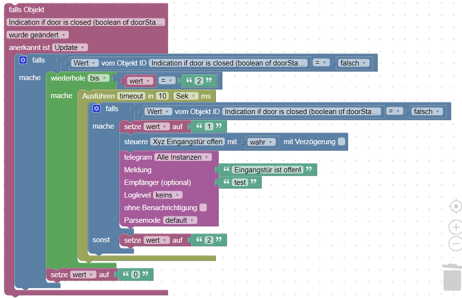

      Sobald ich die Schleife in meinem blockly habe, wird die gesamte Instanz deaktiviert.
      Wo ist der Fehler bei der Schleife?
        paul53 @mcBirne last edited by
        @mcBirne sagte:
        "wiederhole bis" erzeugt eine Endlosschleife.
        mcBirne 1 Reply Last reply Reply Quote 0
          Homoran Global Moderator Administrators @mcBirne last edited by
          @mcBirne ist "wert" zu Beginn der Schleife schon definiert?
          • mcBirne
            mcBirne @paul53 last edited by
            Warum? Ich hätte gedacht, das alles wird wiederholt, bis der Wert auf 2 gesetzt wird, also die Bedingung nicht mehr wahr ist.
              @mcBirne sagte:
              Das wird es auch, aber im Abstand von ms. 10 s sind dafür schon eine unendlich lange Zeit in der tausende Timer erzeugt werden.
              • mcBirne
                Ah, OK, eigentlich möchte ich, dass alle 10 Sekunden geprüft wird, ob die Bedingung noch gültig ist. Später soll aus den Sekunden dann Minuten werden... Dafür muss ich denn den Trigger nehmen oder geht es mit einer Schleife?

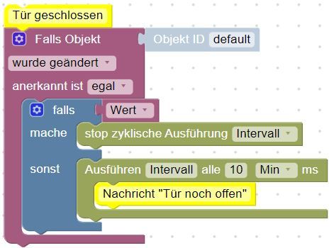

                  @mcBirne sagte:
                  Dafür verwendet man ein Intervall, das bei erfüllter Bedingung gestoppt wird.
                  • mcBirne
                    super, Danke für den Tipp!
                      paul53 @mcBirne last edited by paul53
                      @mcBirne sagte:
                      Mit dem Trigger "Tür schließt" wird das Intervall gestoppt. Zusätzliche Abfragen sind nicht erforderlich.
                      Wert findet man unter "Trigger".

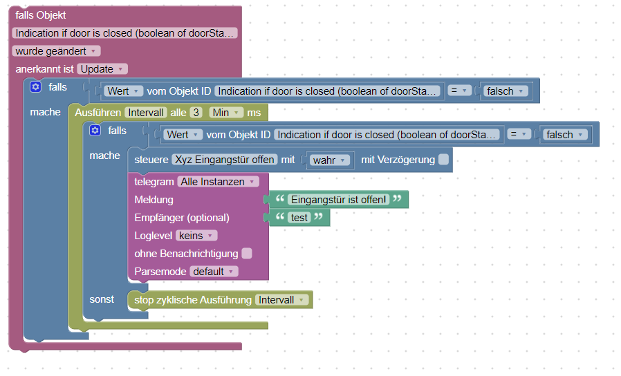

                        Ich habe es so gelöst...
                          @mcBirne sagte:
                          Dann darf innerhalb der 3 Minuten nicht die Tür geschlossen und wieder geöffnet werden, weil dann mehrere Intervalle parallel laufen, die sich nicht mehr stoppen lassen (außer eines).
                          • mcBirne
                            das habe ich gerade gemerkt 😉
