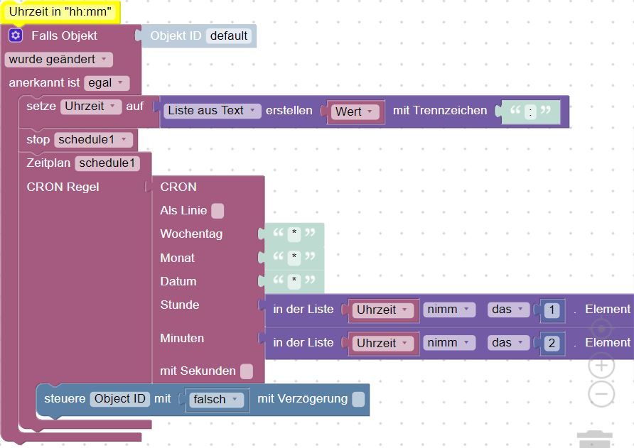

      Ich habe eine Klimaanlage verbaut. Jetzt würde ich gerne, wenn die Klimaanlage läuft einen Timer setzen, der dann die Klima nach eingebener Zeit ausschaltet. Den Timer möchte ich über iQontrol eingeben.
      ich habe mir mal folgenden Datenpunkt angelegt:
      Beim Blckly sieht es so aus:
      Debug zeigt mir:
      15:56:55.634	info	javascript.0 (5878) Stop script script.js.common.Daikin.Timer_Aus
      15:56:55.647	info	javascript.0 (5878) Start javascript script.js.common.Daikin.Timer_Aus
      15:56:55.651	info	javascript.0 (5878) script.js.common.Daikin.Timer_Aus: registered 1 subscription and 0 schedules
      15:57:08.861	info	javascript.0 (5878) script.js.common.Daikin.Timer_Aus: ['15:56']
      Leider findet die ausführende Aktion nicht statt.
      Wo liet mein Fehler?
        paul53 @albi_63 last edited by paul53
        @albi_63 sagte:
        Das Trennzeichen ist falsch. Man muss einen Zeitplan aktivieren, wobei der alte Zeitplan vorher gestoppt werden muss:
        A 2 Replies Last reply Reply Quote 0

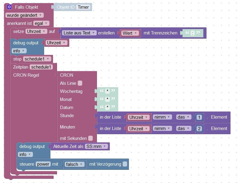

          albi_63 @paul53 last edited by
          Hy Paul
          Danke für dein Feedback. Leider tut sich nichts wenn ich das script so anpasse.
          Im Log steht nur folgendes:
          javascript.0	2020-09-16 16:20:48.967	info	(5878) script.js.common.Daikin.Timer_Aus: ['16','20']
          javascript.0	2020-09-16 16:20:33.447	info	(5878) script.js.common.Daikin.Timer_Aus: registered 1 subscription and 0 schedules
          javascript.0	2020-09-16 16:20:33.442	info	(5878) Start javascript script.js.common.Daikin.Timer_Aus
          javascript.0	2020-09-16 16:20:33.428	info	(5878) Stop script script.js.common.Daikin.Timer_Aus
          In der Debugausgabe bekomme ich auch keine Zeit.
          Eine Idee?

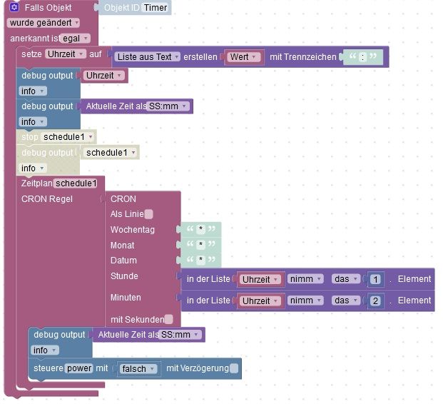

            Es funktioniert nur wenn ich den Stop Schedule deaktiviere.
            Dann klapt es.
            Log:
            16:45:27.883	info	javascript.0 (5878) script.js.common.Daikin.Timer_Aus: ['16','46']
            16:45:27.883	info	javascript.0 (5878) script.js.common.Daikin.Timer_Aus: 16:45
            16:46:00.013	info	javascript.0 (5878) script.js.common.Daikin.Timer_Aus: {'callback':false,'name':'<Anonymous Job 19>'}
            16:46:00.014	info	javascript.0 (5878) script.js.common.Daikin.Timer_Aus: 16:46
            Danke dir

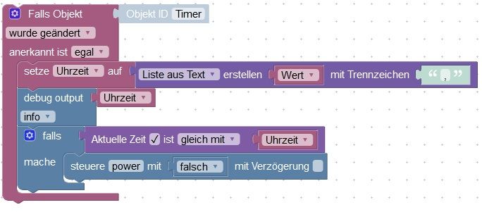

              @albi_63 sagte:
              Eine Idee?
              Vielleicht die Zeit zu spät geändert (nach 16:20 Uhr) ?
                @albi_63 sagte:
                Dann laufen bald mehrere Zeitpläne gleichzeitig ! Das war nicht die Ursache.
                  Jetzt scheint es zu funktionieren auch mit stop schedule.
                  Die Zeit an meinem PC und dem Raspi waren um 2 Minuten versetzt. Dumm gelaufen....🤡
                  Danke dir.
                  Das nächste Problem steht schon an, wie die Zeiteingabe im iQontrol hinkriege?
                    @albi_63 sagte:
                    Beide sollten sich per NTP die exakte Zeit holen..
