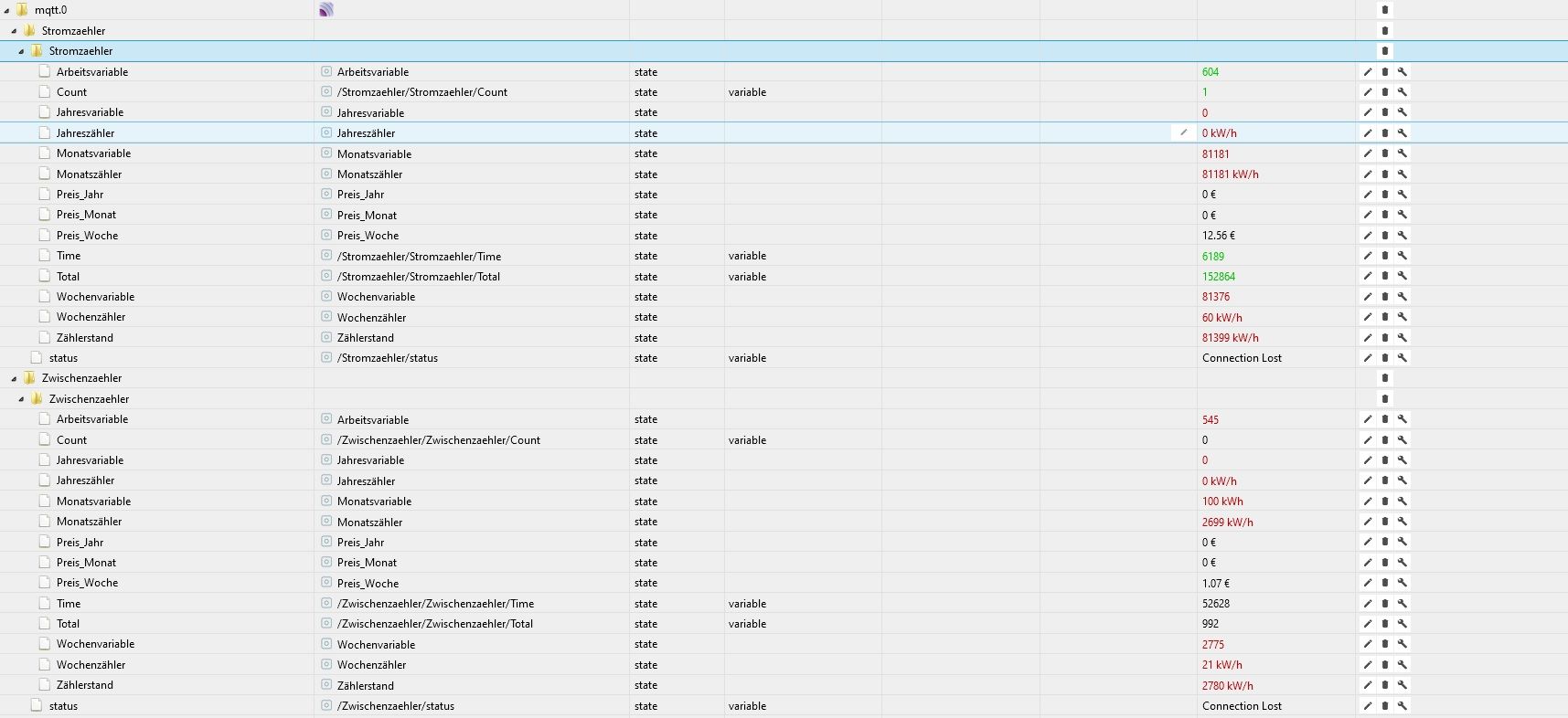

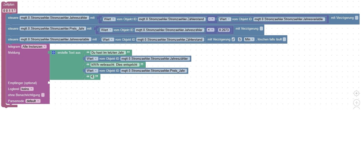

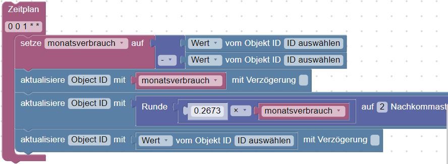

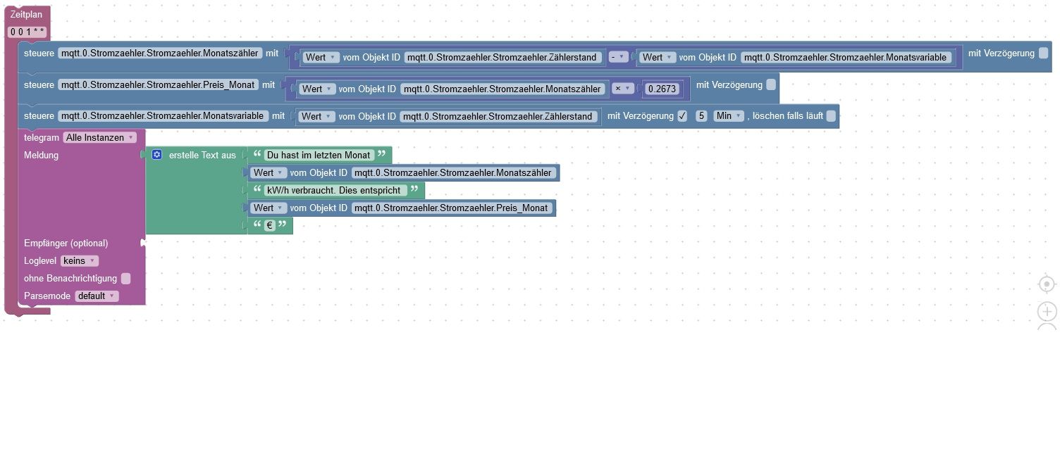

      Hallöchen, ich hoffe mir kann jemand weiter helfen.
      Ich habe 2 Stromzähler die per S0 Schnittstelle über MQTT die Werte übertragen.
      Leider funktioniert dies nur mit dem Wochen Script, aber leider nicht mit dem Monats- bzw. Jahresscript.
      Wäre super wenn jemand mal bitte über die Scripte schauen könnte!

          das Script für den Monat und das Jahr funktioniert nicht. Er schreibt mir keine Werte bzw. Preis für den Monat oder Jahr. Für die Woche funktioniert es aber.

            ja beim Hauptzähler war das so, habe ich geändert. Aber bei dem Zwischenzähler ist es nicht der Fall und trotzdem macht das Script nicht das was es soll

                paul53 @Idefix01 last edited by paul53
                @Idefix01 sagte:
                Verwende eine Variable, da "steuere" bzw. "aktualisiere" asynchron arbeitet, also noch nicht fertig ist, wenn es gleich wieder eingelesen wird.
