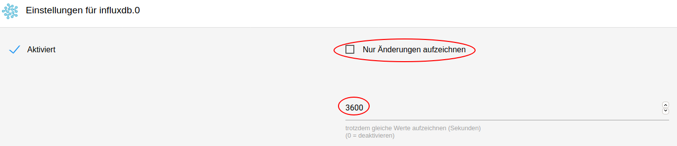

                Hätte noch ein Anliegen.
                Das Ein- und Ausschalten des Loggings mit influxdb funktioniert mittlerweile gut.
                Wenn aber das Loggen deaktiviert wird, dann wird auch das Feld:
                trotzdem gleiche Werte aufzeichnen (Sekunden)
                (0 = deaktivieren)
                mitunter auf 0 gesetzt. Das konnte ich noch nicht eingrenzen, wann das genau passiert.
                Ich hätte hier aber gerne einen spezifischen Wert gesetzt z.B. 3600, damit der Graph im nachhinein kontinuierlich Datenpunkte anzeigt, auch wenn keine Änderung der Temperatur stattfindet.
                Auch das Feld Nur Änderungen auszeichen, lässt sich das auch setzen?
                Gibt es irgendwo ein Übersicht wie die einzelnen Eigenschaften der Influxdb.0 bei jeweiligen Datenpunkt heißen?
                Vielen Dank

                    tritor @paul53 last edited by
                    gefunden:
                    "custom": {
                    "influxdb.0": {
                    "enabled": true,
                    "changesOnly": false,
                    "debounce": "10000",
                    "changesRelogInterval": "3600",
                    "changesMinDelta": 0,
                    "retention": "31536000",
                    "storageType": "",
                    "aliasId": ""
                    Frage wie ich das in den Code
                    extendObject('wlanthermo-nano.0.33dff0.Sensors.Sensor_1.temp', {common: {custom: {"influxdb.0": {enabled: false}}}}); // Deaktivieren
                    einbinde? Zumindest "changesRelogInterval": "3600", und "changesOnly": false,
                      paul53 @tritor last edited by paul53
                      @tritor sagte:
                      Das Intervall wirkt nur, wenn "changesOnly" auf true ist - falls ich nicht irre. Jedes Attribut muss einzeln gesetzt werden.
                      extendObject('wlanthermo-nano.0.33dff0.Sensors.Sensor_1.temp', {common: {custom: {"influxdb.0": {changesRelogInterval: "3600"}}}});
